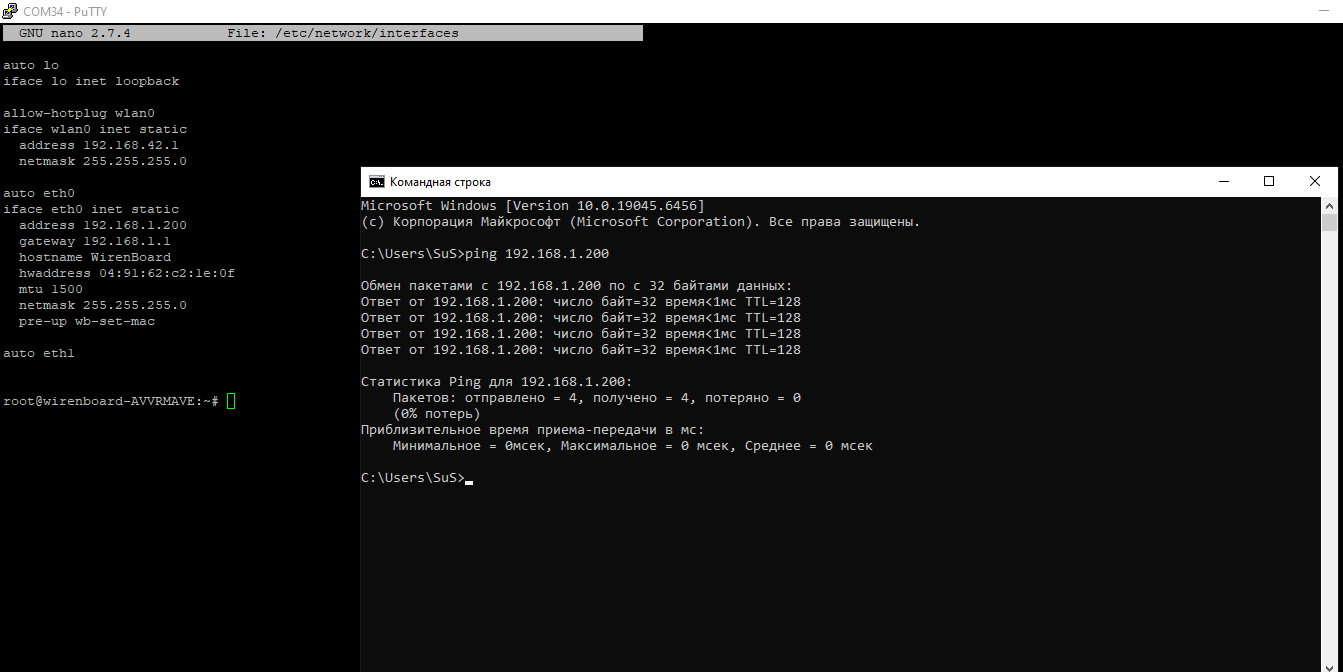

Проблема с доступом к контроллеру. В сетке не появился. Подскажите что с ним.
DebugConsole 1.txt (29,8 КБ)
загрузился с 10 раза до конца. адрес статика. он пингуется но на веб морду не заходит.

Сеть настроена, я скинул выше скрин. Веб недоступен при загрузке контроллера
Судя по скриншоту - релиз на контроллере 2304 или более ранний?
