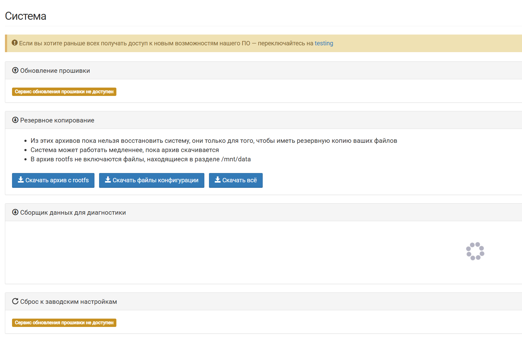

Пытался обновить 6.7.2 на последнюю версию (с 2207), загрузил latest через вебморду, контроллер стал дико тормозить (LA 3-5) и страница обновения пишет, что “Сервис обновления прошивки не доступен”. Почитал, попробовал обновить u-boot, что-то обновило, но ничем не помогло.

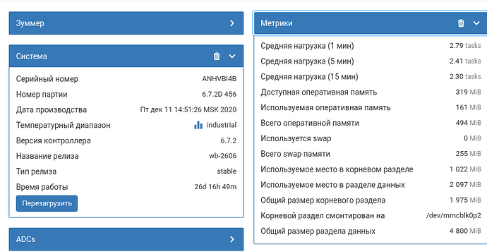

Аналогичный контроллер:
нормально работает.
2606, включая testing/trixie

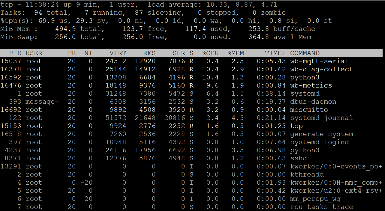

А непонятно что именно грузит, совокупная загрузка CPU в процентах что-то около 50%. Но LA высокий, в ssh заходит секунд 15, ну и подобное.

А какие процессы в топе?
Да зачем, можно ж и удаленно.
Я пока не вижу ничего для диагностики. Выложите диагностический архив, например.
А как скачать диагностический архив?
Там вместо ссылки на него вечно крутится иконка лоадера..
В отладке браузера WebSocket connection to ‘ws://192.168.10.30/mqtt’ failed
И еще GET http://192.168.10.30/auth/who_am_i 404 (Not Found). Вдруг это чем-то поможет..

Там описано как сделать это через web-интерфейс. ОН У МЕНЯ НЕ РАБОТАЕТ (см. скриншот выше)!
