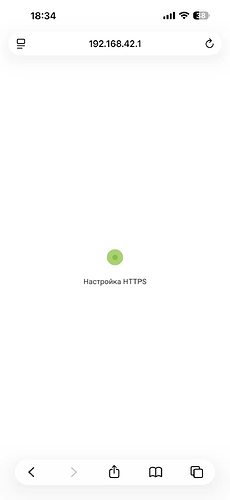

Не могу зайти на веб-интерфейс
WirenBoard 8M При попытке зайти на веб-интерфейс контроллера пишет “настройка https” и ничего так и
не происходит

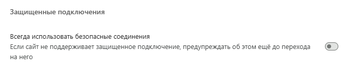

Какой браузер используете?

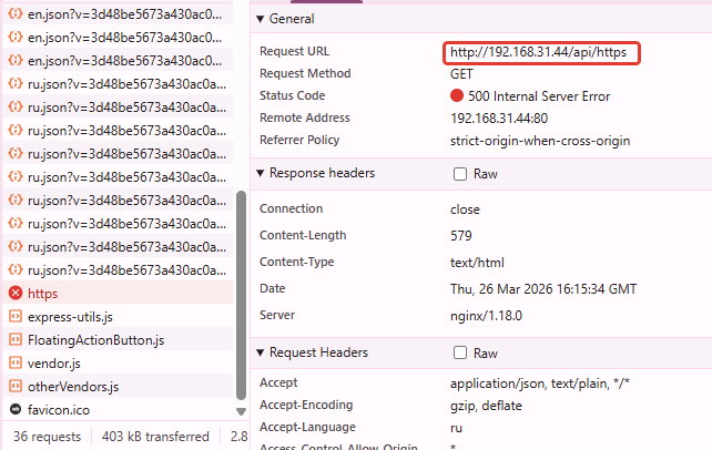

Покажите пожалуйста что выводится при запросе http, не https.
Chrome
Это всё происходит при попытке зайти по http, не https
Высоковероятно было включено
Выключено
И запрос идёт по hhtp

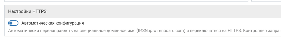

Это настройка контроллера.
В настройки/веб-интерфейс.
А как отключить если я не могу зайти на веб-интерфейс? В командной строке какая команда?
Оно хранится в куках, на клиенте, то есть в браузере.
Попробовать инкогнито надо.
В инкогнито результат такой же

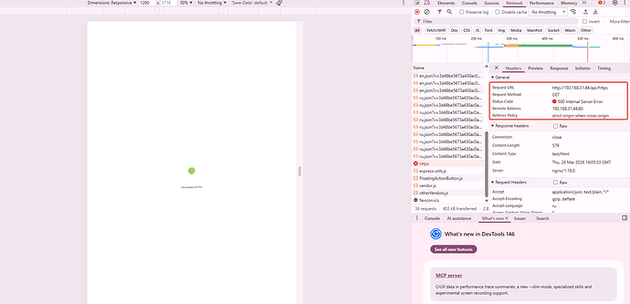

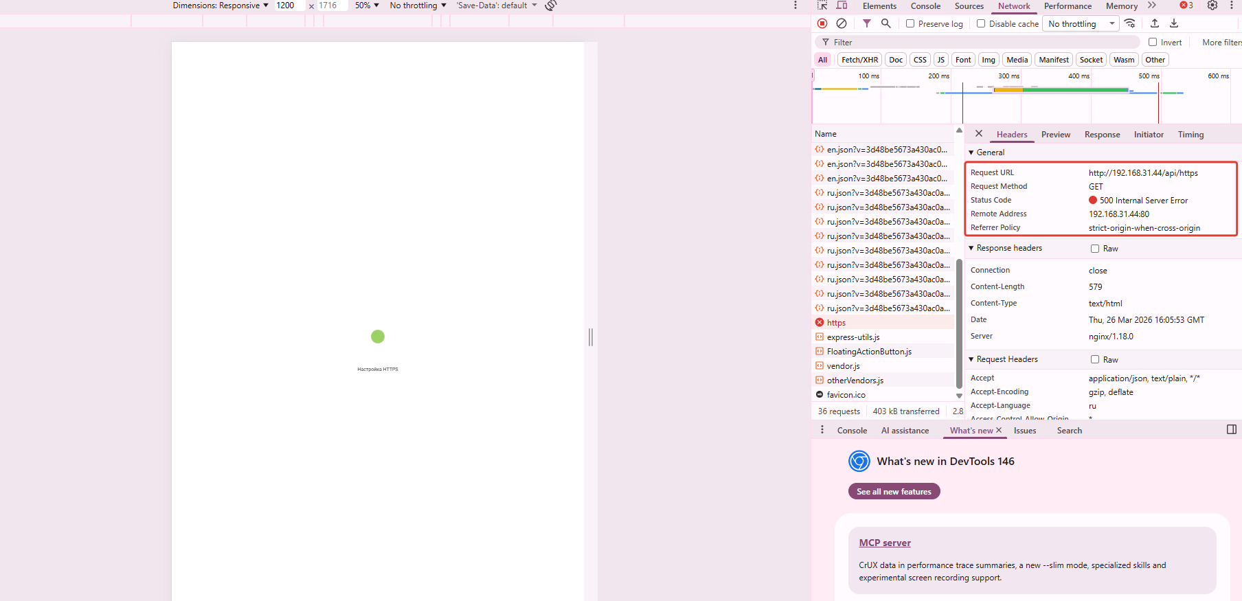

У меня, к сожалению не удается такое поведение воспроизвести.
Ну и посмотрите какой релиз на контролллере и если не актуальный (2602) - обновите.
apt update && apt upgrade решил проблему
Отлично, рад.
