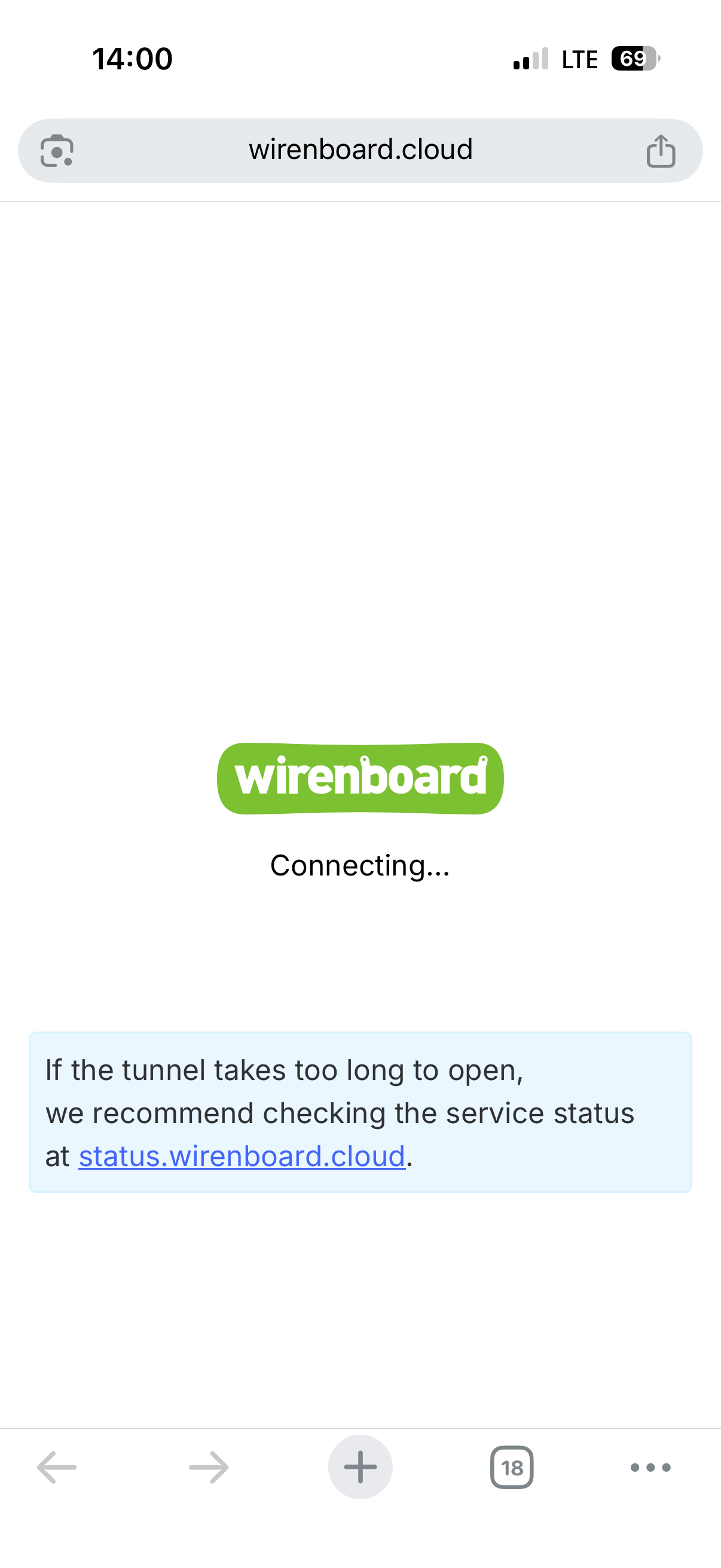

Не отображается web интерфейс при подключении через облако

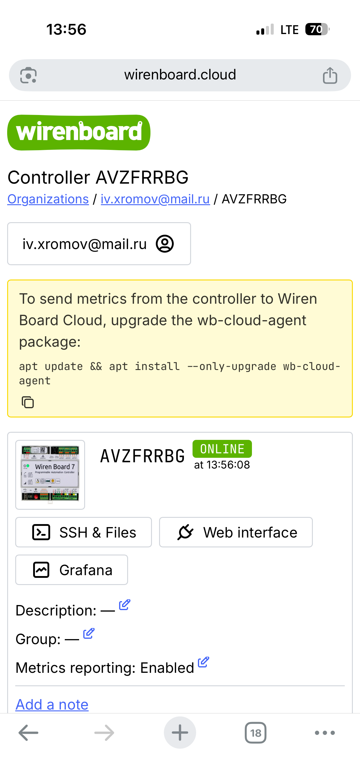

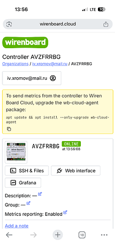

Контроллер виден, и онлайн
Однако при переходе в web interface бесконечная загрузка

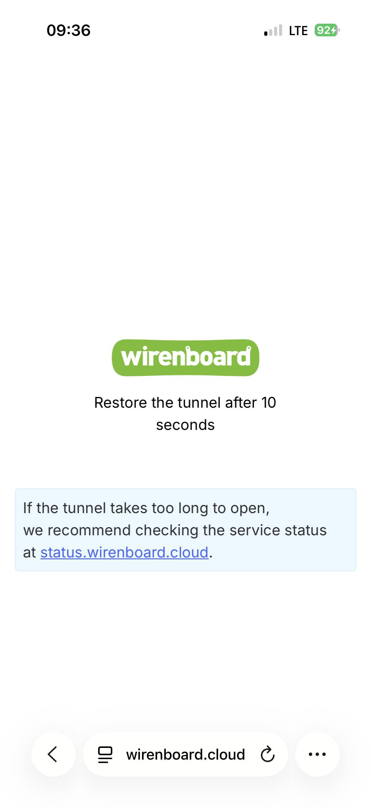

К сожалению не помогло
Хм, через 10 минут заработало. Вопрос снят
