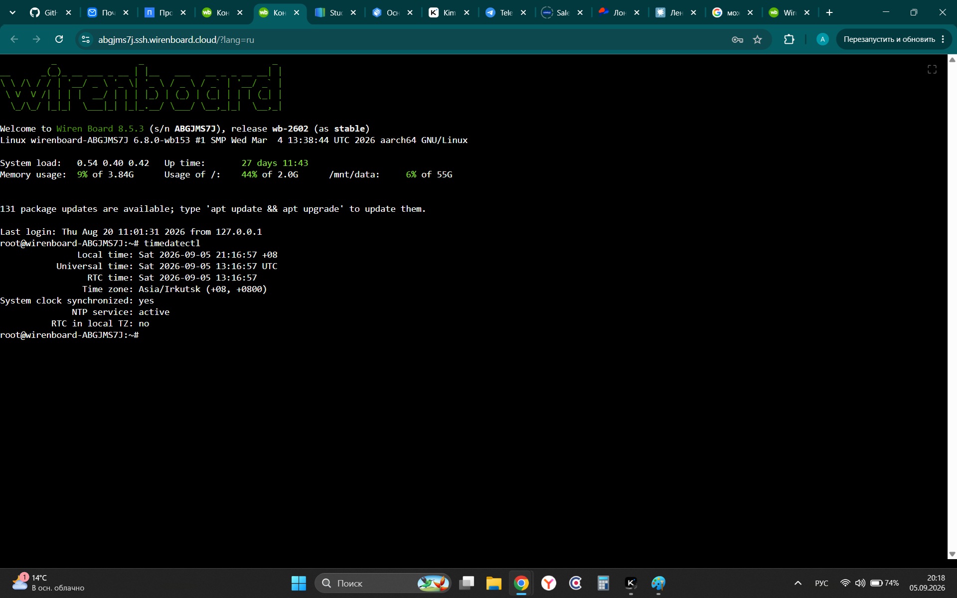

root@wirenboard-ABGJMS7J:~# curl -I http://127.0.0.1/
HTTP/1.1 200 OK
Server: nginx/1.18.0
Date: Sat, 05 Sep 2026 13:23:20 GMT
Content-Type: text/html
Content-Length: 2180
Last-Modified: Tue, 10 Mar 2026 13:01:34 GMT
Connection: keep-alive
ETag: “69b0162e-884”
Cache-Control: no-store, no-cache, must-revalidate
Accept-Ranges: bytes
root@wirenboard-ABGJMS7J:~# cat /etc/wirenboard-release
cat: /etc/wirenboard-release: No such file or directory

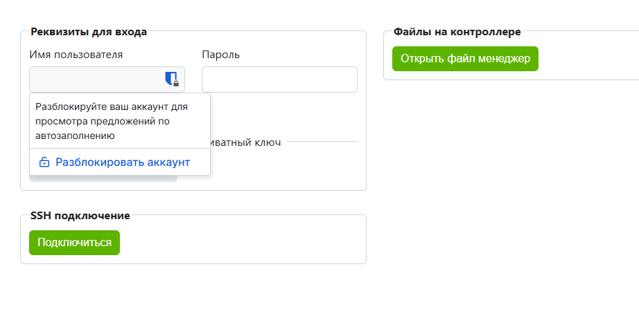

Добрый день! Архив с помощью команды wb-diag-collect diag сформирован. Не знаю как забрать его с контроллера. Дело в том, что он установлен очень далеко и доступен только с облака, а на месте людей, которые смогли бы помочь, нет. Подключиться к контроллеру через облако с помощью WinSCP каким образом?
Добрый день
В облаке нажмите “Открыть файловый менеджер” и скачайте файл
