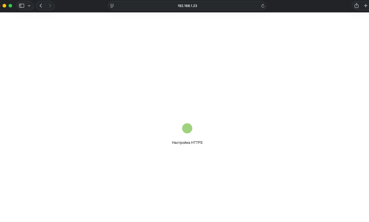

12.03.26 обновился на текущий тестовый релиз. После этого возникли проблемы:
  1. Не могу подключиться локально по ip адресу к веб-интерфейсу. Постоянно висит сообщение “настройка https”.
  2. Перестал работать доступ через wirenboard.cloud. Текст ошибки: “проблема с подключением. нет связи с агентом”.
В дополнение.
Номер партии 8.4.4A/4GK 1.2B-4G/1.
Рекомендую обновить еще раз через
apt update && apt upgrade
Если не поможет, то пришлите лог обновления и диагархив.
Спасибо! Проблема решена. Не обновился один из модулей. Обновил в ручную. Все заработало.
