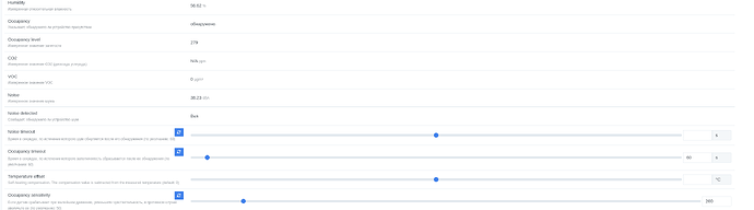

Использую два датчика WB-MSW-ZIGBEE v.4 посредством zigbee2mqtt. На обоих перестало обновляться значение occupancy, хотя occupancy_level обновляется корректно. Также есть датчик WB-MSW-ZIGBEE v.3, на нем такой проблемы не наблюдается. Есть подозрение, что проблема появилась после обновления zigbeee2mqtt. На текущий момент использую версию

“Occupancy level” обновляется корректно. Не обновляется поле Occupancy: на одном датчике зависло значение Null, а на другом - “обнаружено”. На обоих датчиках прошивка 61. Отключение/подключение датчика от питания, а также отключение/подключение к zigbee ничего не дает.

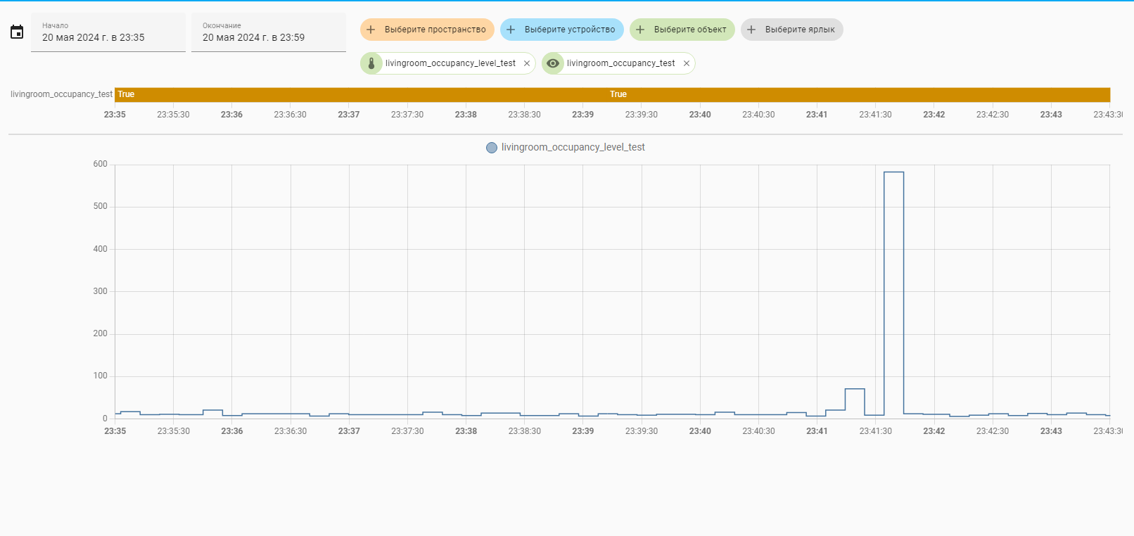

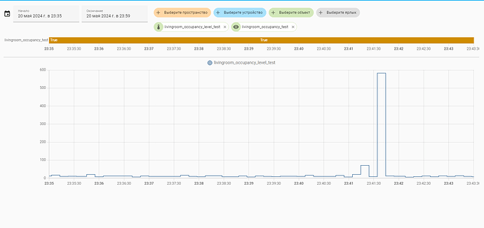

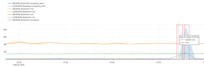

У меня не воспроизводится:

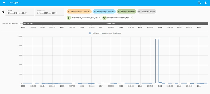

Ну и покажите пожалуйста графики значений.
Также есть датчик WB-MSW-ZIGBEE v.3, на нем такой проблемы не наблюдается. Вы пробовали воспроизвести на zigbee2mqtt 1.37.1?

Да, на MSW v4 у меня на одном воспроизвелось, разбираемся.
Ошибся, я неврно установил порог срабатывания.

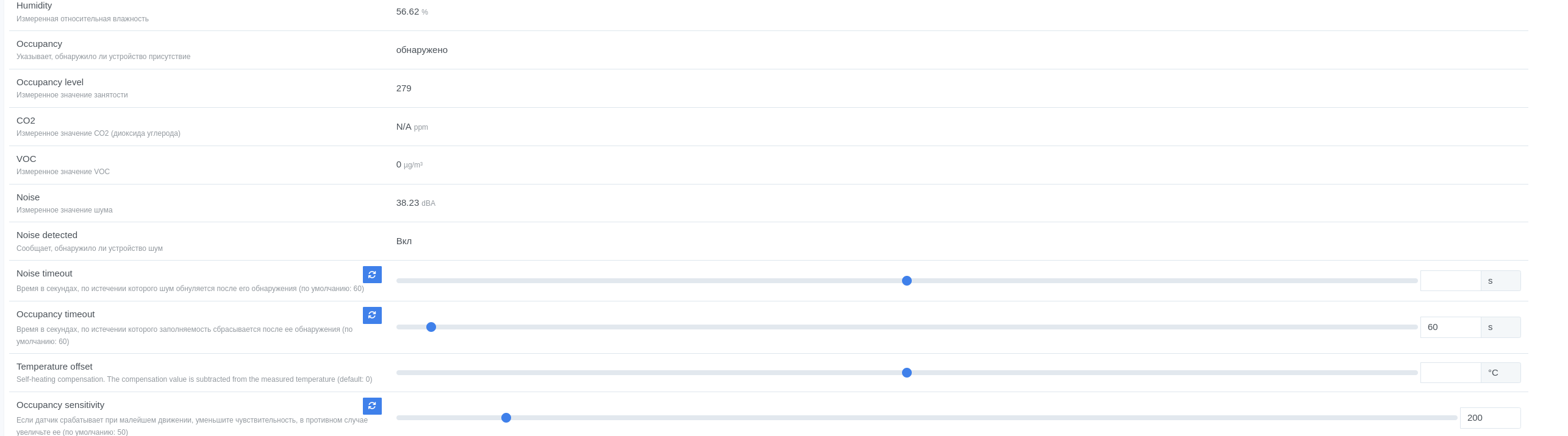

Вот стакими настройками - работает:

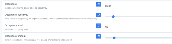

Ну и коллеги проверили:

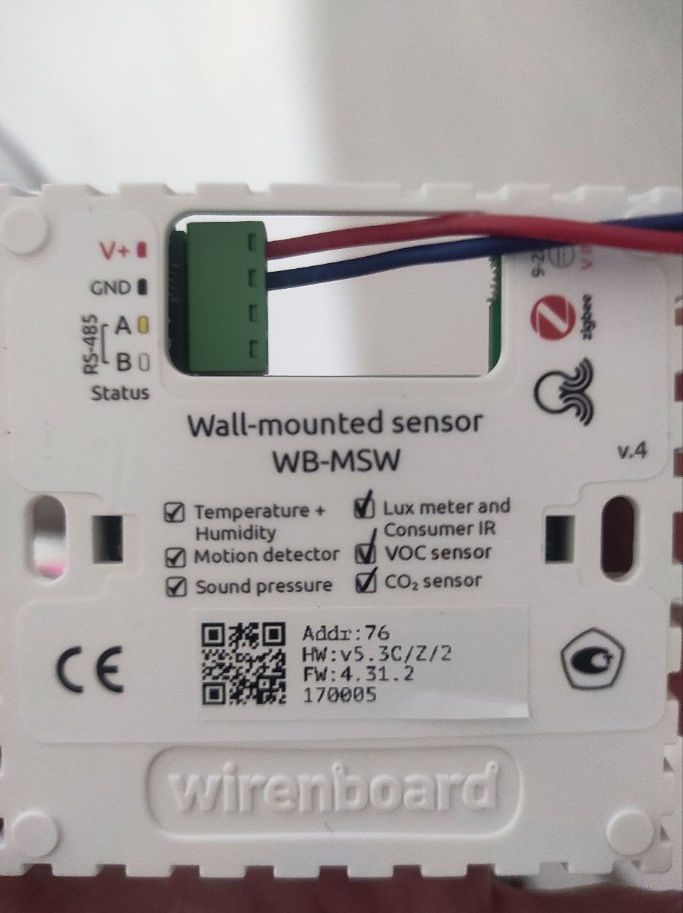

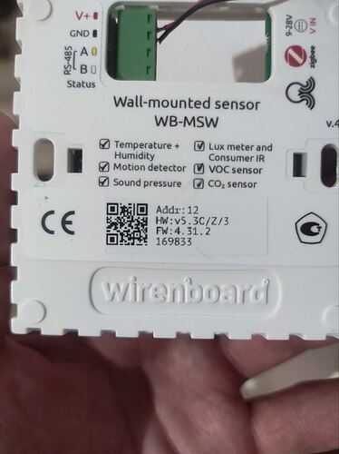

- Серийные номера датчиков.
- Версия прошивки радиомодуля.
- Версия прошивки самого датчика.
- Датчик физически подключен только к питанию? Какова схема питания? Шина RS-485 не подключена?
Данные необходимы для понимания конфигурации и воспроизведения проблемы.
Версии датчиков можно увидеть на двух фото выше. Версия радиомодуля 61 на обоих датчиках, если я правильно понимаю о чем идет речь.
Датчик подключен только к питанию через блок питания.
Спасибо.
Второе фото упустил. Вижу.
Получил только что датчик ревизия v5.4A/Z1. Подключен только zigbee и питание 12V.
Такая же проблема, Occupancy: Null в z2m 1.38.0-1
Firmware version: 62
Крутил все что только можно, Occupancy всегда Null.
Occupancy level меняется регулярно.

на 1.36.1-1 работает. Occupancy показывается Occupied/Clear
на 1.38.0-1 не работает. Occupancy показывает Null.
