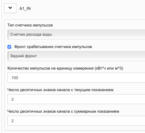

а1 настроен вот так

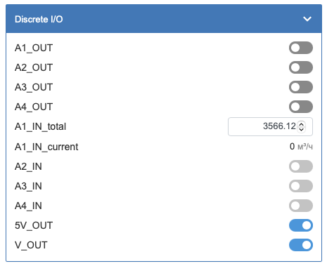

однако значение счётчика не меняется
в интерфейсе выглядит вот так:
цифра 3566.12 - это начальное значение которое через поля ввода задал руками
думал что провода неправильно подключены (контакта нет)

Какой релиз? В частности - какая версия wb-mqtt-gpio?
Но это ведь симлинк на wb-mqtt-gpio.conf
Сейчас попробую воспроизвести.
kernel 6.8.0-wb140
release wb-2507
wb-mqtt-gpio 2.16.2
Сконфигурировал:
  "channels" :
      "decimal_points_current" : 2,
      "decimal_points_total" : 2,
      "edge" : "falling",
      "multiplier" : 100,
      "name" : "A1_IN",
      "type" : "watt_meter"
  "debug" : true,
  "device_name" : "Discrete I/O"

а значение как было 0, так и остаётся ((
тут не видно чтобы old value становилось 1, оно всегда 0, а вот new value становится 1…
может в этом дело?

У меня A1 подключен к A4 - управляя wb-gpio/A4_OUT создаю импульсы.
Установил в поле “0” - нащелкал 36 импульсов.
Screenshot_20251209_122307
Точно нет.
Но в changelog есть фикс, в стабильном 202512040916 версия (еще) 2.16.2
Проверил на обоих версиях, да, воспроизводится на 2.16.2
На днях будет релиз, то есть в стаильном 2510 исправление заедут.
