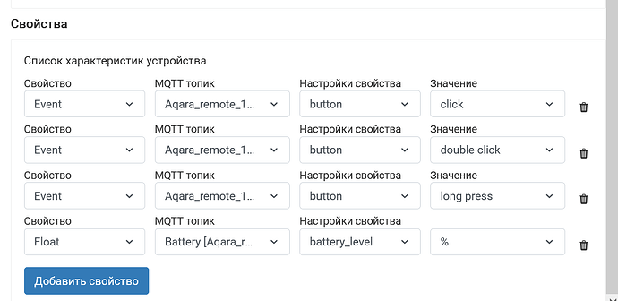

Возникла проблема по интеграции Zigbee кнопки Aqara в Яндекс Алису.
Соответственно используем свойство event и три топика чтобы отдавать значения.
Обработал все возможные “не нужные” события которые могут приходит от Zigbee кнопки
и вспомогательных контролов.
Все ОК, кроме одного момента:
при перезагрузке скрипта в УДЯ в устройстве все равно “всплывает” предпоследнее событие,
хотя в отладке скрипта ничего не наблюдается.

соответственно добавлено lazyInit: false, чтобы избежать отправки сообщений в MQTT при перезагрузке скрипта
где-то есть какая-то особенность обработки сообщений … или в движке правил, или в интеграции с Алисой, и баг все-таки …
подскажите пожалуйста в чем может быть проблема

но если посмотреть что происходит в mqtt, например через подписку на топики например в NodeRED, то фактически увидим:
22.06.2026, 21:25:26node: debug 2/devices/Alice_additions/controls/Master_button_action_long_press : msg.payload : string[10]
“long_press”
22.06.2026, 21:25:27node: debug 2/devices/Alice_additions/controls/Master_button_action_long_press : msg.payload : string[10]
“long_press”
22.06.2026, 21:25:30node: debug 1/devices/Alice_additions/controls/Master_button_action_click : msg.payload : string[5]
“click”
22.06.2026, 21:25:31node: debug 1/devices/Alice_additions/controls/Master_button_action_click : msg.payload : string[5]
“click”
22.06.2026, 21:25:34node: debug 2/devices/Alice_additions/controls/Master_button_action_long_press : msg.payload : string[10]
“long_press”
22.06.2026, 21:25:36node: debug 1/devices/Alice_additions/controls/Master_button_action_click : msg.payload : string[5]
“click”
22.06.2026, 21:25:41node: debug 2/devices/Alice_additions/controls/Master_button_action_long_press : msg.payload : string[0]
22.06.2026, 21:25:42node: debug 1/devices/Alice_additions/controls/Master_button_action_click : msg.payload : string[0]
что пришли пустые значения после второй перезагрузке скрипта ,
аналогично можно увидеть и в mosquitto_sub
mosquitto_sub -t “/devices/Alice_additions/controls/+” -v | ts “%Y-%m-%d %H:%M:%S.%3N”
2026-06-22 21:25:11.%3N /devices/Alice_additions/controls/Aqara_T&H_sensors (null)
2026-06-22 21:25:11.%3N /devices/Alice_additions/controls/IKEA_remotes (null)
2026-06-22 21:25:11.%3N /devices/Alice_additions/controls/separator4 (null)
2026-06-22 21:25:11.%3N /devices/Alice_additions/controls/Aqara_M&I_D&W_sensors (null)
2026-06-22 21:25:11.%3N /devices/Alice_additions/controls/Aqara_T&H_sensor_1_pressure_mmHg (null)
2026-06-22 21:25:11.%3N /devices/Alice_additions/controls/Aqara_curtain_controllers (null)
2026-06-22 21:25:11.%3N /devices/Alice_additions/controls/Aqara_remote_15_action_double_click (null)
2026-06-22 21:25:11.%3N /devices/Alice_additions/controls/Aqara_remotes (null)
2026-06-22 21:25:11.%3N /devices/Alice_additions/controls/Switch_controller_status (null)
2026-06-22 21:25:11.%3N /devices/Alice_additions/controls/separator2 (null)
2026-06-22 21:25:11.%3N /devices/Alice_additions/controls/Aqara_T&H_sensor_1_pressure_hPa (null)
2026-06-22 21:25:11.%3N /devices/Alice_additions/controls/Aqara_remote_15_action_click (null)
2026-06-22 21:25:11.%3N /devices/Alice_additions/controls/separator1 (null)
2026-06-22 21:25:11.%3N /devices/Alice_additions/controls/separator3 (null)
2026-06-22 21:25:11.%3N /devices/Alice_additions/controls/separator5 (null)
2026-06-22 21:25:11.%3N /devices/Alice_additions/controls/Aqara_M&I_D&W_sensors 100
2026-06-22 21:25:11.%3N /devices/Alice_additions/controls/Aqara_T&H_sensor_1_pressure_hPa 1015.1
2026-06-22 21:25:11.%3N /devices/Alice_additions/controls/Aqara_T&H_sensor_1_pressure_mmHg 761.4
2026-06-22 21:25:11.%3N /devices/Alice_additions/controls/Aqara_T&H_sensors 100
2026-06-22 21:25:12.%3N /devices/Alice_additions/controls/Aqara_curtain_controllers 100
2026-06-22 21:25:12.%3N /devices/Alice_additions/controls/Aqara_remote_15_action_click click
2026-06-22 21:25:12.%3N /devices/Alice_additions/controls/Aqara_remote_15_action_double_click double_click
2026-06-22 21:25:12.%3N /devices/Alice_additions/controls/Aqara_remotes 100
2026-06-22 21:25:12.%3N /devices/Alice_additions/controls/IKEA_remotes 100
2026-06-22 21:25:12.%3N /devices/Alice_additions/controls/Switch_controller_status 0
2026-06-22 21:25:12.%3N /devices/Alice_additions/controls/separator1 ==========
2026-06-22 21:25:12.%3N /devices/Alice_additions/controls/separator2 ==========
2026-06-22 21:25:12.%3N /devices/Alice_additions/controls/separator3 ==========
2026-06-22 21:25:12.%3N /devices/Alice_additions/controls/separator4 ==========
2026-06-22 21:25:12.%3N /devices/Alice_additions/controls/separator5 ==========
2026-06-22 21:25:25.%3N /devices/Alice_additions/controls/Aqara_M&I_D&W_sensors 100
2026-06-22 21:25:27.%3N /devices/Alice_additions/controls/Master_button_action_long_press long_press
2026-06-22 21:25:31.%3N /devices/Alice_additions/controls/Master_button_action_click click
2026-06-22 21:25:34.%3N /devices/Alice_additions/controls/Master_button_action_long_press long_press
2026-06-22 21:25:37.%3N /devices/Alice_additions/controls/Master_button_action_click click
2026-06-22 21:25:42.%3N /devices/Alice_additions/controls/Aqara_remotes (null)
2026-06-22 21:25:42.%3N /devices/Alice_additions/controls/IKEA_remotes (null)
2026-06-22 21:25:42.%3N /devices/Alice_additions/controls/separator1 (null)
2026-06-22 21:25:42.%3N /devices/Alice_additions/controls/Aqara_T&H_sensors (null)
2026-06-22 21:25:42.%3N /devices/Alice_additions/controls/Aqara_remote_15_action_click (null)
2026-06-22 21:25:42.%3N /devices/Alice_additions/controls/separator3 (null)
2026-06-22 21:25:42.%3N /devices/Alice_additions/controls/Aqara_T&H_sensor_1_pressure_hPa (null)
2026-06-22 21:25:42.%3N /devices/Alice_additions/controls/Aqara_curtain_controllers (null)
2026-06-22 21:25:42.%3N /devices/Alice_additions/controls/Aqara_remote_15_action_double_click (null)
2026-06-22 21:25:42.%3N /devices/Alice_additions/controls/Master_button_action_long_press (null)
2026-06-22 21:25:42.%3N /devices/Alice_additions/controls/Aqara_M&I_D&W_sensors (null)
2026-06-22 21:25:42.%3N /devices/Alice_additions/controls/Aqara_T&H_sensor_1_pressure_mmHg (null)
2026-06-22 21:25:42.%3N /devices/Alice_additions/controls/Master_button_action_click (null)
2026-06-22 21:25:42.%3N /devices/Alice_additions/controls/separator5 (null)
2026-06-22 21:25:42.%3N /devices/Alice_additions/controls/Switch_controller_status (null)
2026-06-22 21:25:42.%3N /devices/Alice_additions/controls/separator2 (null)
2026-06-22 21:25:42.%3N /devices/Alice_additions/controls/separator4 (null)
2026-06-22 21:25:42.%3N /devices/Alice_additions/controls/Aqara_M&I_D&W_sensors 100
2026-06-22 21:25:42.%3N /devices/Alice_additions/controls/Aqara_T&H_sensor_1_pressure_hPa 1015.1
2026-06-22 21:25:42.%3N /devices/Alice_additions/controls/Aqara_T&H_sensor_1_pressure_mmHg 761.4
2026-06-22 21:25:42.%3N /devices/Alice_additions/controls/Aqara_T&H_sensors 100
2026-06-22 21:25:42.%3N /devices/Alice_additions/controls/Aqara_curtain_controllers 100
2026-06-22 21:25:42.%3N /devices/Alice_additions/controls/Aqara_remote_15_action_click click
2026-06-22 21:25:42.%3N /devices/Alice_additions/controls/Aqara_remote_15_action_double_click double_click
2026-06-22 21:25:42.%3N /devices/Alice_additions/controls/Aqara_remotes 100
2026-06-22 21:25:42.%3N /devices/Alice_additions/controls/IKEA_remotes 100
2026-06-22 21:25:42.%3N /devices/Alice_additions/controls/Switch_controller_status 0
2026-06-22 21:25:42.%3N /devices/Alice_additions/controls/separator1 ==========
2026-06-22 21:25:42.%3N /devices/Alice_additions/controls/separator2 ==========
2026-06-22 21:25:42.%3N /devices/Alice_additions/controls/separator3 ==========
2026-06-22 21:25:42.%3N /devices/Alice_additions/controls/separator4 ==========
2026-06-22 21:25:42.%3N /devices/Alice_additions/controls/separator5 ==========
2026-06-22 21:26:55.%3N /devices/Alice_additions/controls/Aqara_M&I_D&W_sensors 100
2026-06-22 21:27:15.%3N /devices/Alice_additions/controls/Aqara_remotes 100
Итого: возможно можно (нужно) поправить логику в Интеграции не обрабатывать пустые события для свойства button, или обрабатывать конкретные значения, или в идеале иметь возможность их указывать …
Этот null - следствие создания самого топика. То есть топик (только что) создан но в него ничего не опубликовано - значит null. Да, пожалуй надо его фильтровать.
Ваше наблюдение я зафиксировал для разработчиков как предложение по доработке интеграции (фильтрация пустых и значений null для свойств типа button). Благодарю за подробное исследование.
Благодарю за обратную связь, последний момент еще хочется уточнить.
В идеале нужно иметь возможность указывать значение топика для для обработки события. Тогда даже никаких доп правил для обработки (в том числе как в моем случае для кнопки zigbee) не придется изобретать
Да, вы ранее указали “сделать возможность задавать набор валидных значений.” - это указал.
Отлично, тогда ждем обратную связь от программистов
Оно уже есть, умение “Mode” например.
Так его нет ещё в stable
Да, нету. Будет, скорее, к августу.
