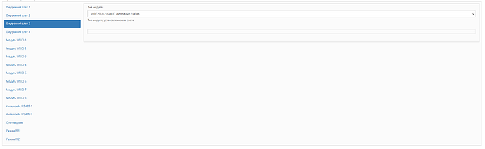

Добрый день. А как сконфигурирован модель расширения?
Как настроен сам модуль раширения? Как сконфигурировал ttyMOD3?

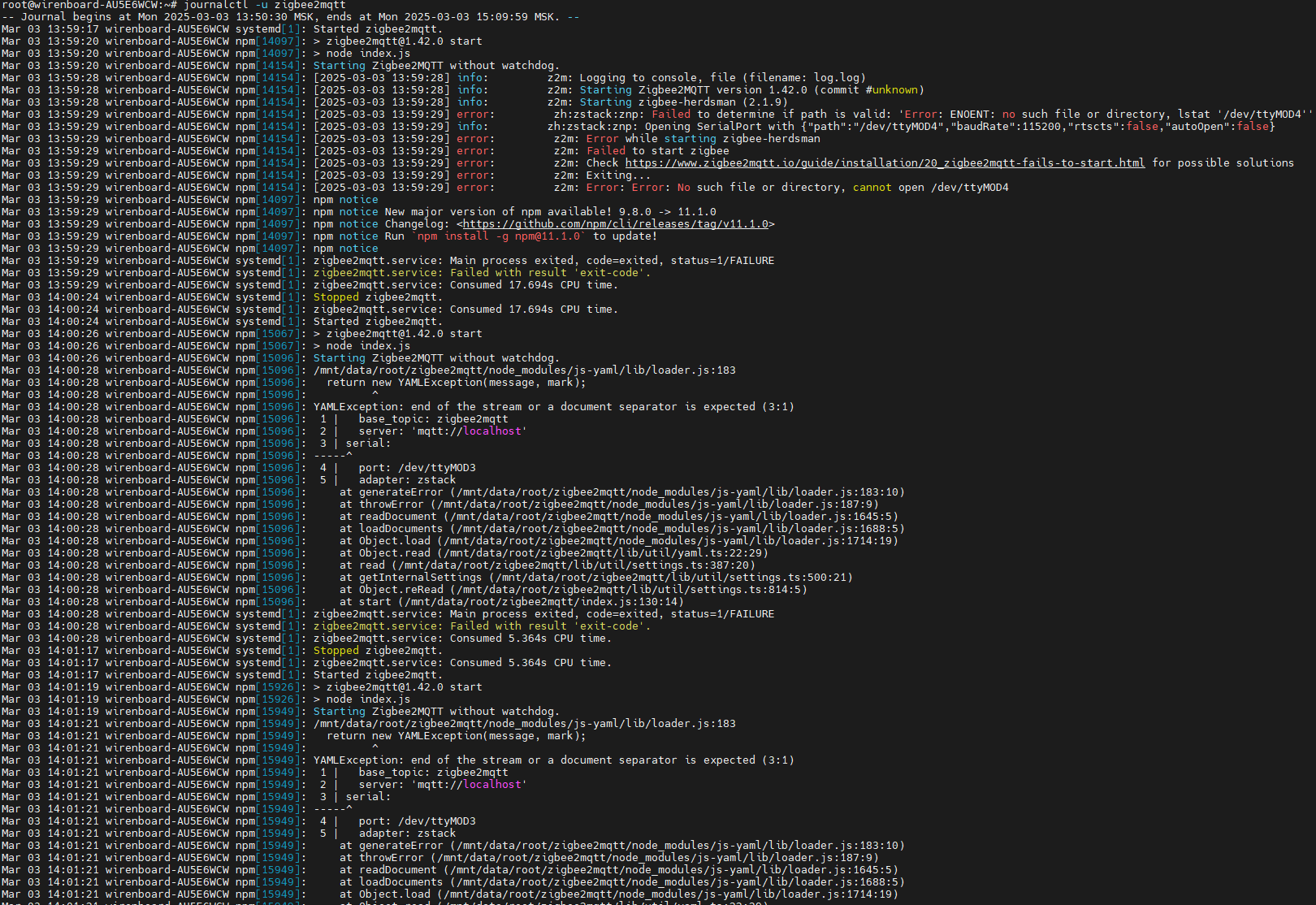

Не занят ли чем-нибудь порт? Ну и - что выводит в лог zigbee2mqtt при запуске?

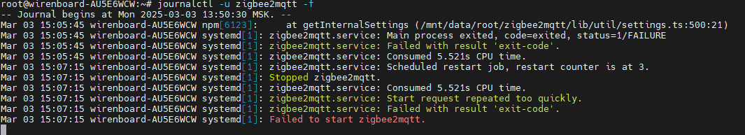

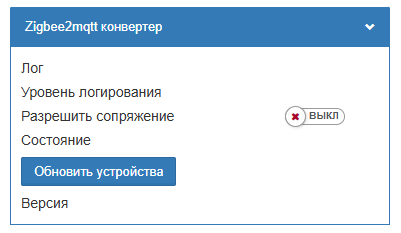

Пожалуйста - опишите что на приведенной картинке ожидаете?

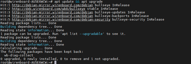

меня заинтересовали слова: 1 not upgraded.
занят только модулем. а как посмотреть лог при запуске?

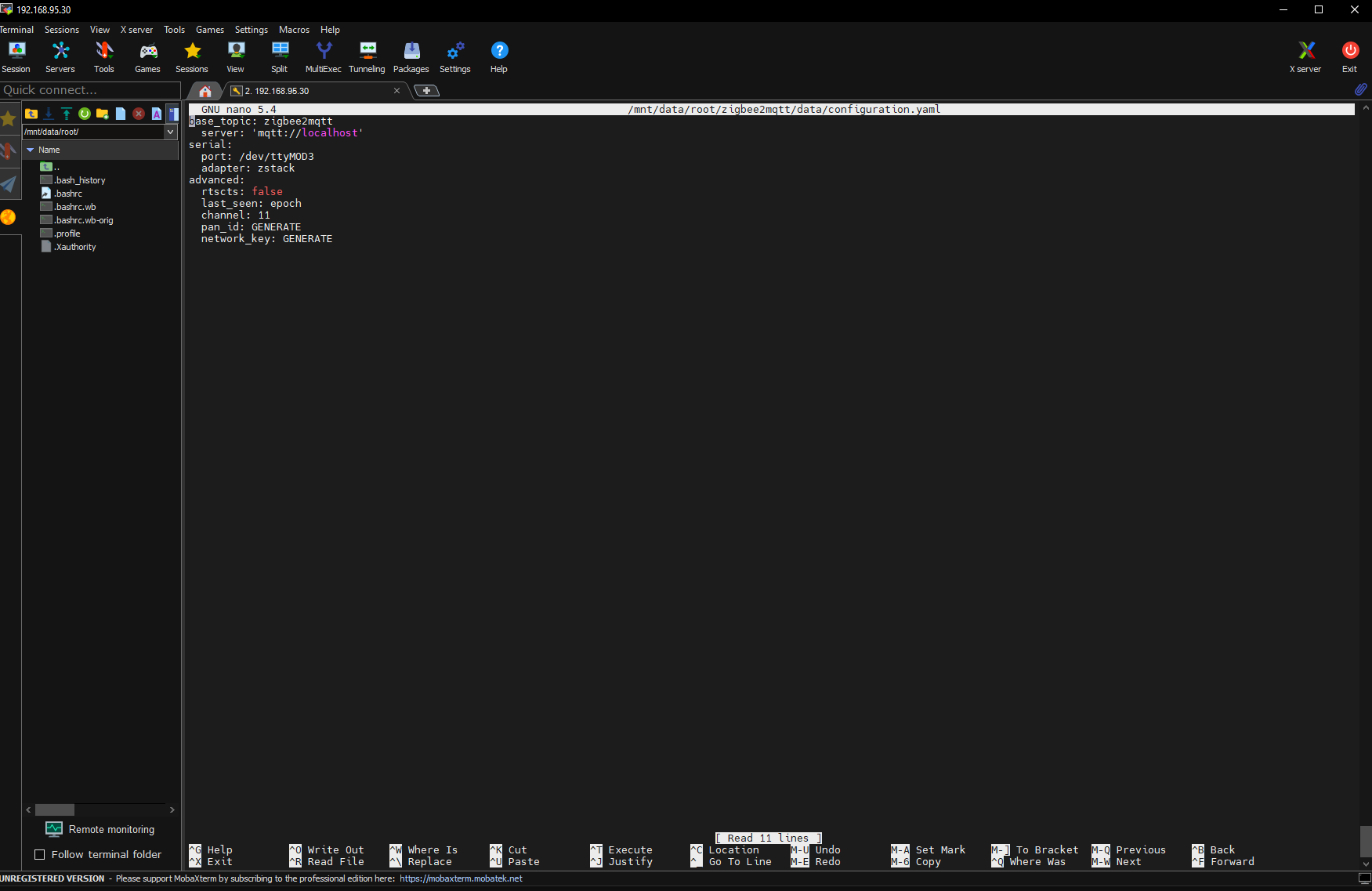

Исправьте ошибку в конфиге.
В каком и где и как?
Поскольку вы используете скриншоты - я не могу скопировать. Но в приведенном скриншоте как раз указано что именно надо править.
Вот тут подробно описаны все параметры: Adapter settings | Zigbee2MQTT
Подскажите пожалуйста откуда после перезагрузки взялись последние 5 строчек, модуль zigbee не определяется?

Я же привел ссылку на документацию? Ожидаю что прочтете ее, как минимум.
Вот точная ссылка: Configuration update | Zigbee2MQTT
