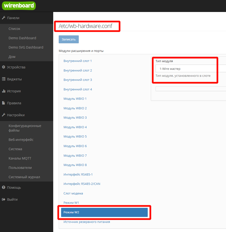

В каком режиме работы (сейчас) настроены входы W1 и W2?
Не понял вашего вопроса. что значит в каком режиме настроены входы W1 и W2 у них настраваются режимы? Можно ссылку на инструкцию или где это посмотреть, чтобы вам ответить?

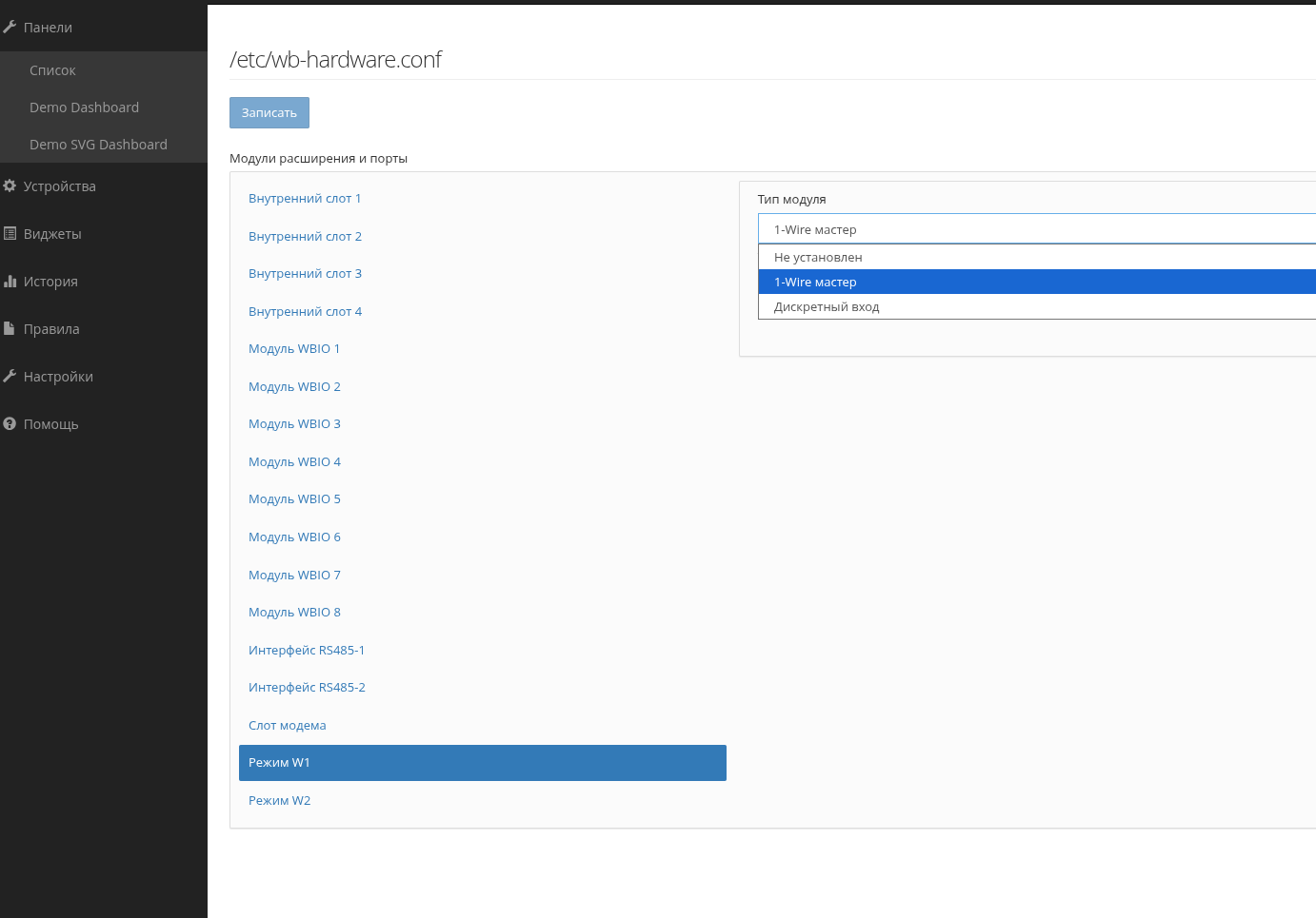

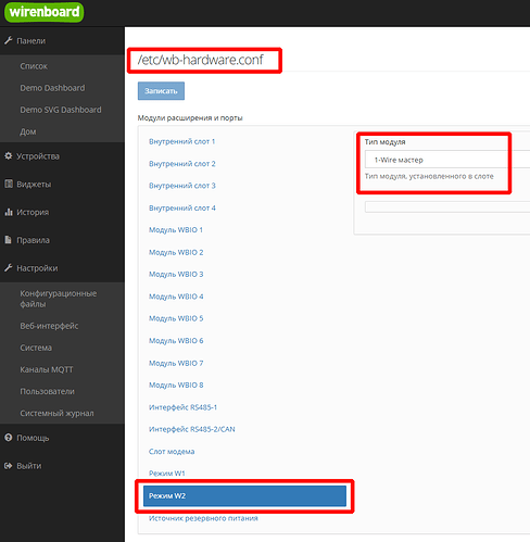

Да, настраиваются:
Работа с датчиками ds18b20 возможна толлько в режиме “1-Wire мастер”/
Стоит Дискретный вход, т.е. нужно установить 1-Wire мастер
При установки на 1-Wire мастер ничего не поменялось, также не видит датчики. Перезагрузку устройства выполнял

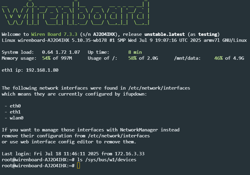

Для проверки - подключите заведомо исправный датчик темпертауры прямо к контроллеру. ЧТо в выводе dmesg?
Как посмотреть этот вывод dmesg?
Только так теперь вывод дает
img-2025-07-31-19-03-15
Просто ввести dmesg
Ну и посмотреть на вывод, после подключения датчика.

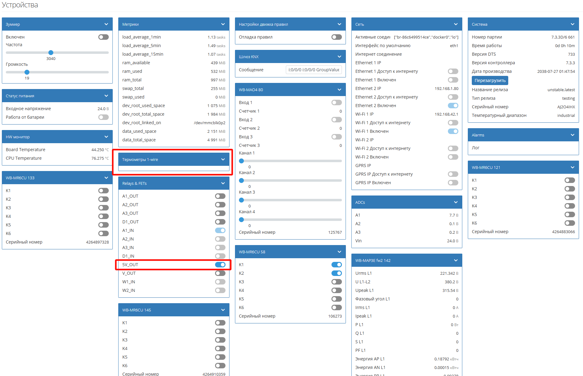

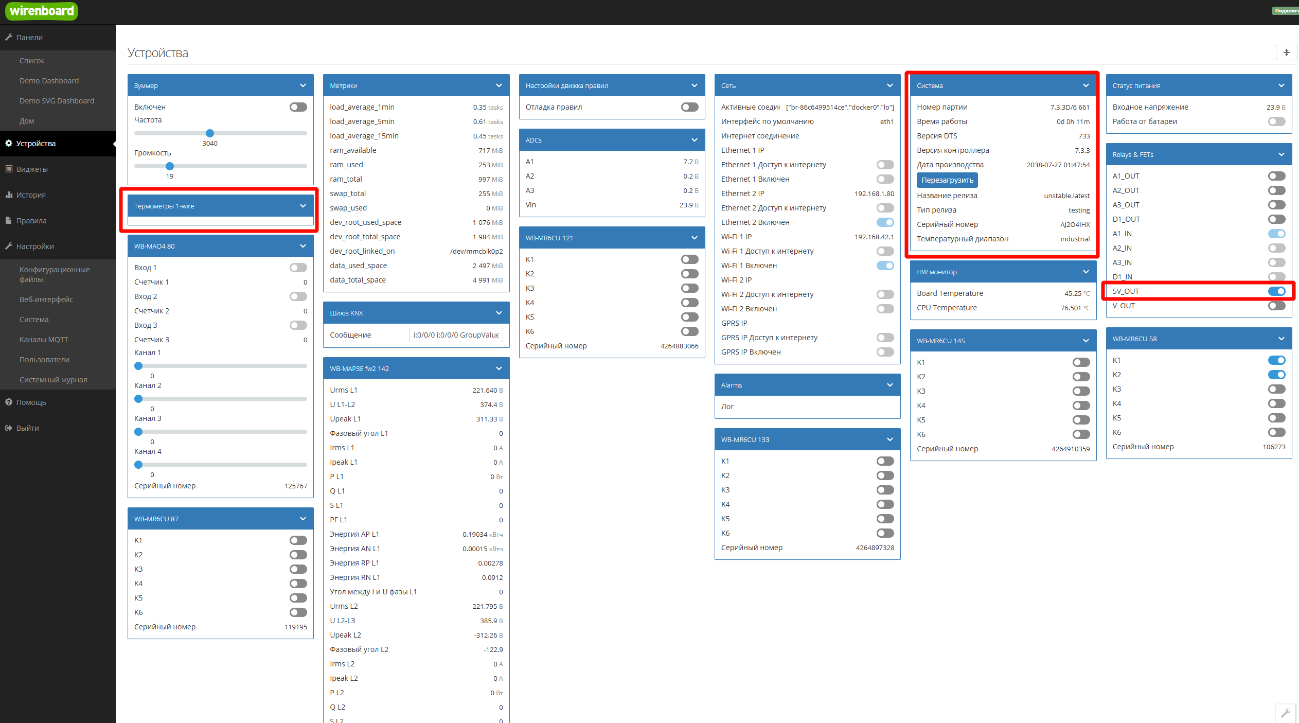

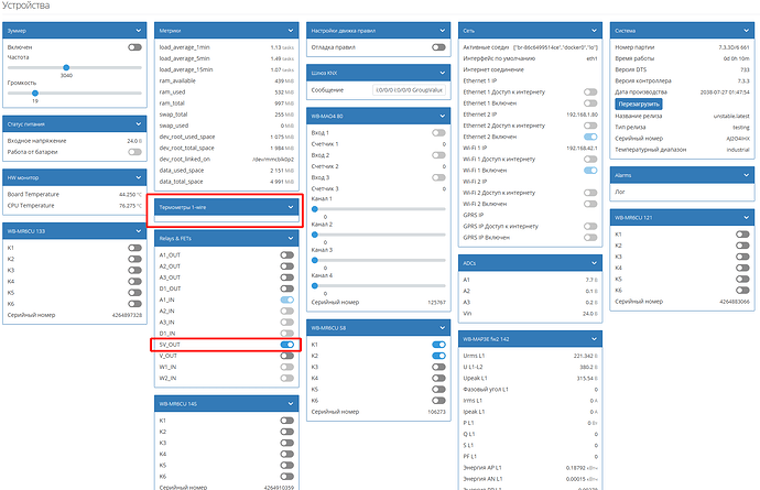

Рекомендую подключить один датчик, заведомо испраный на шину и проверить. В том случае если не заработает - проверьте (измерьте) напряжения между Gnd - 5V и Gnd - шиной датчика.
А У Вас на Ax входы что-то подключено осмысленное? Конкретно на A1? Там некое напряжение показывает. Не может быть ситуации, что случайно разъем не туда воткнут? Они рядом и оба 4-контактные. Либо со смещением воткнут?
Спасибо за вашу поддержку!

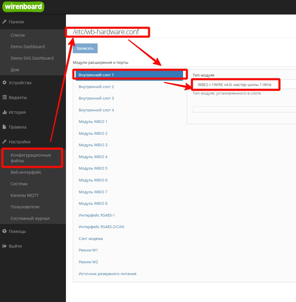

Все заработало, фактически проблема оказалось в том, что шина с датчиками подключена через модуль расширения и нужно было выполнить простую настройку.
