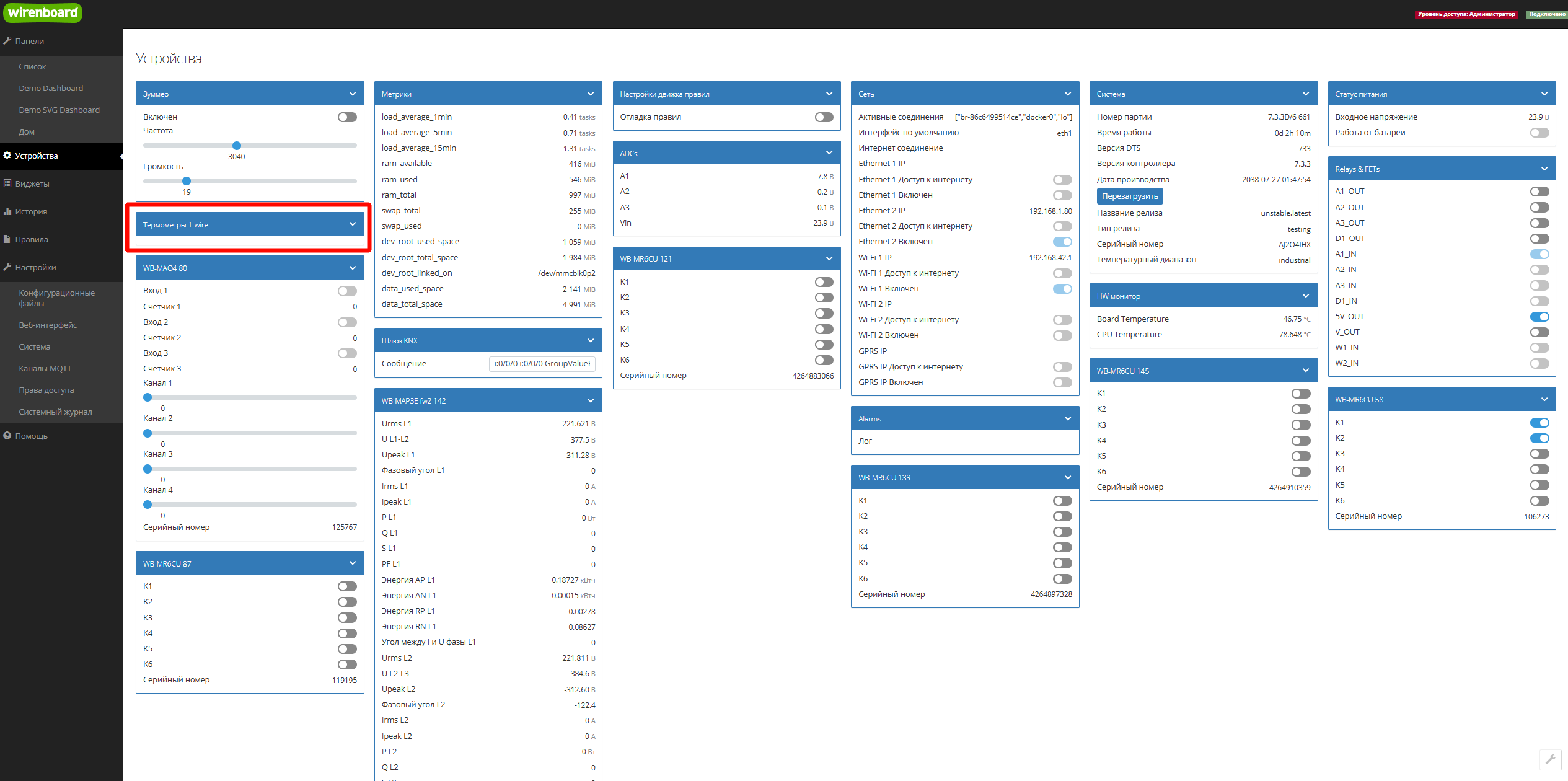

Не отображаются показания с датчиков температуры DS18B20 подключенных к 1-Wire
После обновления apt update && apt upgrade и установки sprut.hub перестали отображаться данные с датчиков температуры DS18B20 подключенных к 1-wire.
