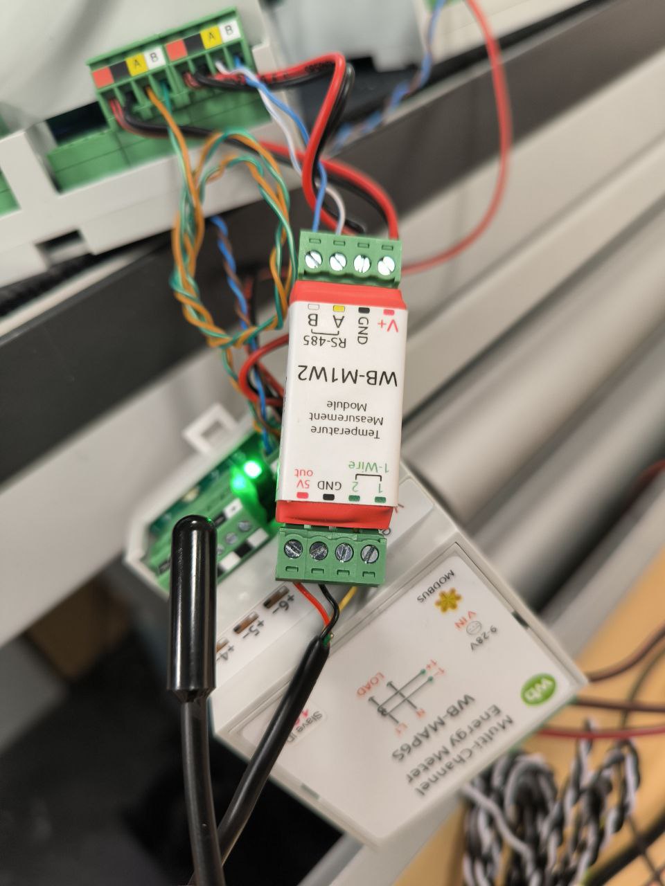

Покажите фото подключения датчиков. Оригинальные ли датчики используете?

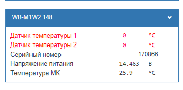

У меня wiren board 7.4.2, прошивка wb-m1w2 4.32.2.

Я ошибаюсь или в кабеле к датчику 4 провода?
