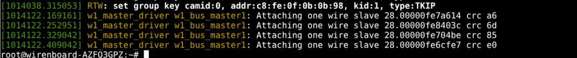

Да, видно 13 числа.
То есть активная подтяжка повисла. После перезагрузки - оно, как понимаю, не воспроизводится? Я добавил описание в существующий баг по 1-wire, ждем исправления.
Добрый день. 13го он уже не работал несколько дней. Я пытался перезапустить 13го в последний раз.

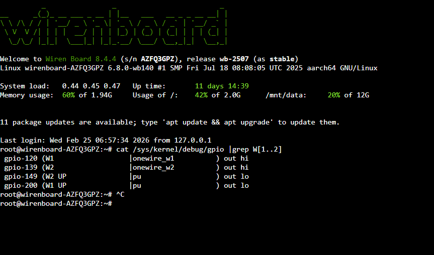

Если да покажите пожалуйста результаты
cat /sys/kernel/debug/gpio |grep W[1..2]

Добрый день. Доступ есть. Готов предоставить, если проинструктируете как.
(331,0 КБ)

Подключился.
но проблем (пока) не вижу.
