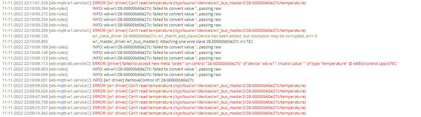

Есть 3 датчика 1-wire, подключены звездой к порту W1. В интерфейсе исправно отображались три серийных номера, считывалать температура. Сегодня вечером теплые полы выключились по таймауту, а не показаниям датчика. К моему удивлению, в интерфейсе осталось отображение только одного датчика, и тот горит красным, показывает 0 градусов.

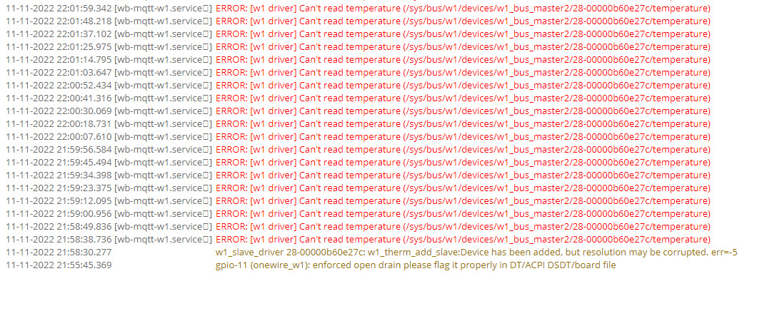

В чем может быть дело, куда копать? в журнале вот такие сообщения.
- пробовал перезагружать контроллер - безуспешно
- отключал датчики, подключал по одному - ноль эмоций
- питание на выходе 5v имеется, проверено
P.S. пока писал сообщение, в интерфейсе появился второй датчик, а первый, видимо, вернул один раз температуру. Но оба горят красным. а потом снова сбросились в нули. А потом он снова остался один.
