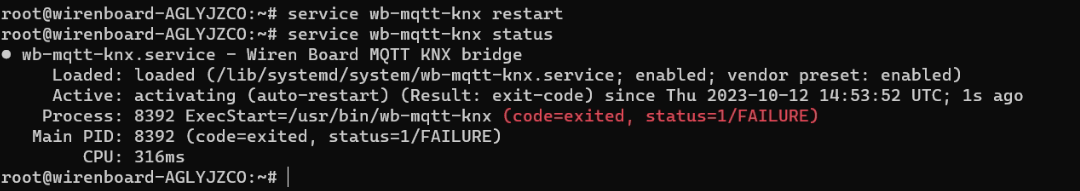

Проверил статус wb-mqtt-knx
не запускается возвращает exit code
А что в логах этого сервиса? Как он сконфигурирован?
Так что в логах?
