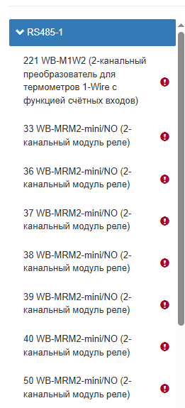

Ну, не должно быть, судя по скриншоту с устройствами пиковый порядка 4А должен быть. Разве что не все устройсва поместились. Но, в общем - не рекомендую подключать к V_out что-либо потребляющее больше номинального1А. Допустимо - 1,5А в пике, из опыта.
Но БП на ~30Вт выбран совсем без запаса. Я б поставиль на 60Вт.
Скриншот без ошибки там только то что сейчас на линии
Но будет больше
И раз вы говорите что уже 4 а больше 1.5 не надо

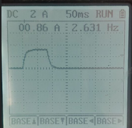

подключил напрямую vout на + блока питания он начал щелкать
так же как погасал DC-OK
видать там вообще КЗ где-то
вот так выглядит это щелканье
примерно 3,6А после которых БП видимо решает что дальше он та работать не будет
интересно что это происходит не зависимо от того подключен контроллер или нет
звучит как КЗ учитывая что на линии ни чего не менялось
