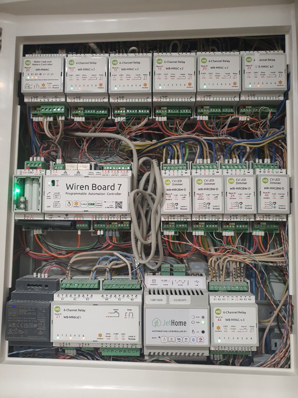

Добрый день. Контроллер произвольно периодически перезагружается. Помогите понять причину.

Да с питанием всё хорошо. Устройств подключено множество ( Файл диагностический Вам снял).

    Фото счита приложил
Покажите пожалуйста расчет тока потребляемого от v_out. Что к нему подключено, какой расчетный максимальный и пиковый ток?
Если все устройства на фото питаются от v_out контроллера, то вероятно превышение пиковой нагрузки на WB-UPS v.2
