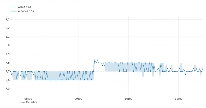

Напряжение всегда стабильное 27в ±0.1в. Замерял перед перезапуском было 27. До предыдущего перезапуска у меня было подключено еще к 2 портам usb кабеля к мини ПК, и приходилось еще и их вынимать чтобы контролер потух полностью. Сначало на них думал, сегодня их не было. Центральный ибп это SKAT-V.24DC-18, от него подключен WB-UPS v.2 и там и там стоять АКБ. Skat на мониторинге ошибок на нем нет и не возникали за эти пару недель…

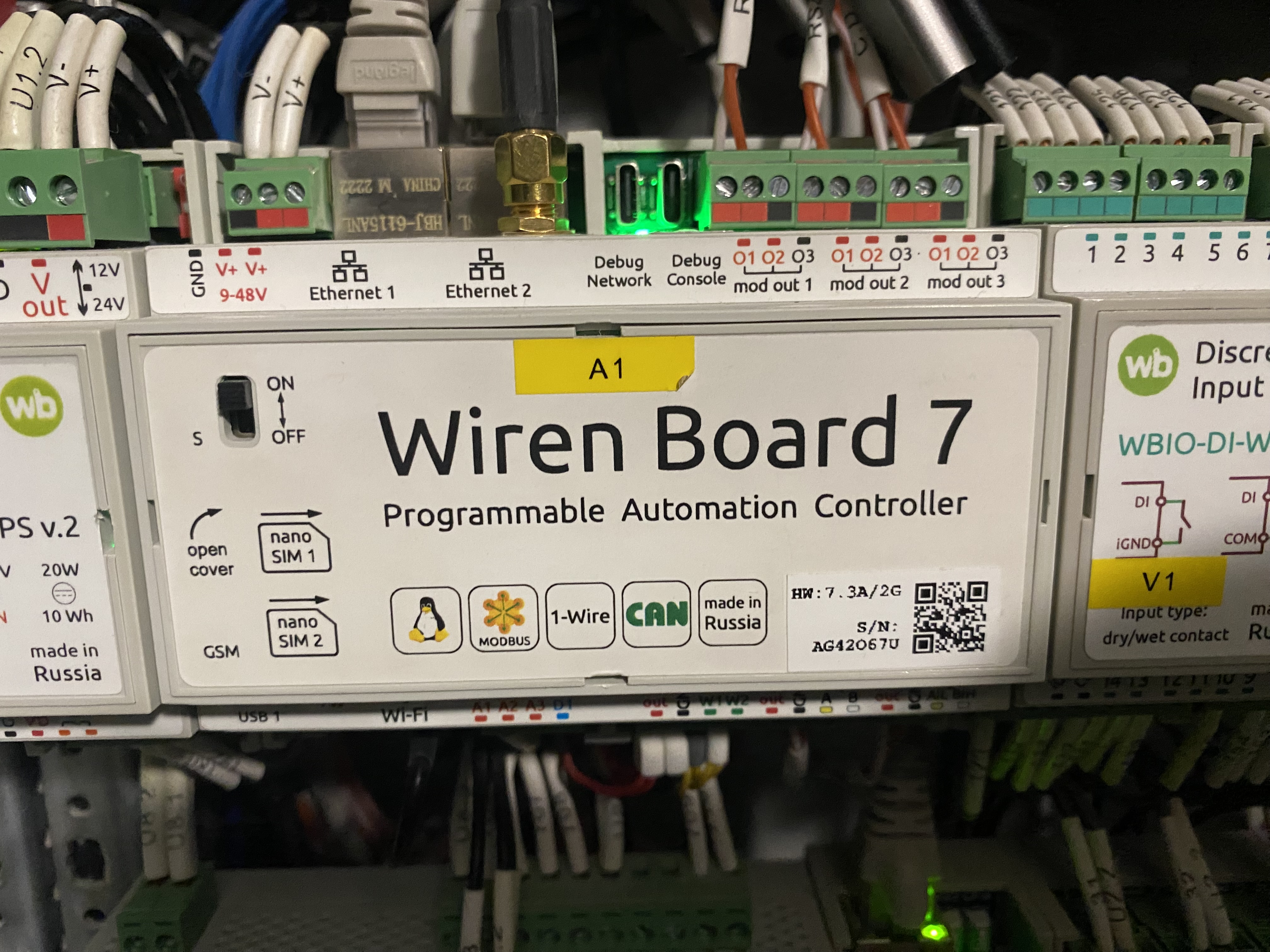

Горит только этот индикатор на плате, когда выключается.

Сложно заменить такой мощности БП на действующем объекте. Перед этими отключениями время беспрерывной работы контроллера было больше года. Я могу из этой цепи выкинуть только WB-UPS, т.к у него при полной зарядке постоянно показывает напряжение на АКБ в районе 7,6-7,7. По документации около 8,4 должно быть.
