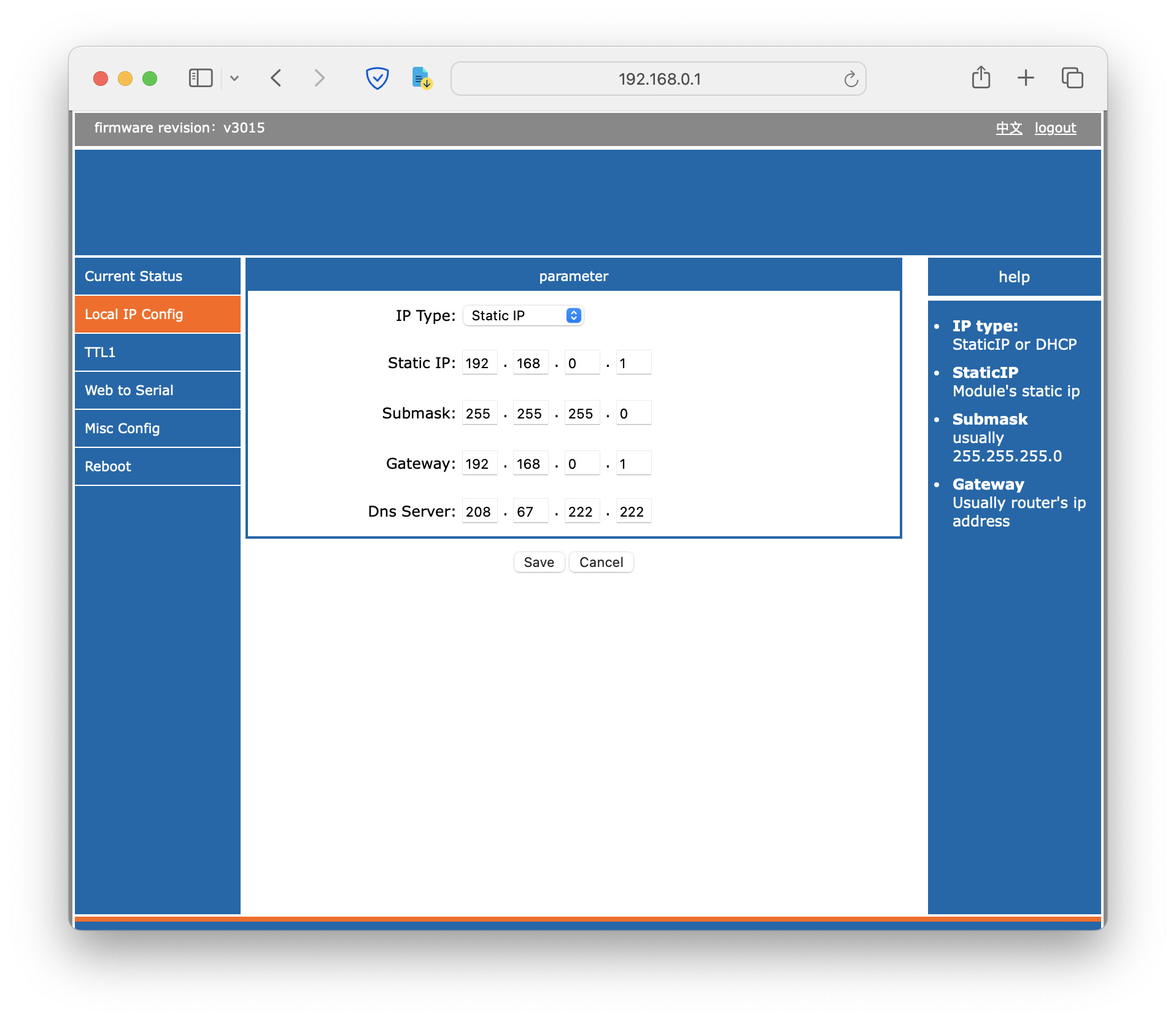

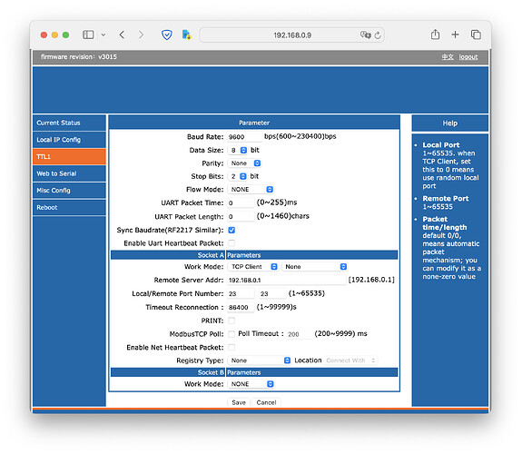

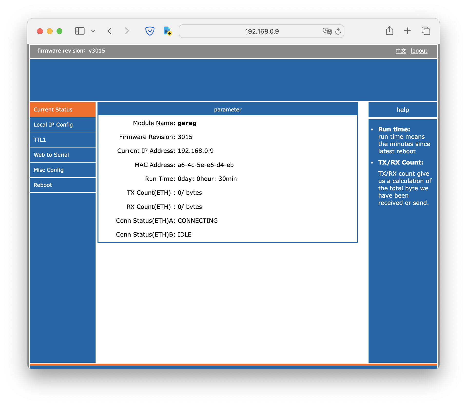

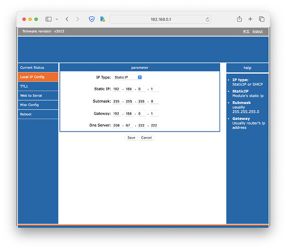

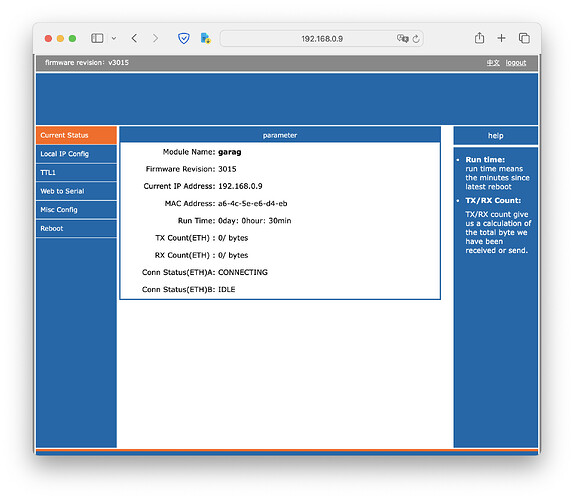

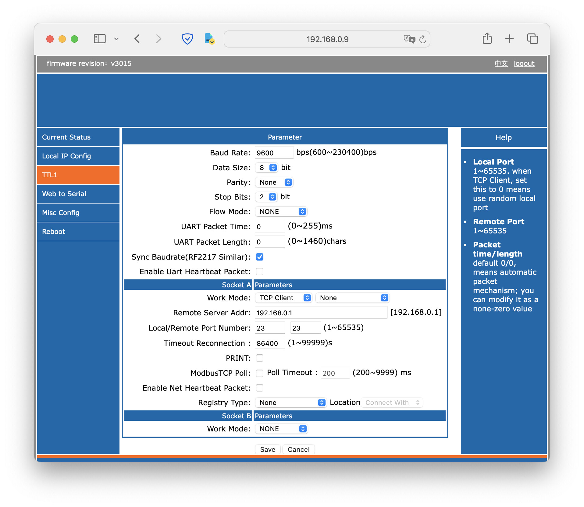

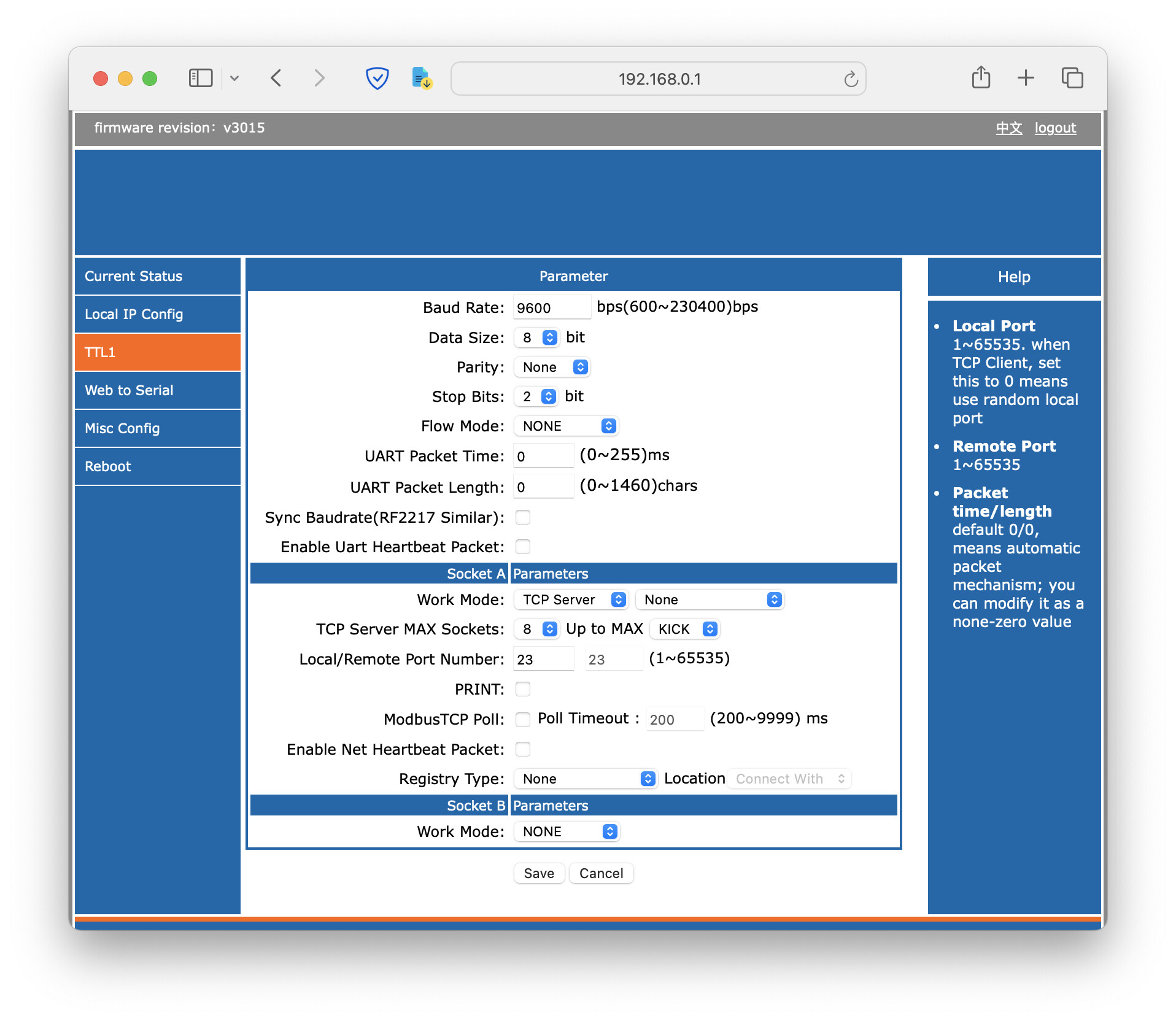

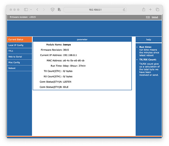

Опираясь на статью, указанную выше, произвел настройку ведущего и ведомого блоков. Однако при попытке найти устройва я ничего не могу найти через эти настройки. Помогите пожалуйста найти причину.
На скринах настройки двух блоков. Подключение такое же как в статье. 1 прибор по шине 485 связан с wirenboard, 2й с остальными устройствами на иной шине 485. Между блоками кабель сетевой.
Пытаюсь найти устройства и на 9600 и на максимуме
Так же выставлял разные настройки скорости и на блоках
И вручную пробовал найти, и автоматически. И через консоль прослушал шину, никаких устройств. Конечные устройства рабочие, на входы внешние самостоятельно работают без проблем.
Помогите пожалуйста, кто знает куда копать?

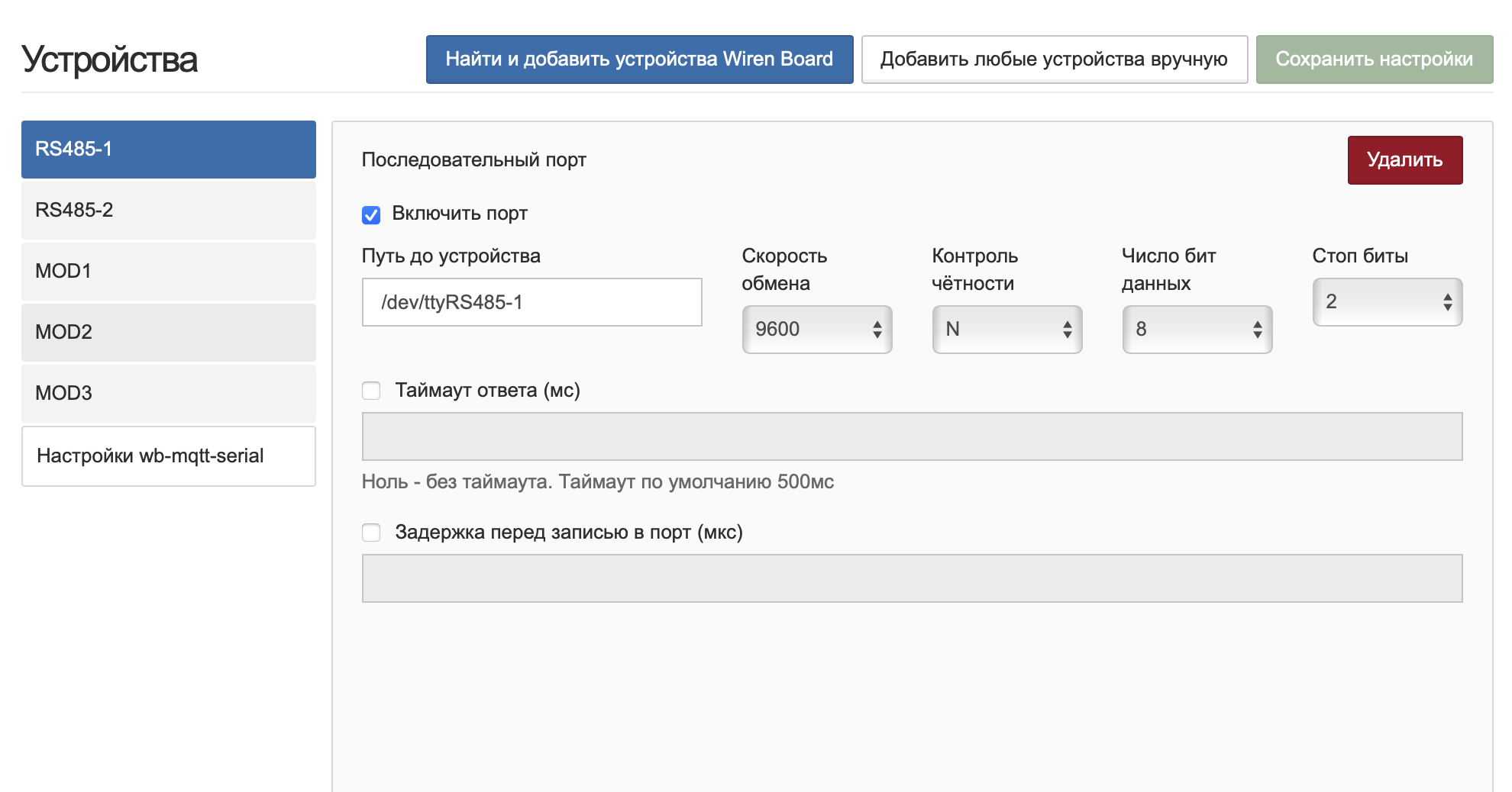

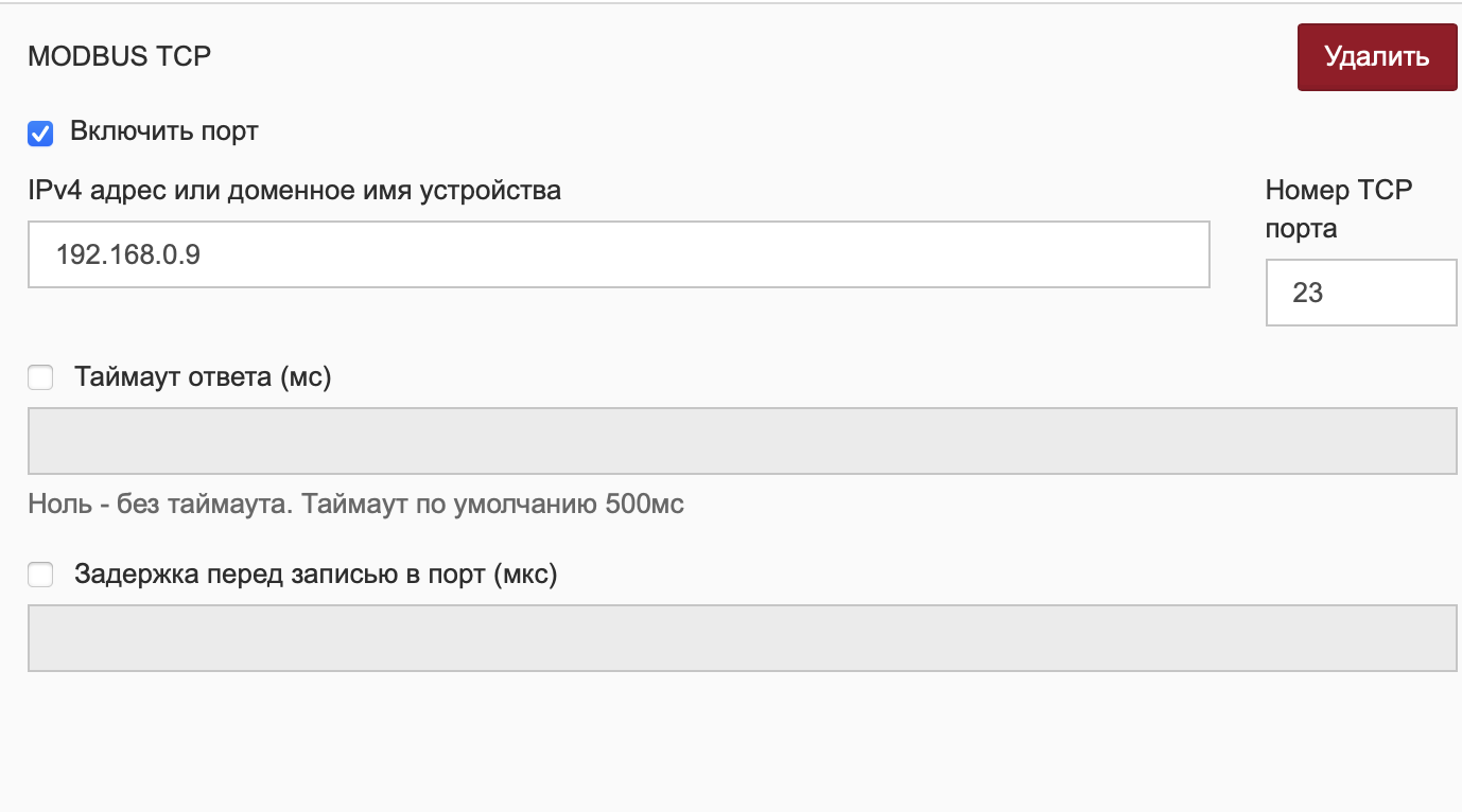

TCP-порт добавляется в настройках драйвера mqtt-serial (/etc/wb-mqtt-serial.conf) по данной инструкции.
Я пока так и не понял. Wirenboard выступает хостом в этом случае?
Вот настройки сети для порта
Вот настройки
Я правильно понял, что тут надо указать адрес MGE v2?
Если да, то ошибка
ERROR: [serial client] Serial protocol error: <192.168.0.9:23> connect error: Connection refused (111)
В данном случае сервером должен являться WB-MGE и настройки должны быть аналогичны тем, которые указаны в инструкции.
В контроллере основной шлюз прописывать в этом случае не требуется.
Тип порта выбирайте Serial over TCP и в WB-MGE режим работы (Work mode) TCP Server —> None.
