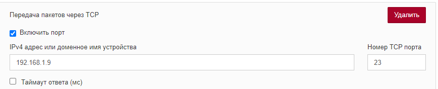

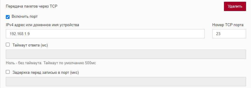

У меня с помощью WB-MGE добавлен новый порт

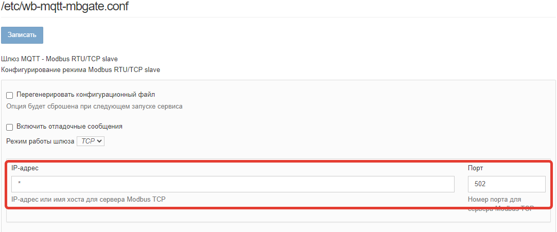

Не могу понять, что указать в настройках: адрес и порт шлюза WB-MGE ?
Настройки шлюза

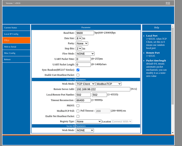

Коллега подсказал
WB-MGE настраивается так:
Где 192.168.98.222 - адрес Modbus TCP slave

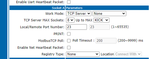

WB-MGE настроен, как TCP Server и для меня это означает, что он обеспечивает двухсторонний обмен с подключенными клиентами
