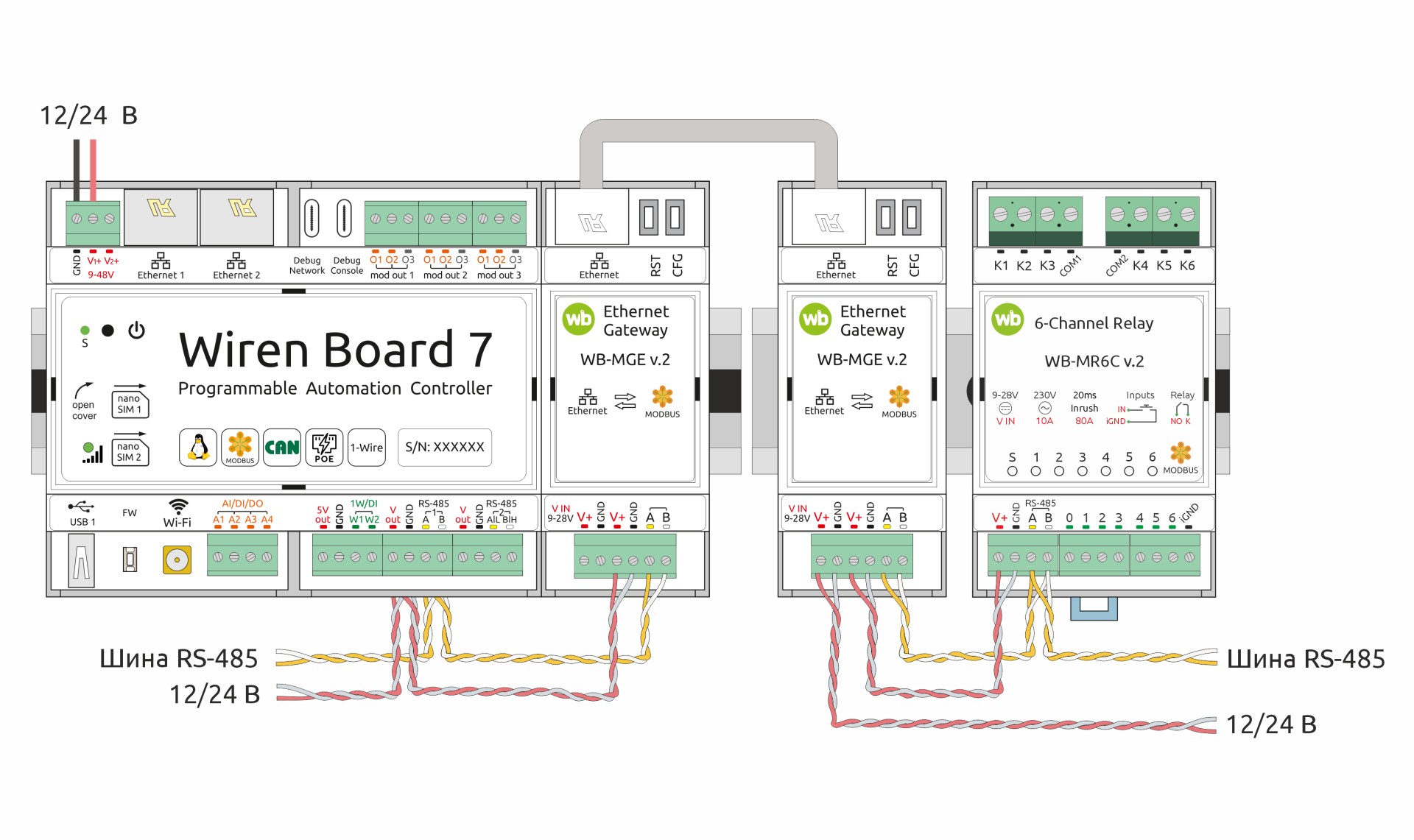

пытаюсь подключить устройства в режиме прозрачного шлюза. Использую схему из вики? но mge подключаю ко второму порту rs485.

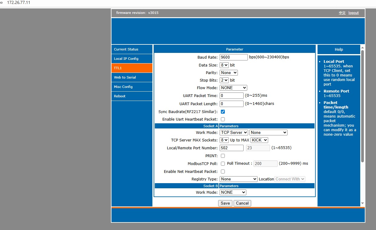

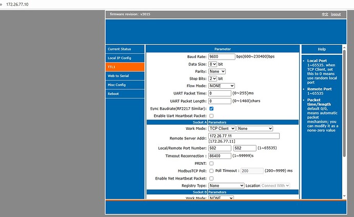

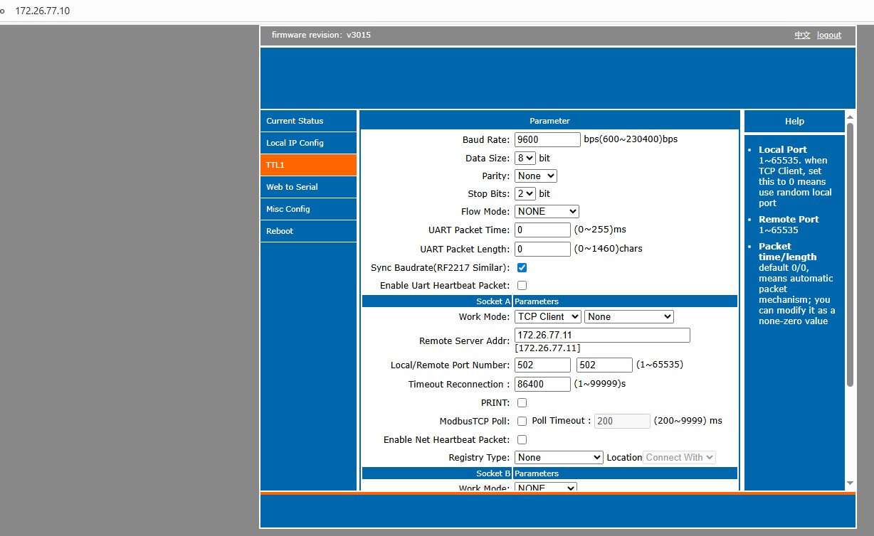

Настройка mge, который в режиме сервера, который подключен к порту контроллера, имеющего адрес 172.26.77.11, скидываю в скрине. Клиент работает по 172.26.77.10 тоже в скрине

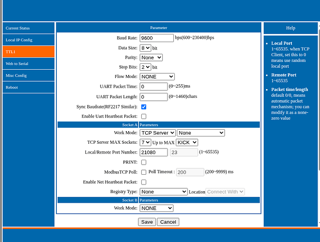

Для примера (использую modbus over TCP):

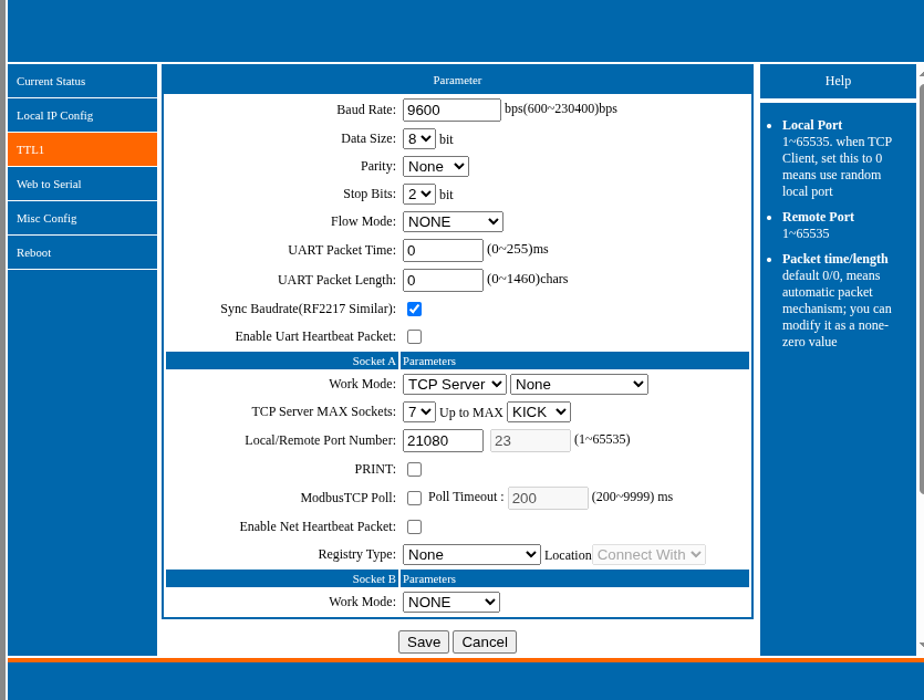

На устройстве параметры связи те же.
Затем вот так
получаю локальный порт на контроллере
socat -d -d -d -x PTY,raw,b9600,parenb=0,cstopb=1,cs8,link=/dev/ttyRS485-5 tcp:10.0.0.71:21080
Ну и используя его проверяю.
