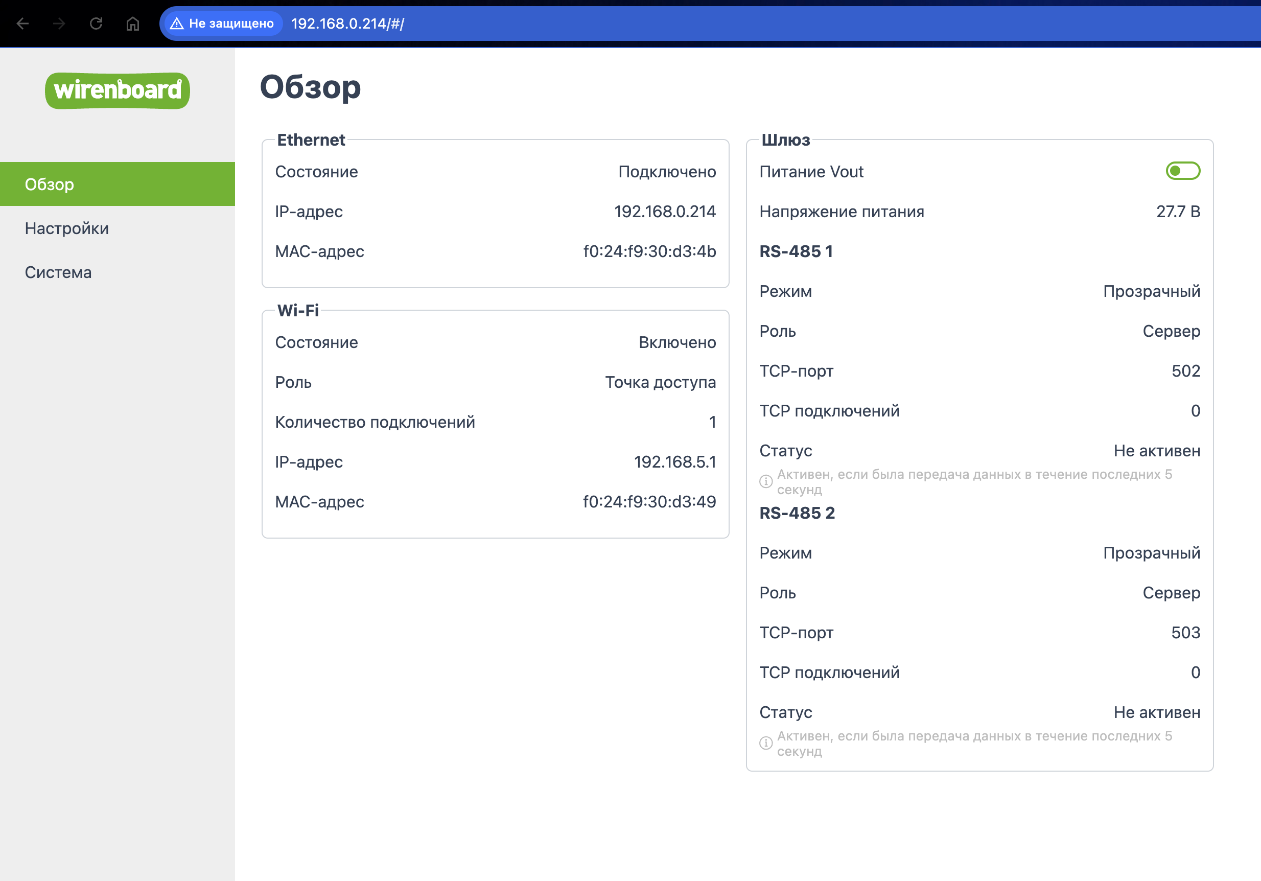

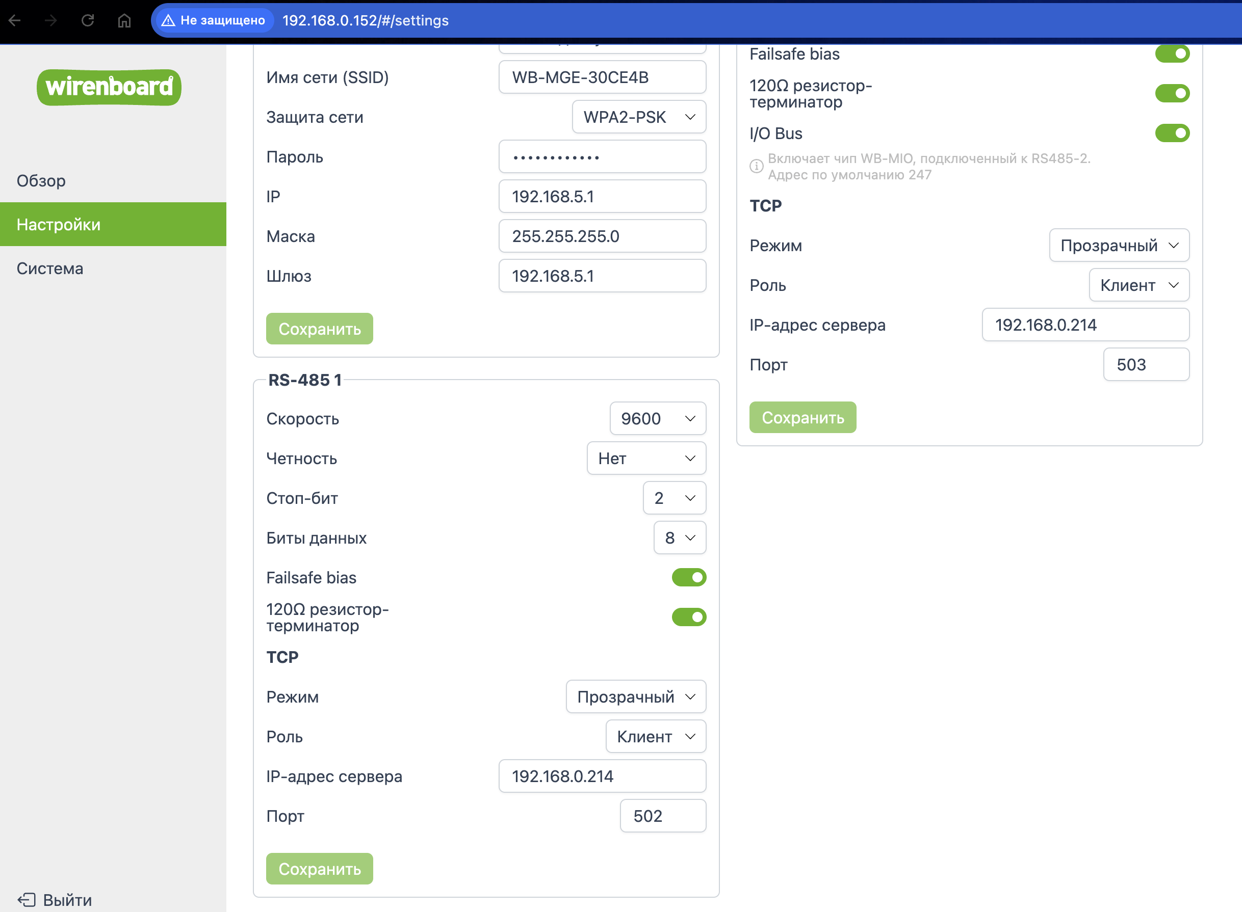

от статуса, а так обо в одной локальной сети на оба могу зайти, по ip что они получили, но вот пакеты не летают между ними судя по статусу ну и поиск на контролере не чего не находит…

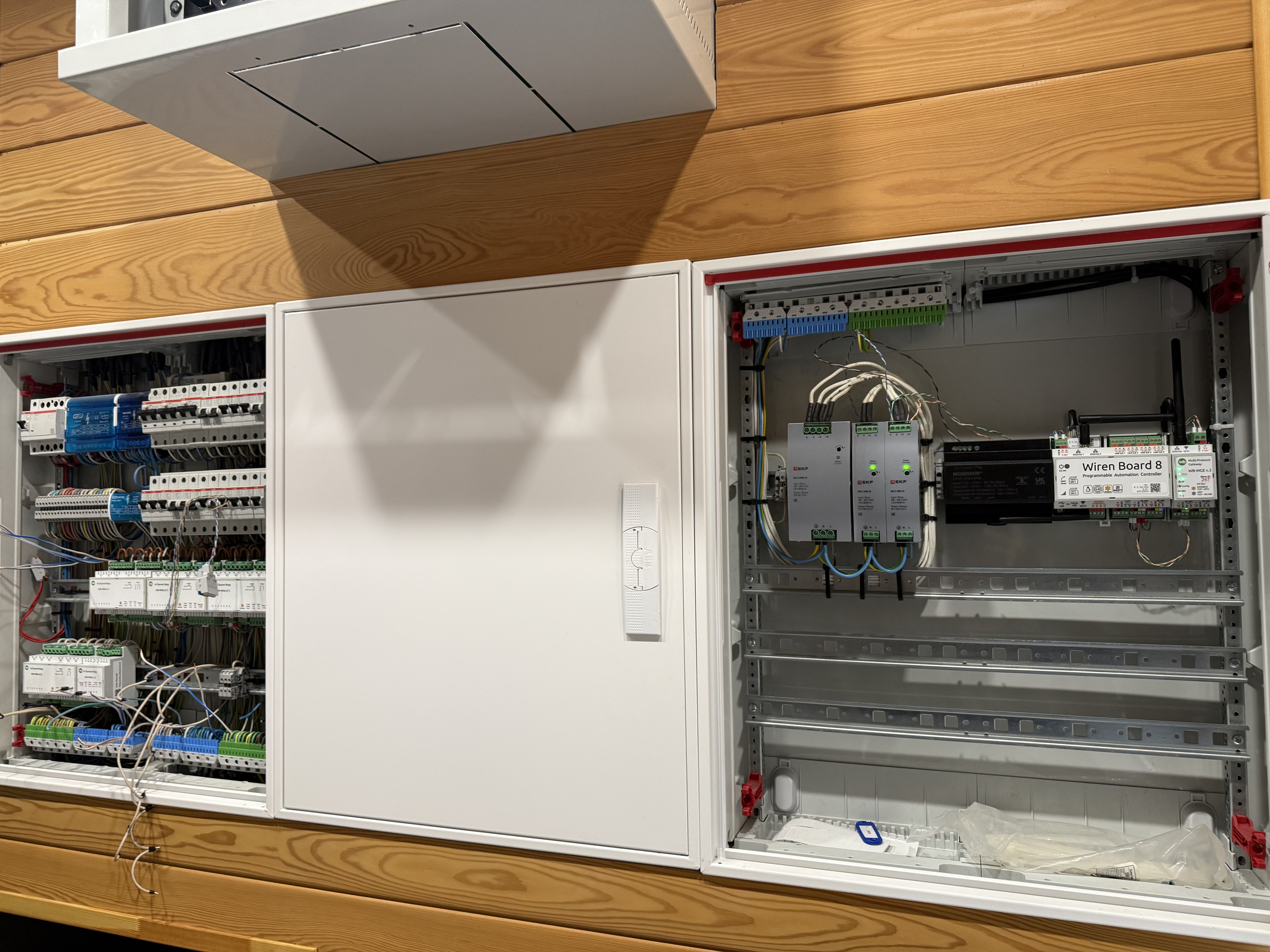

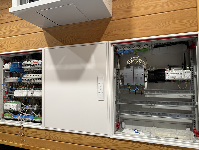

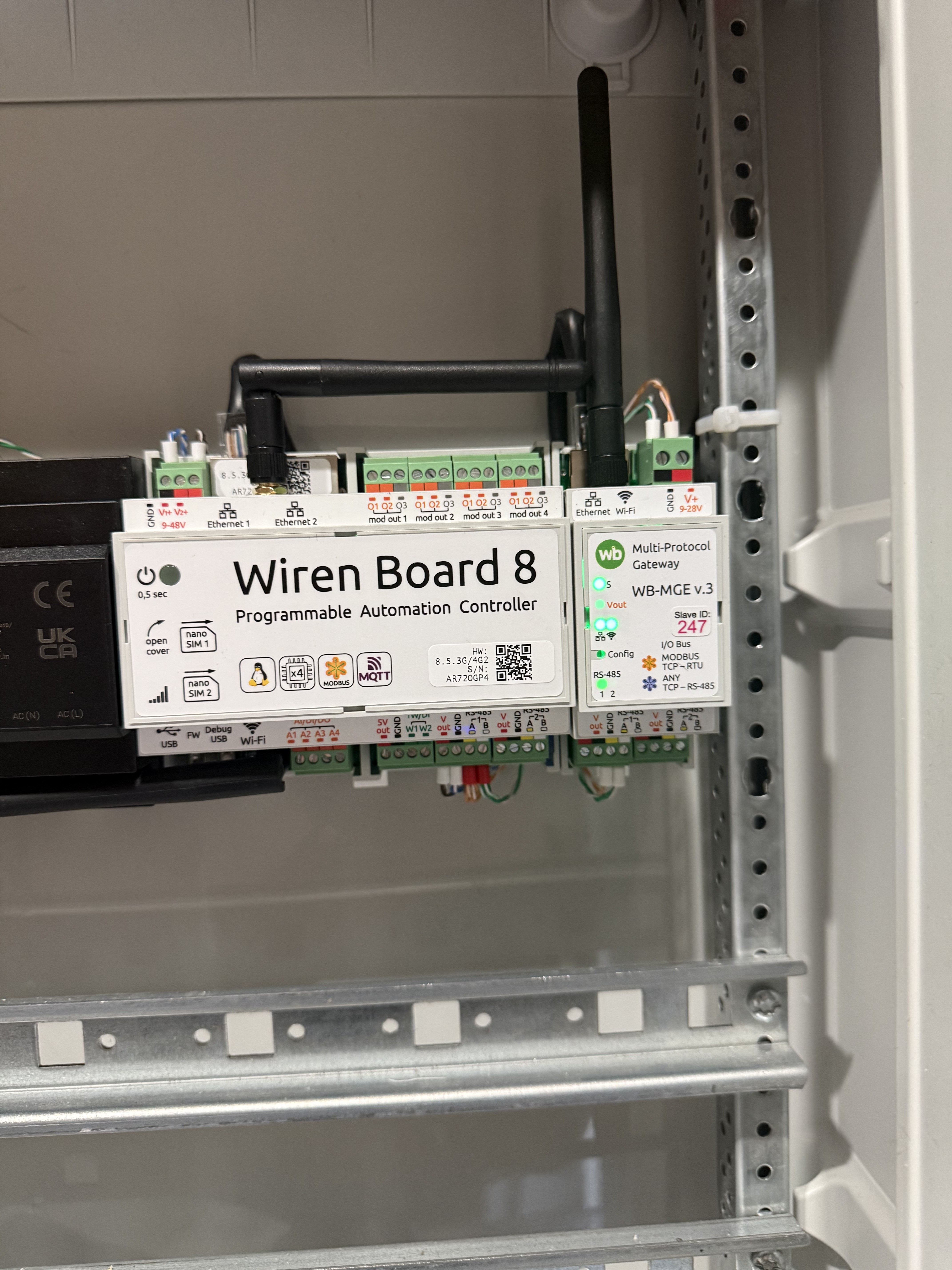

Баня где смонтирован контролер и к нему подключен WBMGE (режим сервер) по rs485 подключен к контролеру WB8

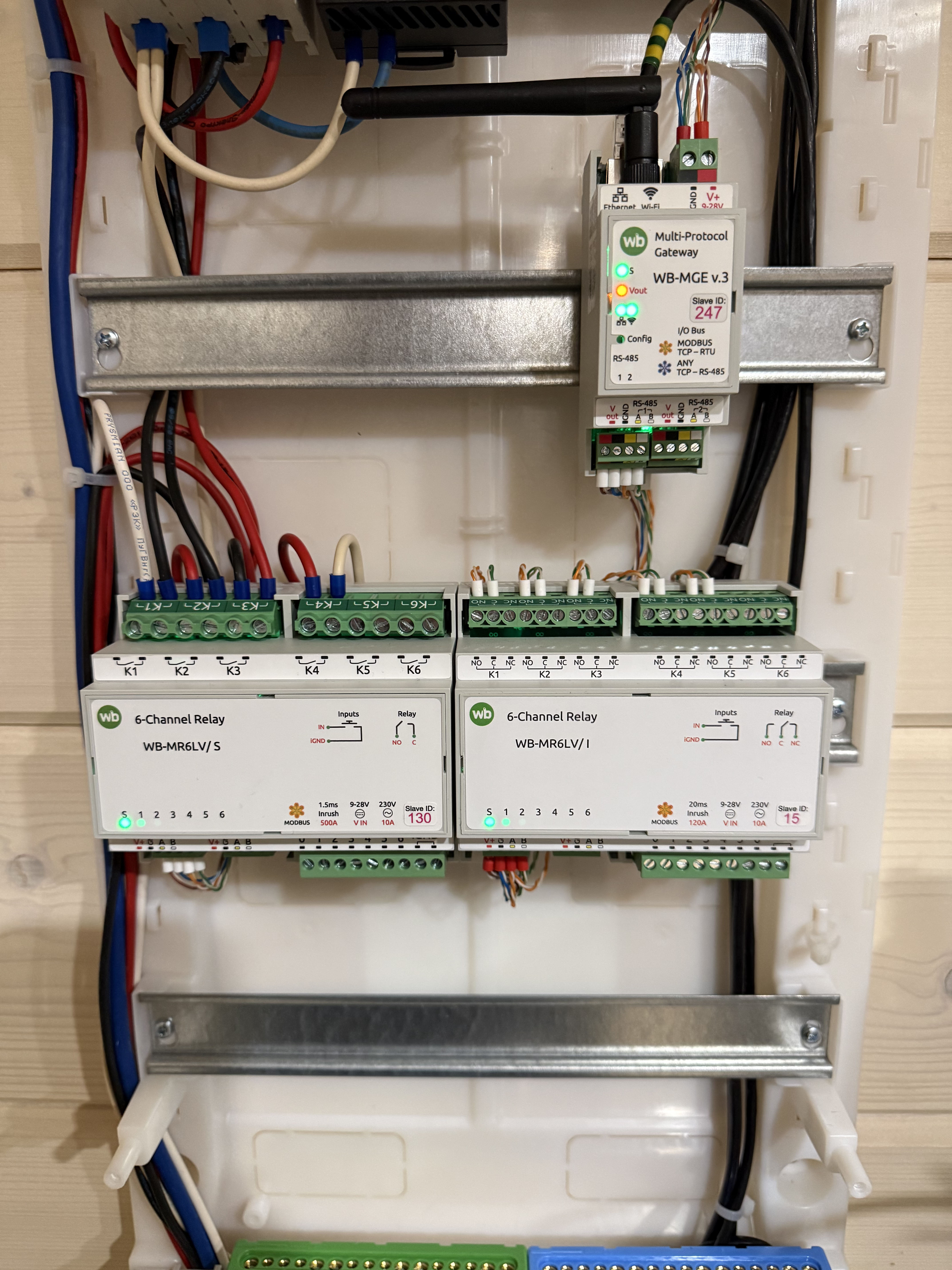

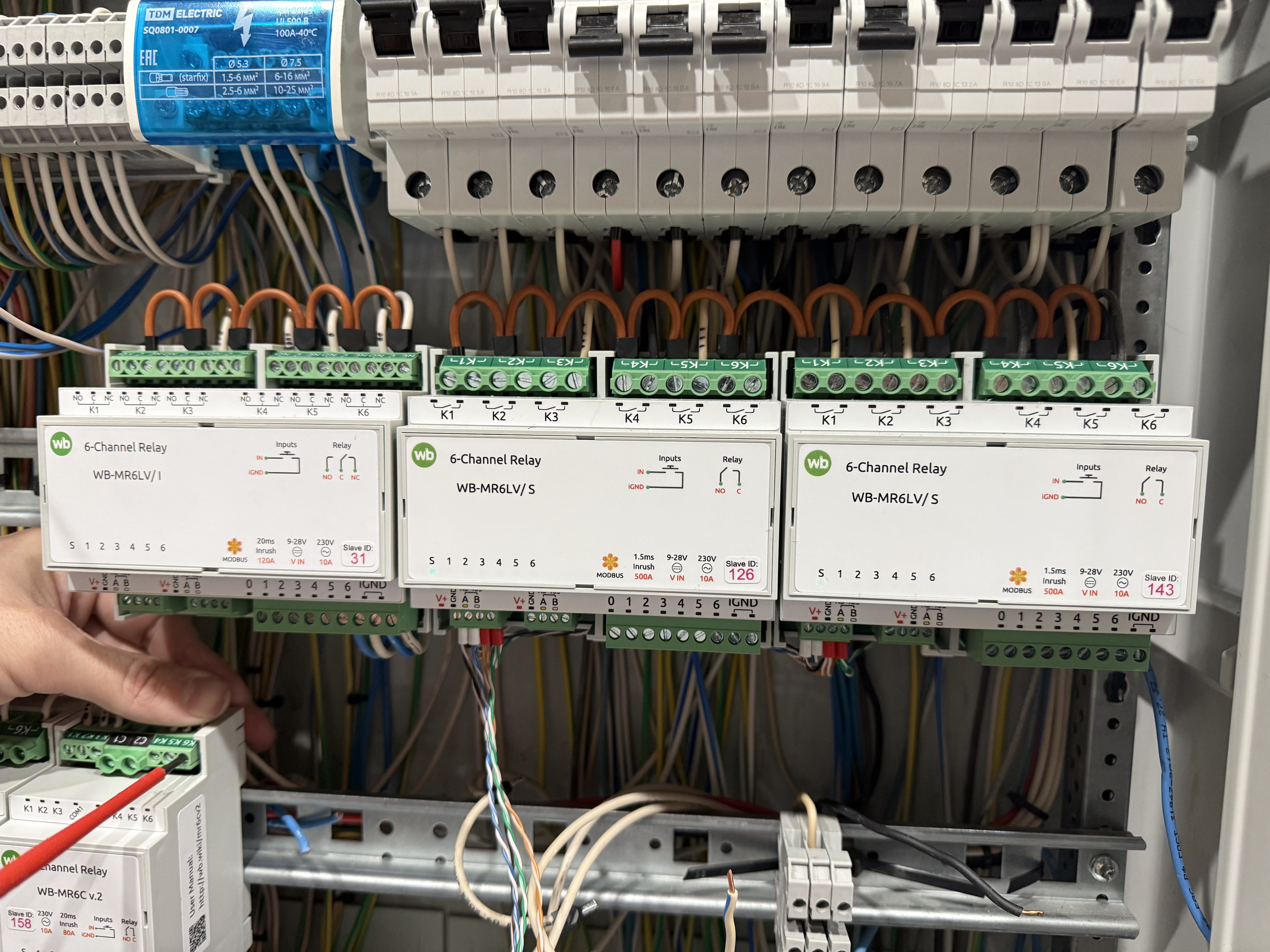

И гараж где WBMGE (режим клиент) по rs485 подключенo к реле WB-MR6LV/ S
в соседней части исполнительные устроиства
баня
гараж

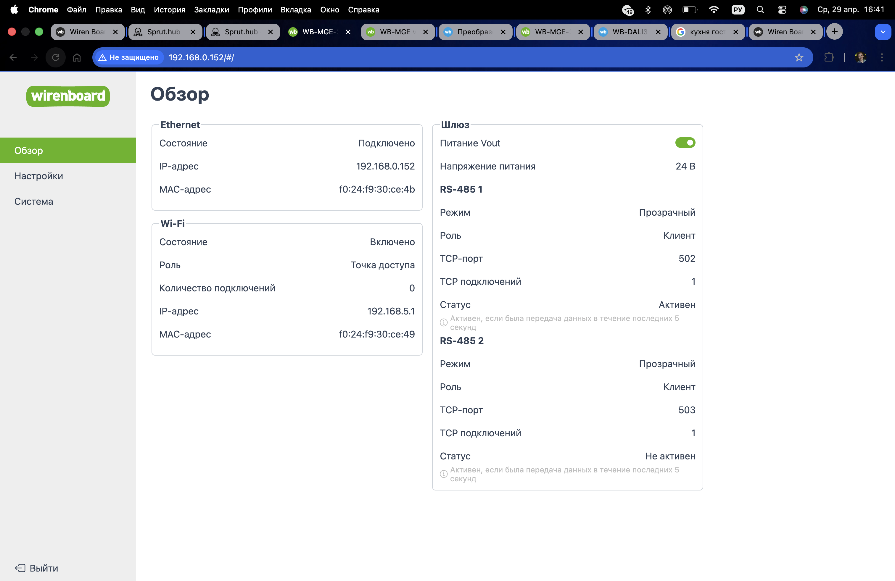

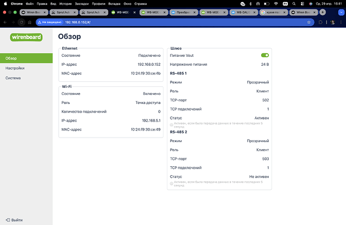

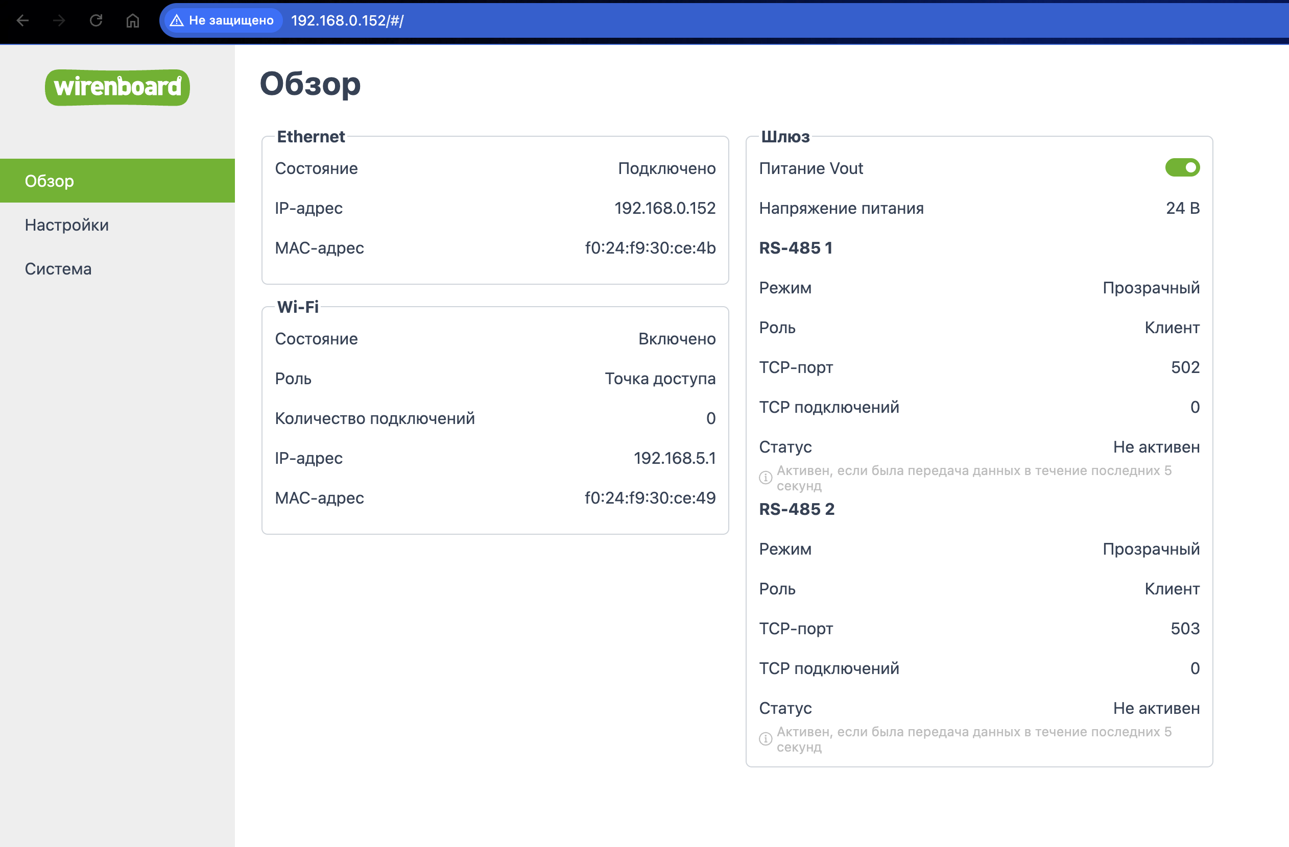

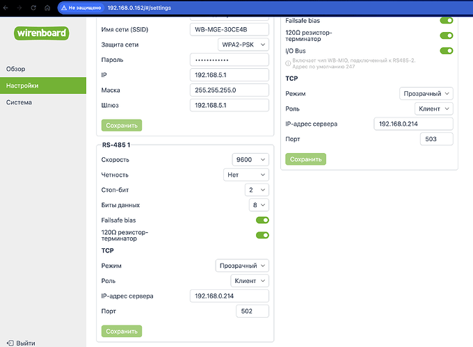

серевер с адресов в локальной сети 192.168.0.214 клиент с адресом 192.168.0.152 и в нём указан адрес сервира

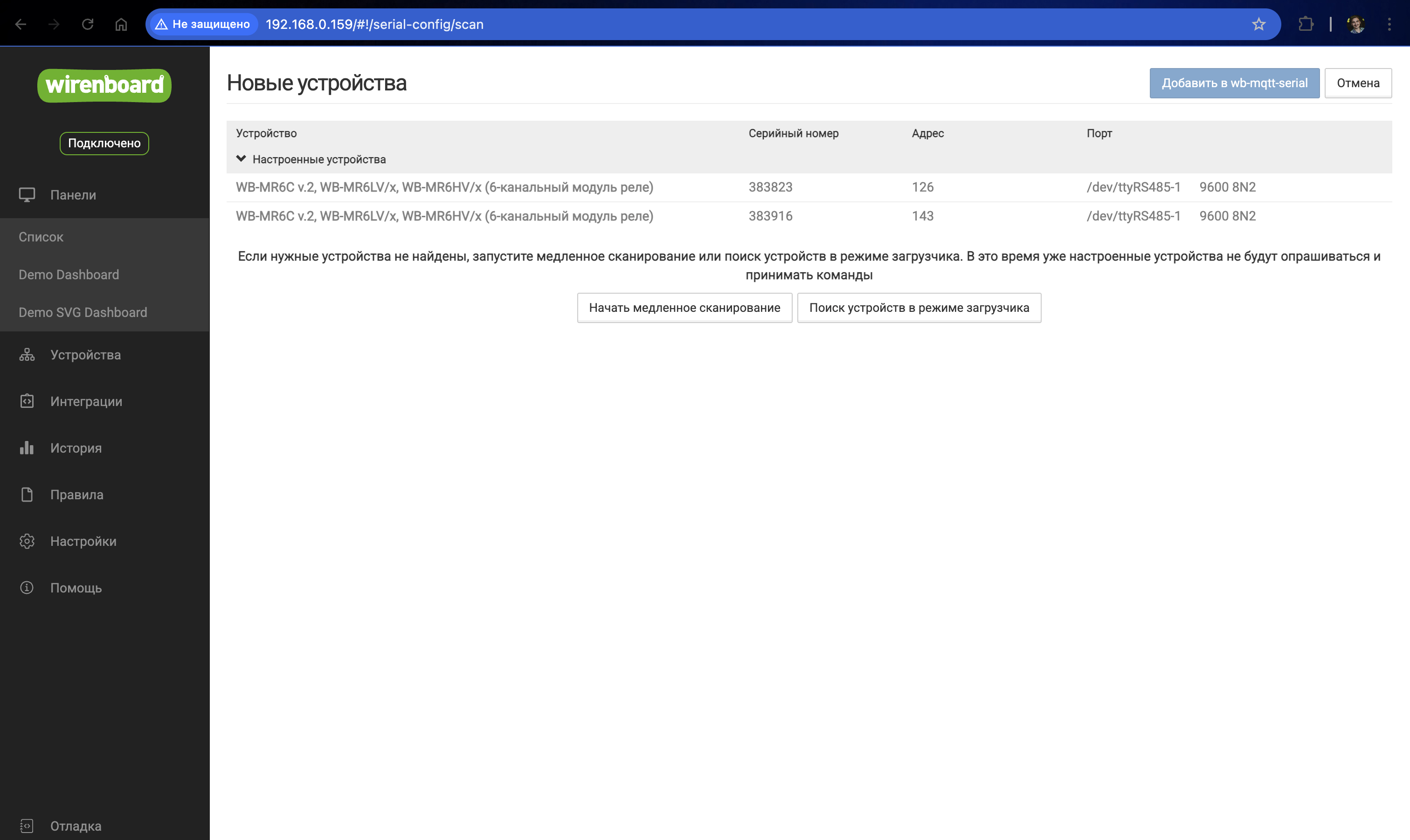

контролер ничего не находит… порой у клиента появляется значение активно в статусе но не надолго…
Но контроллеру не нужен шлюз… Весь функционал шлюза поддерживает сам контроллер.

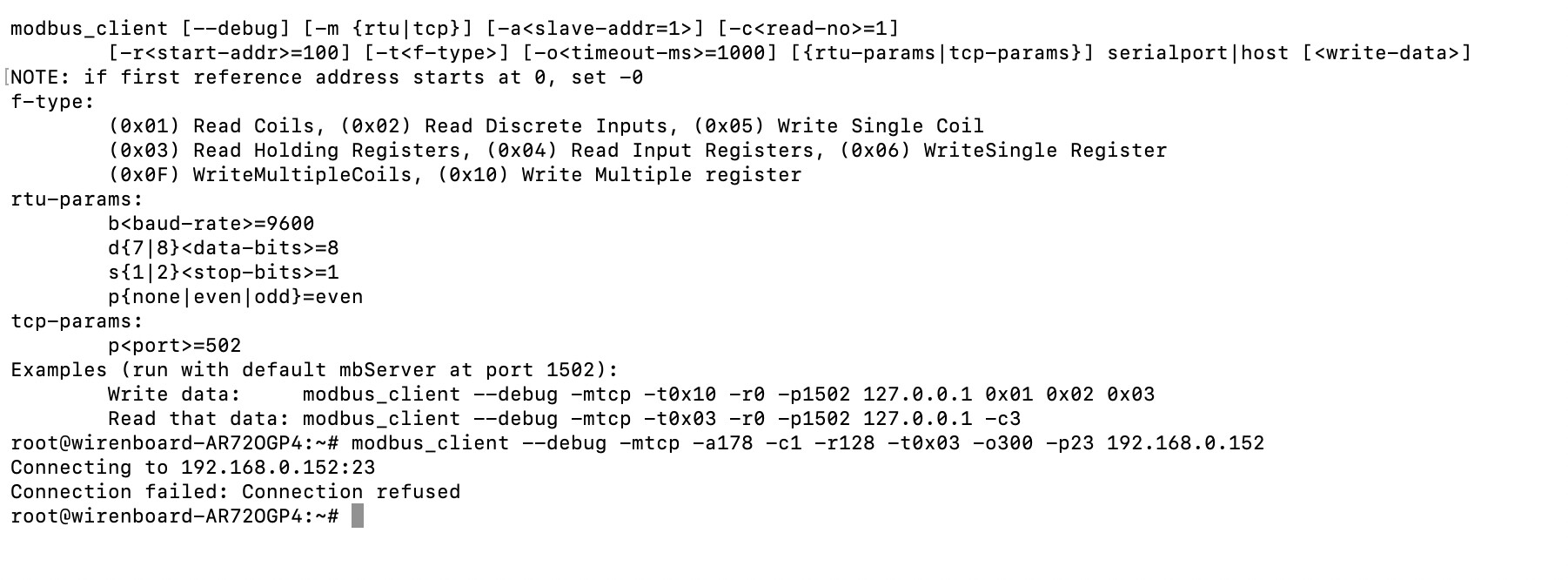

Используйте modbus_client для теста.
клиенту указал адрес сервера (адрес контролера) пока новых устройств нет…
modbus_client буду пробовать
WB-MGE клиент с адресом 192.168.0.152
Пожалуйста, укажите все параметры правильно, в документации они описаны: Утилита «modbus_client» — Wiren Board
