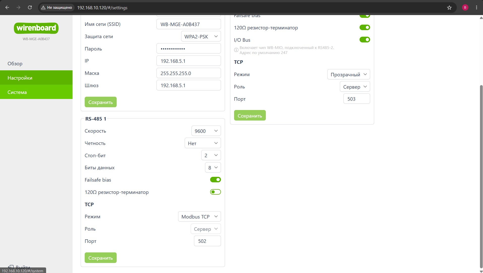

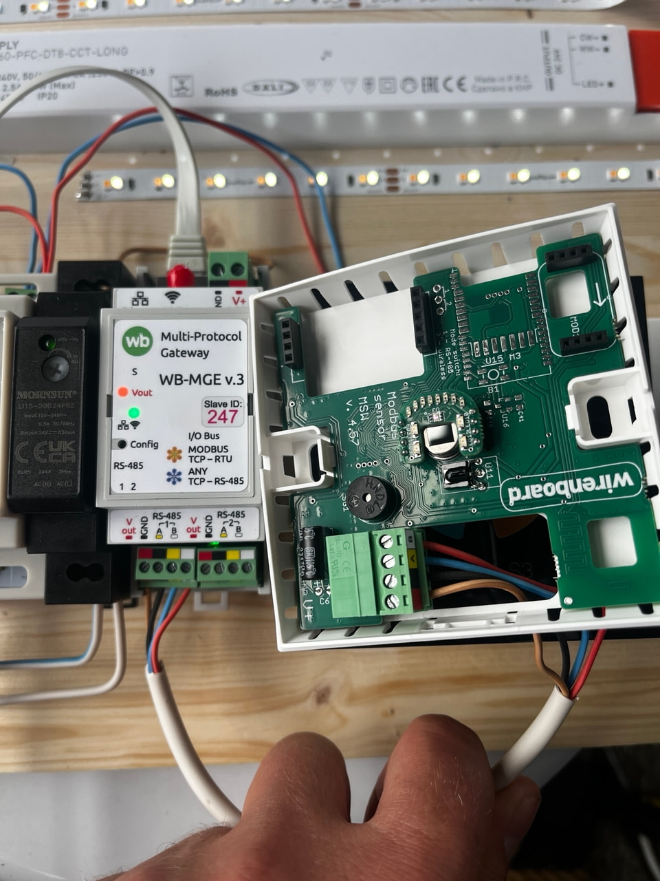

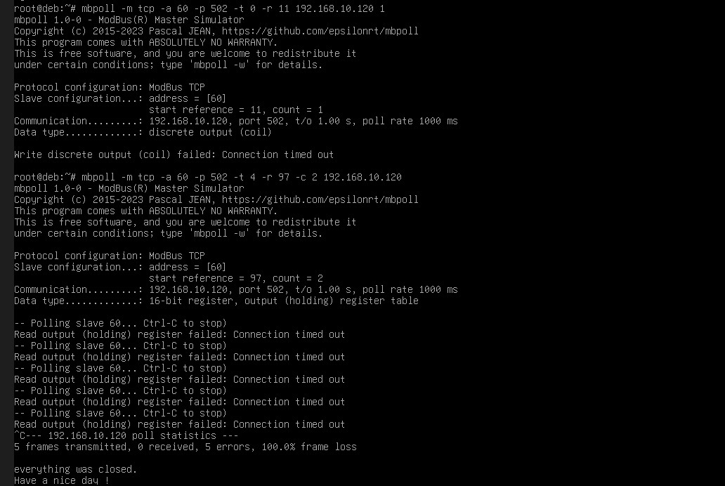

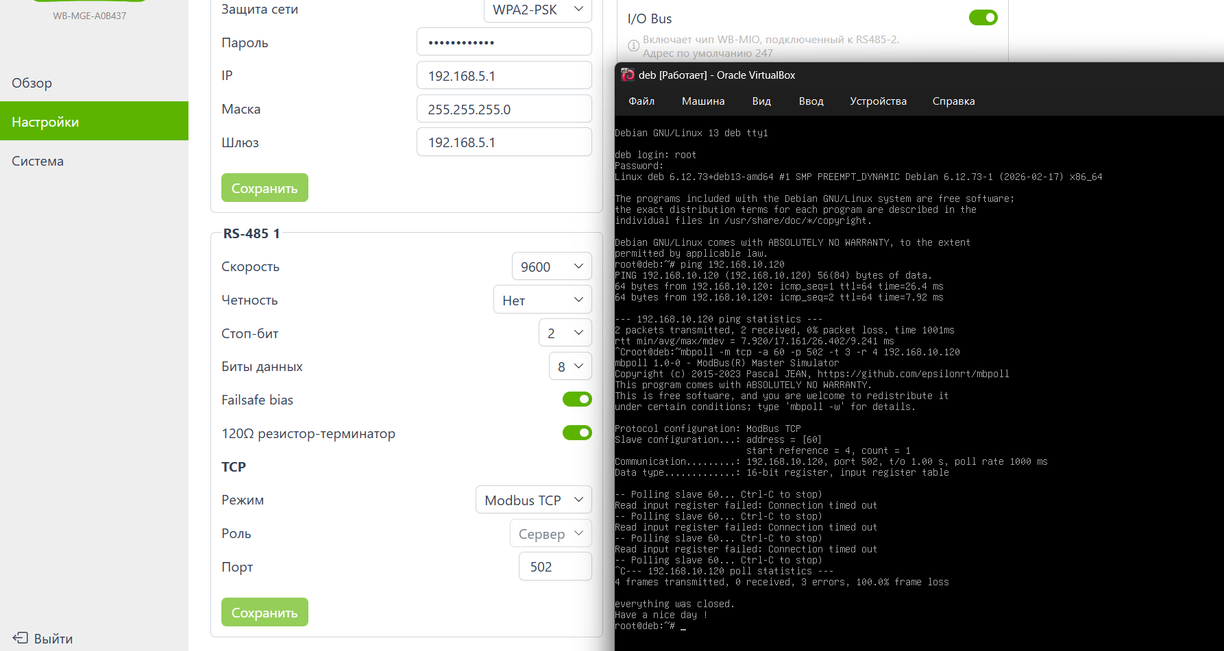

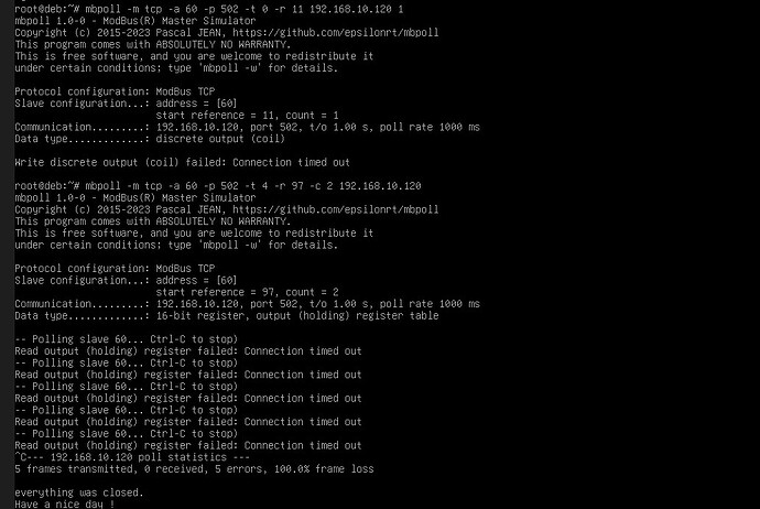

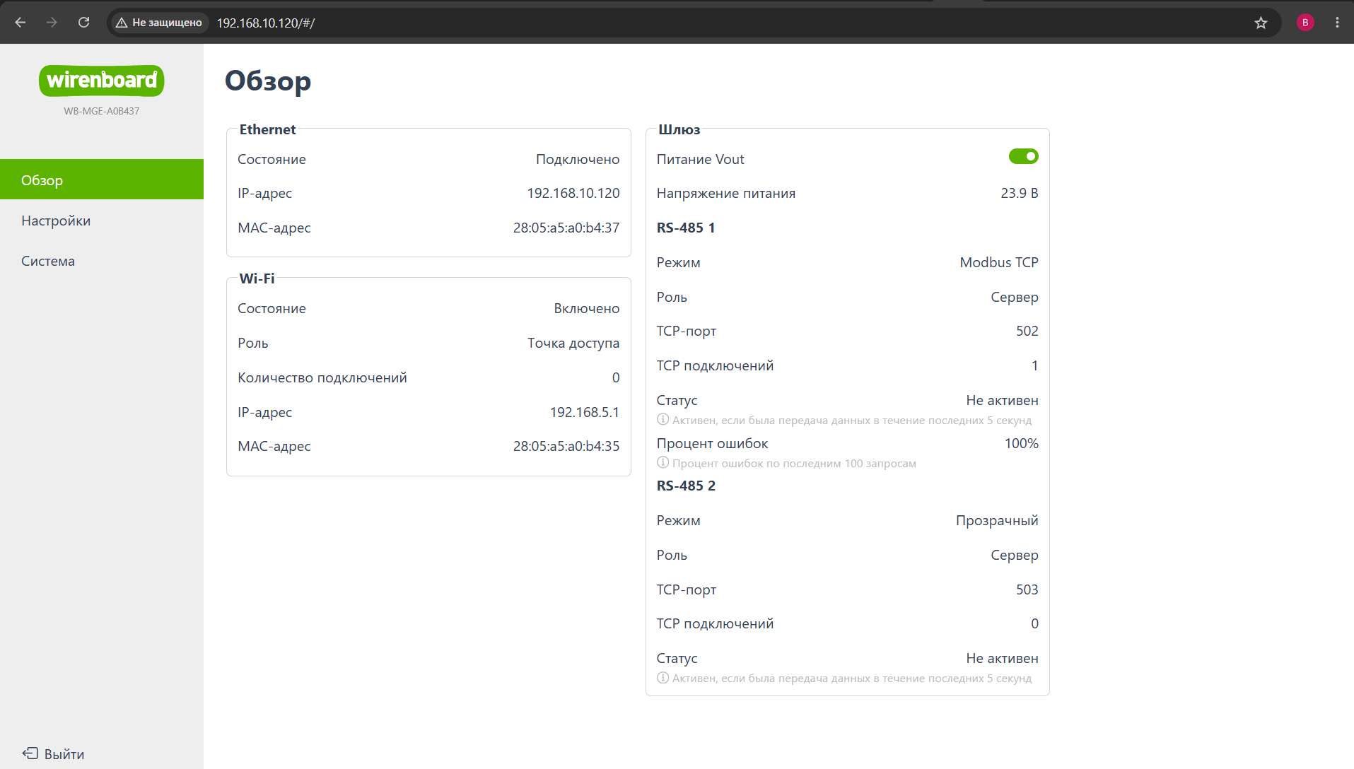

Шлюз пингуется, настроен как Modbus TCP. Датчик подключен кабелем 4х0,5 длина 20см. Подключение соответственно А и В + V и GND. Питает БП LI15-20B24PR, земля на дин рейке, как в инструкции. При попытке опросить регистры датчика через mbpoll или modbus_client выдает Connection timed out. При этом при попытке записи в 11 регистр единицу начинает мигать красный светодиод, но Connection timed out сохраняется. Скрины команд и фото тестового стенда прикладываю. Пробовал на двух разных датчиках (адреса соответственно разные), оба режима шлюза - реакция одинаковая. Подскажите куда посмотреть, пожалуйста? После проверки планируется подключить к iridi по TCP.

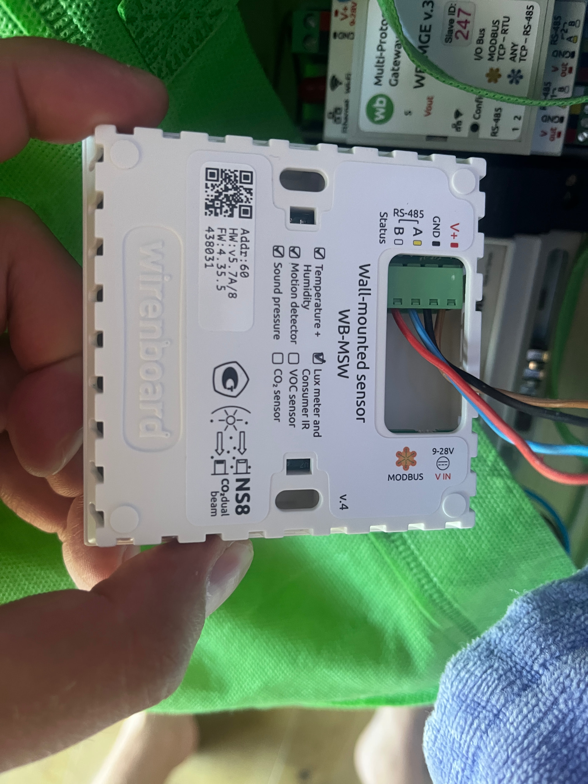

Покажите фотографию MWS с обратной стороны, где наклейка, пожалуйста.

Уберите сейчас землю с дин-рейки, оставим простейший случай. Шлюз MGE запитывается от блока питания (вижу его на фото), а датчик MSW получает питание от шлюза с клеммы первого порта RS-485.

Фото во вложении.
Землю с рейки чуть позже уберу, напишу изменилось ли что-то

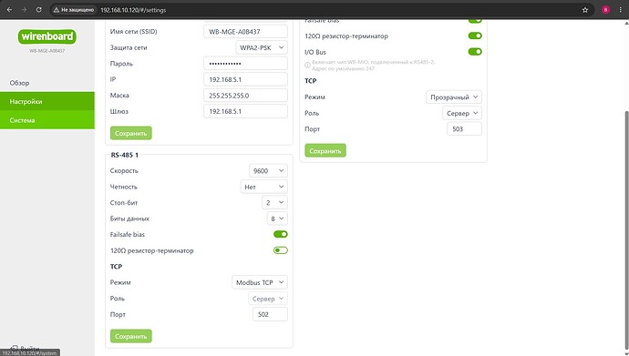

Хорошо. И попробуйте прочитать 4ый входной регистр. При этом включите на шлюзе терминатор. Я хочу максимально приблизить наши “стенды”.
Землю от рейки отключил, терминатор на шлюзе включил (перезагрузил).
С виртуалки читаю командой mbpoll -m tcp -a 60 -p 502 -t 3 -r 4 192.168.10.120 возвращает ошибку.
Вопрос решен сменой порта на 504. Видимо irserver забивал 502 и не пропускал пакеты.
