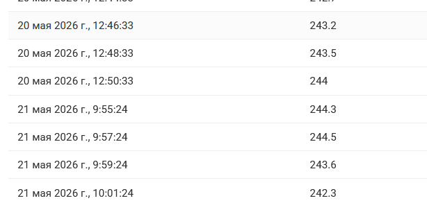

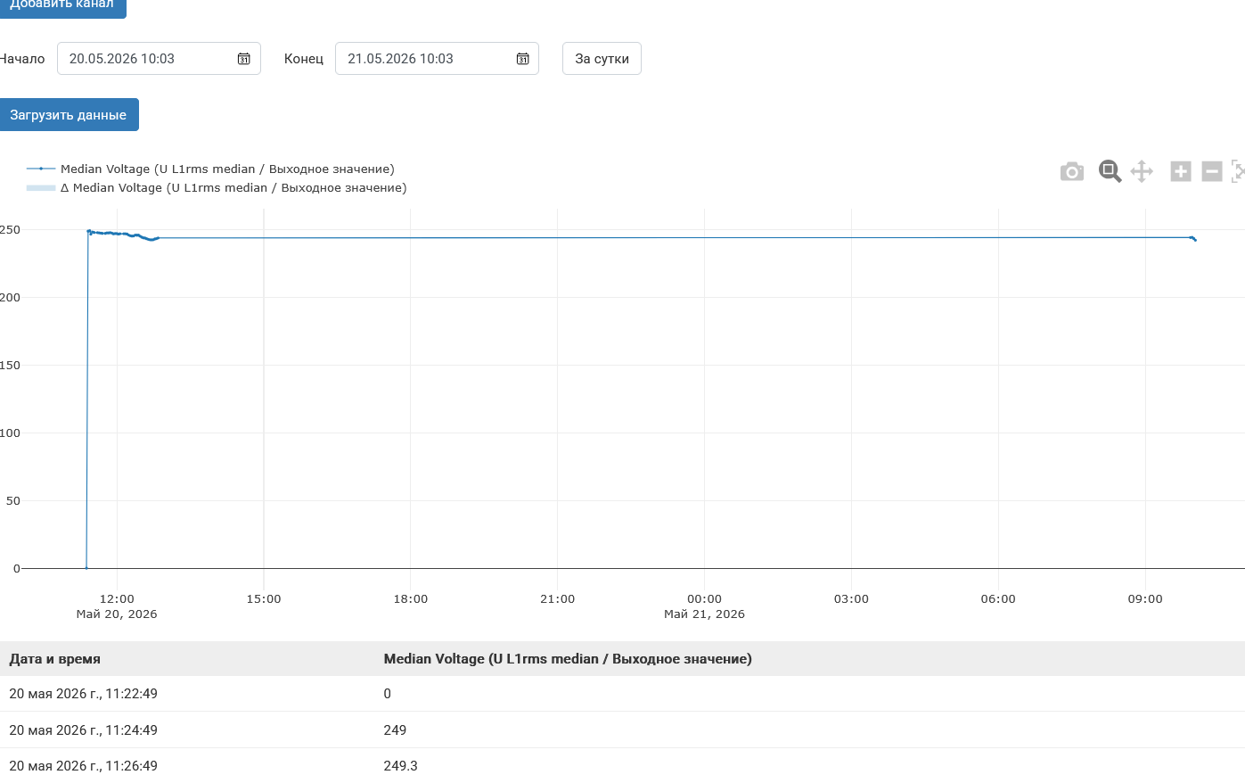

Обратил внимание создал виртуальное устройство 21.05 примерно в 8 утра в истории почему-то данные с 20го, пошел в журнал, а там время не по порядку идет. Релиз тестинг, обновленный
а первые записи тоже

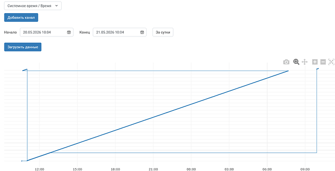

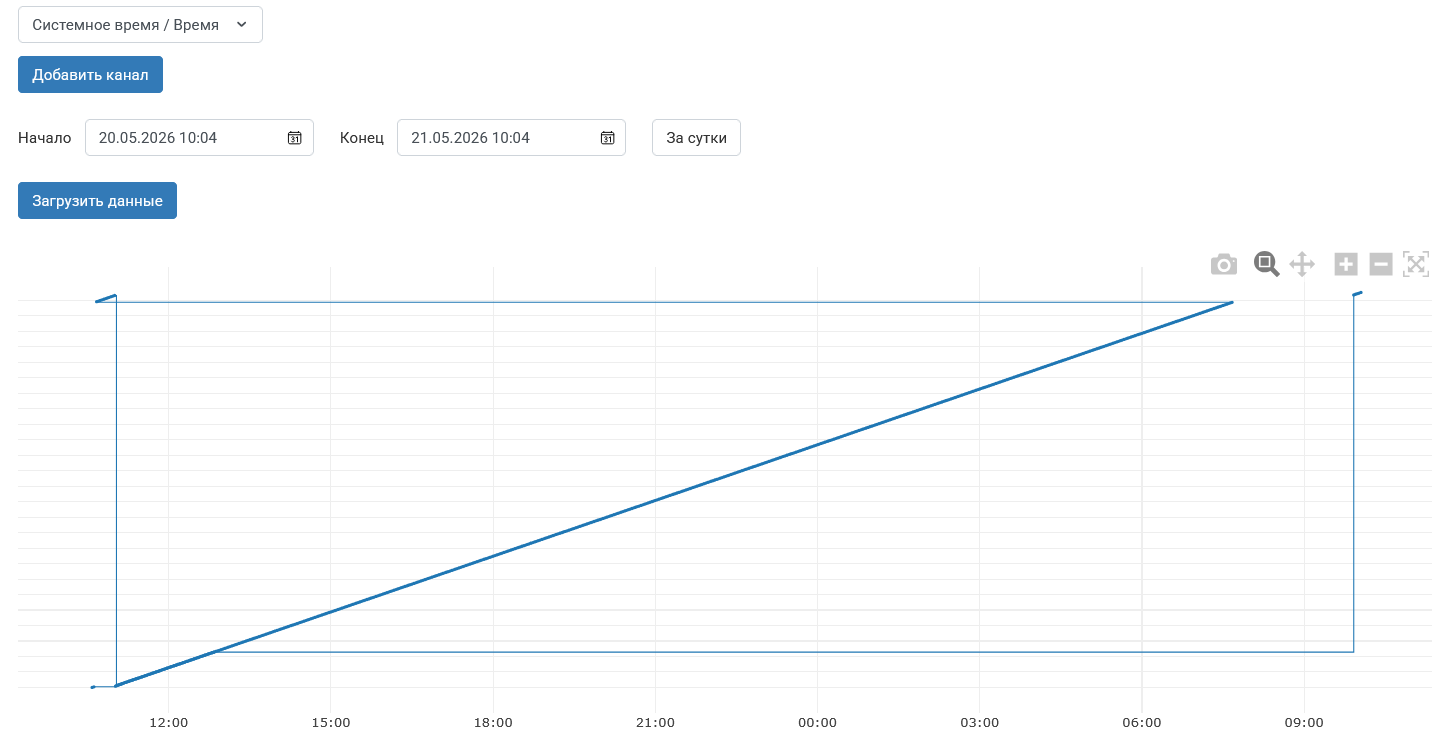

Вот график контрола системное время,

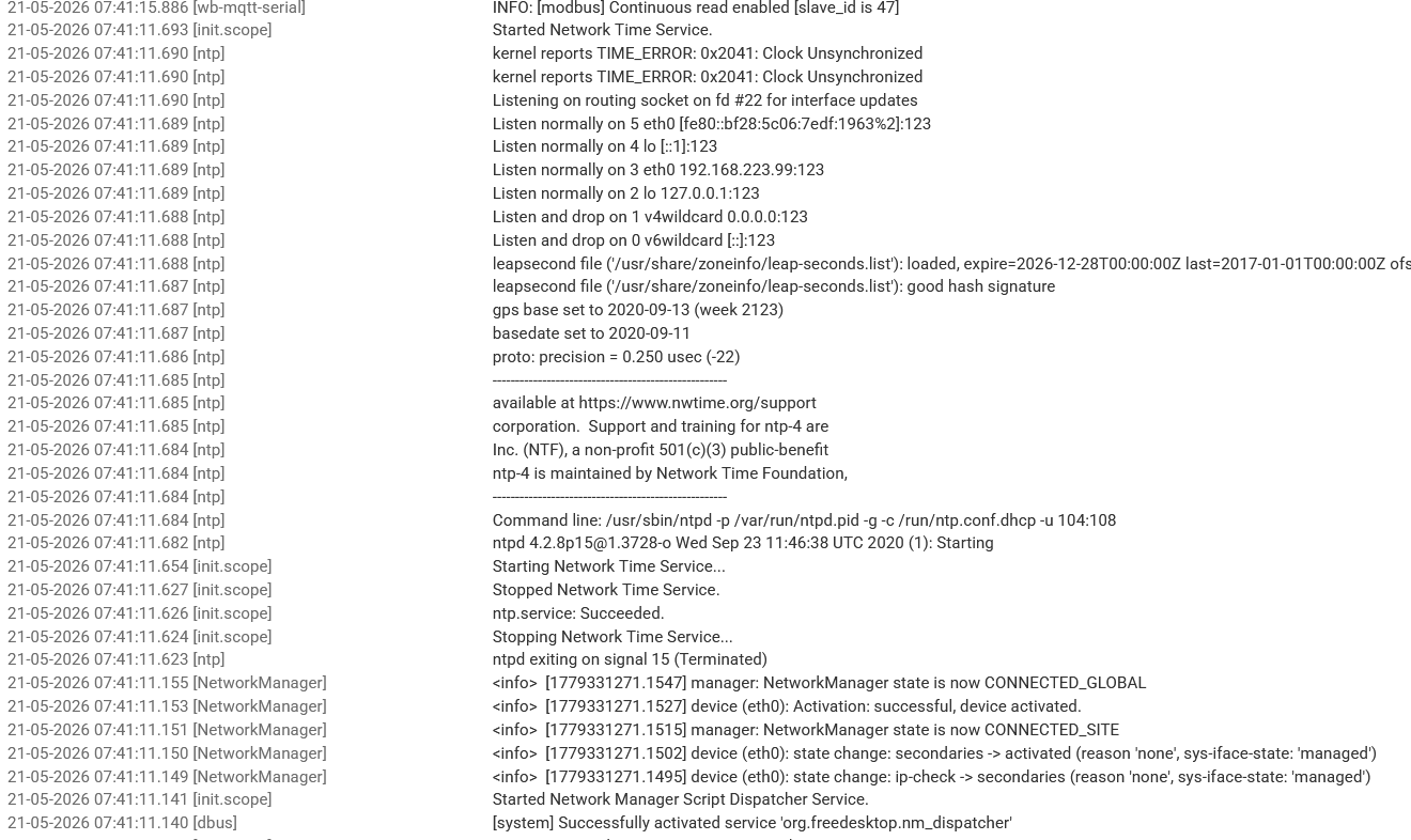

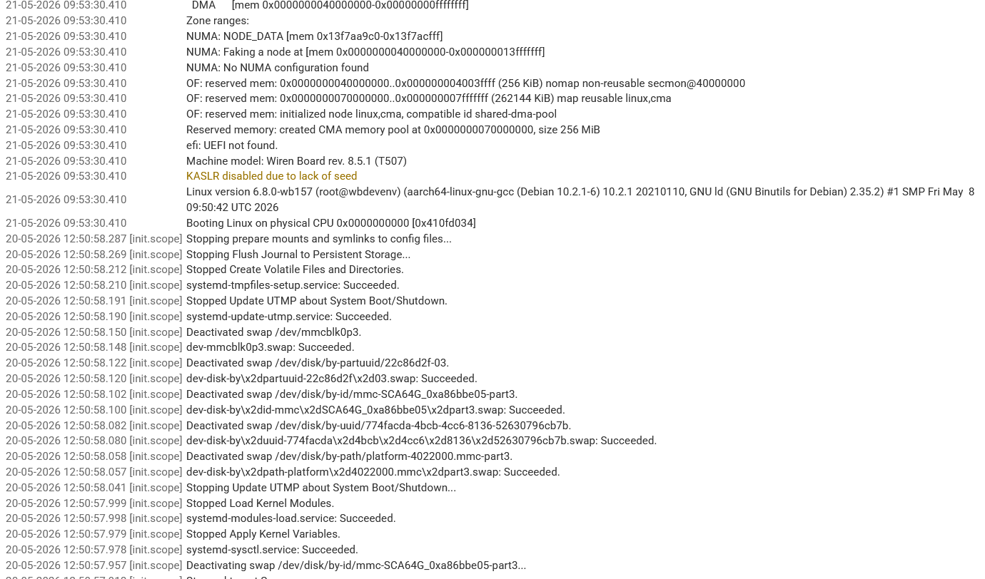

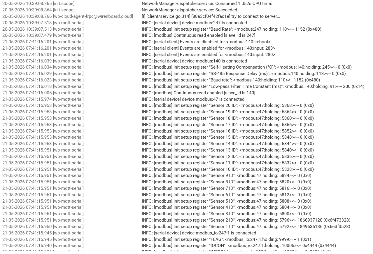

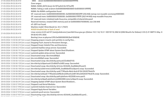

Вот лог я так понимаю после перезагрузки время встало на место
Вот перескок с правильного 21го на не правильное 20ое

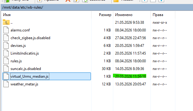

Проанализировал таблицу системного времени в БД истории и вот что нашел в это время выполнял настройки правил, мог перезагружать устройство, хотелось бы понять причину не корректного времени

А выгрузите пожалуйста прямо все логи оптом в файл, за час до инцидента и полчаса после, с помощью journalctl. Буду смотреть, пока не особо понятна причина, так как на работающем контроллере время может поменять (ну, если не программно что-то поменяло) только ntp.
Загрузил за час до отклонения времени, потом весь период неправильного времени, и потом как оно вернулось к нормальному после перезагрузки. вчера и сегодня два разных архива
21на20.zip (60,3 КБ)
20на19 три прыжка.zip (106,0 КБ)
NTP-сервер 192.168.223.97 (получен от DHCP) имел неверное время ~12 часов назад. При каждом пропадании линка ntpd перезапускался с флагом -g , разрешающим установку, времени полученного от сервера.
