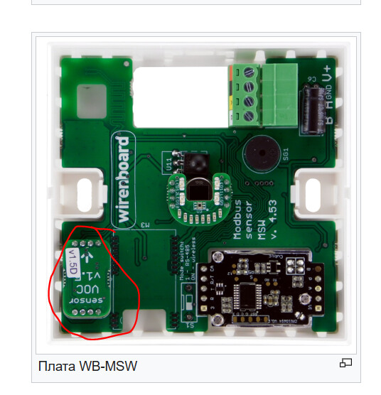

Рекомендую разобрать устройство, извлечь и вставить обратно датчик voc.
Проверьте значение регистров:
371 0x0173 Input RO u8 Наличие датчика качества воздуха (VOC) 0 или 1 4.24.0
359 0x0167 Input RO u16 Тип датчика VOC (0 - SGP30, 0x10 - SGPC3, 0x20 - ENS160) Error: 0xFFFF

Считать регистры рекомендую через modbus_client или другую программу из рекомендованных в инструкции:
https://wiki.wirenboard.com/wiki/Working_with_WB_devices_without_a_controller#Работа_с_программой_modbus_client
https://wiki.wirenboard.com/wiki/Modbus-client
Рекомендую открыть корпус и проверить наличие датчика
