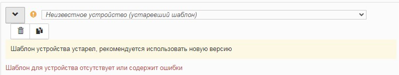

К сожаление config-DGU.json по прежнему содержит ошибку, хотя wb-mqtt-serial -g ошибок не выдает.
В веб интерфейсе
Проверил у себя — отредактировал шаблон, загрузил файл в /etc/wb-mqtt-serial.conf.d/templates/, шаблон появился в выпадающем списке и его можно выбрать:
Попробуйте удалить устройство из веб-интерфейса, сохранить конфигурацию, удалить файл шаблона, перезагрузить wb-mqtt-serial и выполнить все действия, указанные в инструкции заново. Ну и покажите отредактированный шаблон, возможно есть какие-то ошибки.
