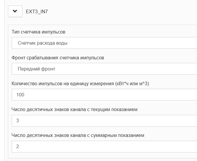

Подключили два водяных счетчика к wbio-di-wd-14, в дискретных входах и выходах настроил их на счетчик расхода воды, но воду не считает. С чем может быть связана проблема?

Проверьте пожалуйста отключив провода к датчику (счетчику) и замыкая клеммы модуля.
Если состояние входа меняется - то причину надо искать в коммутации или в устройстве-источнике импуьсов.
Водяные счетчики скорее всего не подходят, потому что проверили буквально все. Проблему решили в принципе
