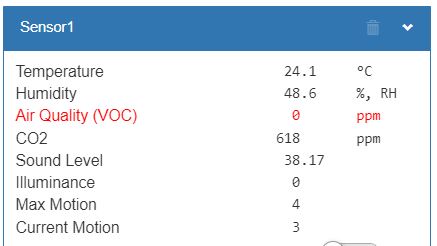

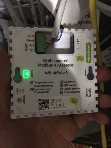

Во время подключения MSW v.3, VOC сенсор сначала показывал значение “0”, иногда “1”. Но горел как активный. После переустановки MSW в другой порт RS-485, сенсор вовсе перестал определяться, в то время как другие значения отображаются корректно. Вернув подкючение через RS-485 1 сенсор больше не определялся.
Номер заказа - 178391, серийный номер на фото.
