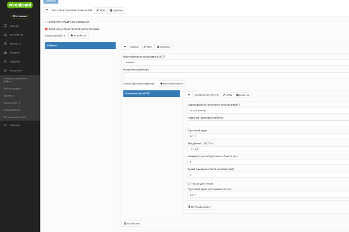

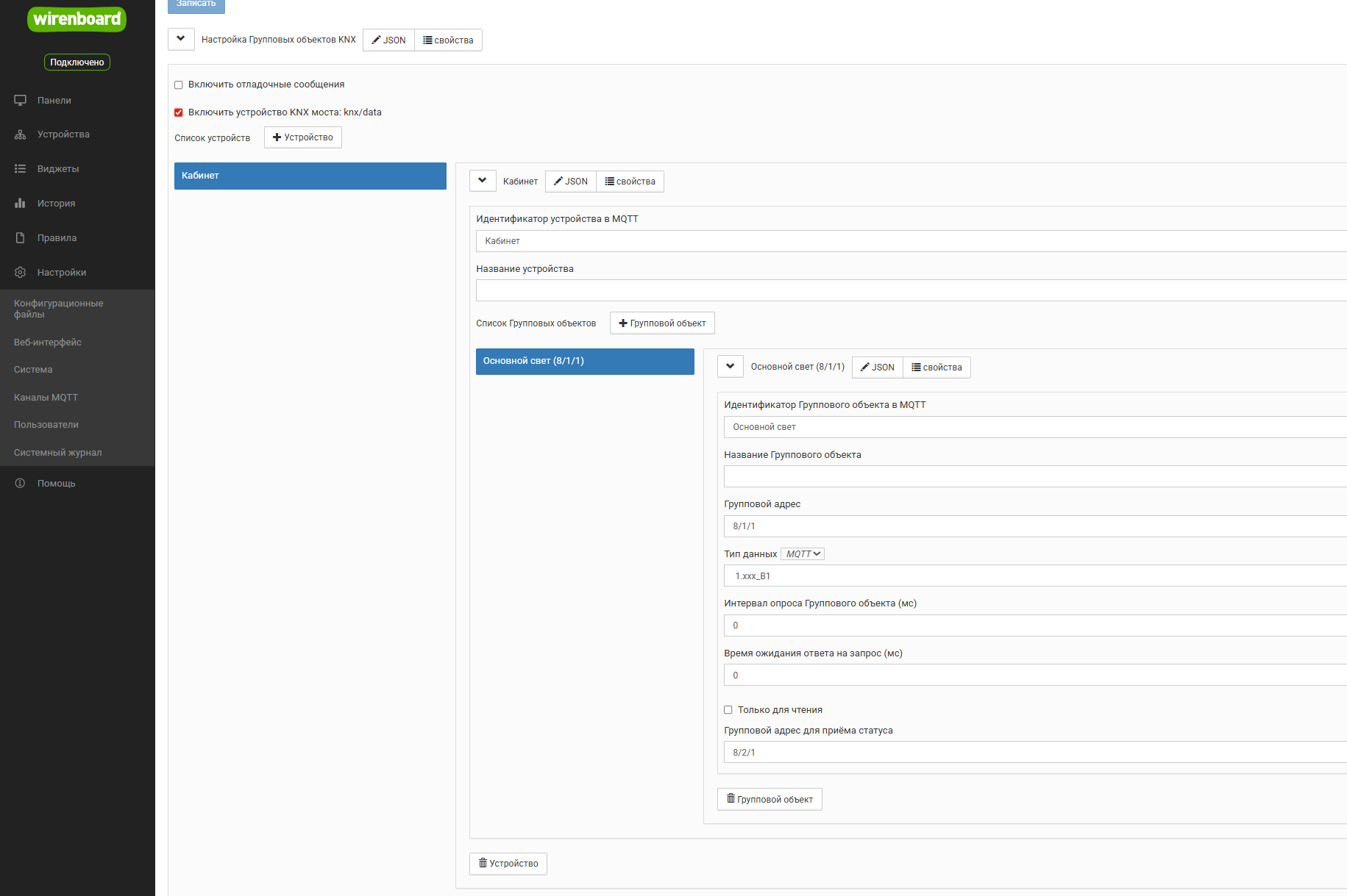

Спасибо, вроде доступ к KNX заработал. Единственное что статус например лампы не обновляется. Ну то есть ее можно включить, выключить но если она включается например через Homme Assisntant, то в WB статус не обновляется. В групповых адресах KNX я уверен.
У меня вот такая конфигурация устройства
“controls”: [
“controlId”: “Основной свет”,
“controlTitle”: “”,
“dataPointType”: “1.xxx_B1”,
“feedbackGroupAddress”: “8/2/1”,
“groupAddress”: “8/1/1”,
“readOnly”: false,
“readPollInterval”: 0,
“readPollTimeout”: 0
“deviceId”: “Кабинет”,
“deviceTitle”: “”

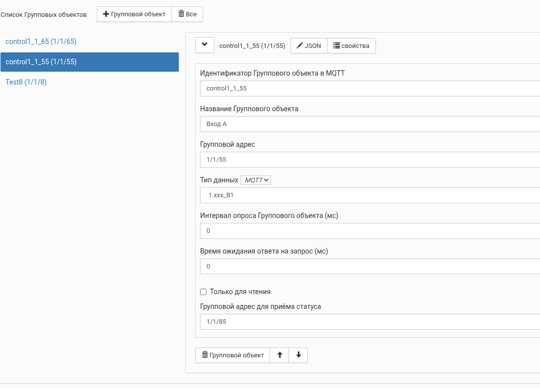

Ах, да, для имено статуса:
Сконфигурировано так:
Отправляю, именно в “статус”:
knxtool vbusmonitor1 local:/var/run/knx|ts
Apr 20 15:57:58 L_Busmon: BC 02 13 09 55 E1 00 81 6E :L_Data low from 0.2.19 to 1/1/85 hops: 06 T_Data_Group A_GroupValue_Write (small) 01
Apr 20 15:58:22 L_Busmon: BC 02 13 09 55 E1 00 80 6F :L_Data low from 0.2.19 to 1/1/85 hops: 06 T_Data_Group A_GroupValue_Write (small) 00
Вижу:
Apr 20 15:57:58 /devices/knx_main1_middle1/controls/control1_1_55 1
Apr 20 15:58:22 /devices/knx_main1_middle1/controls/control1_1_55 0

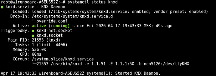

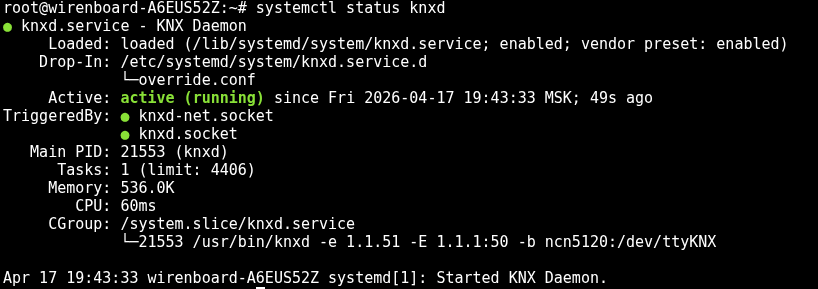

Спасибо! Разобрался в чем была проблема!
У меня произошло пересечение по адресам knxd и физических устройств.
Команды уходили, статусы не приходили → конфликт физических адресов: пул туннельных клиентов 1.1.1:120 накрывал реальные устройства линии, включая 1.1.50, плюс EibAddr совпадал с границей пула.
Ага, понятно, то есть сам knxd - отправлял не в тот интерфейс.
