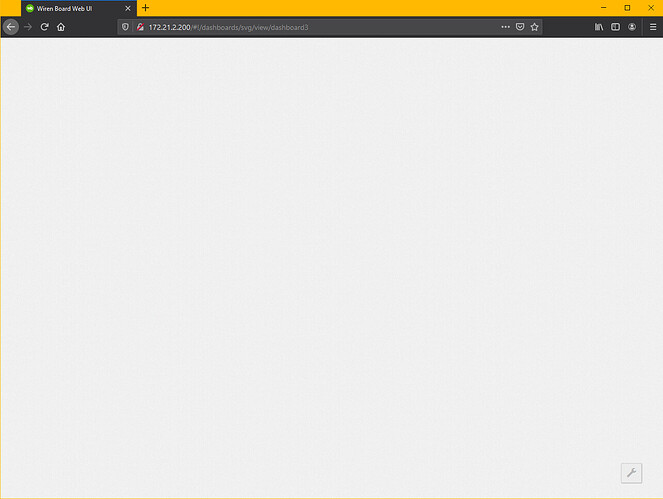

Контроллер подключен через ethernet, заходим на страницу в браузере. Страница загружается, но видно только белый экран и неработающий значок гаечного ключа (см. скриншот).
Доступ к контроллеру есть с других компьютеров и по SSH и к web-интерфейсу, через другие браузеры (в т.ч. более новую версию firefox)

Веб-интерфейс должен быть доступен и через Firefox 78.0.1 - проверял. Попробуйте переустановить браузер. Или посмотрите в консоль браузера, может там что-нибудь будет для размышления.
Ну я воспроизвожу это на любом нашем компьютере с этой версией, и с portable.

dashboard точно на месте?
попробуйте в ссылке в конце url поменять dashboard3 на dashboard2
возможно при обновлении svg удалилось.
Всё точно на месте, опять же, с любого другого нашего компьютера (с более новым браузером) все работает.
