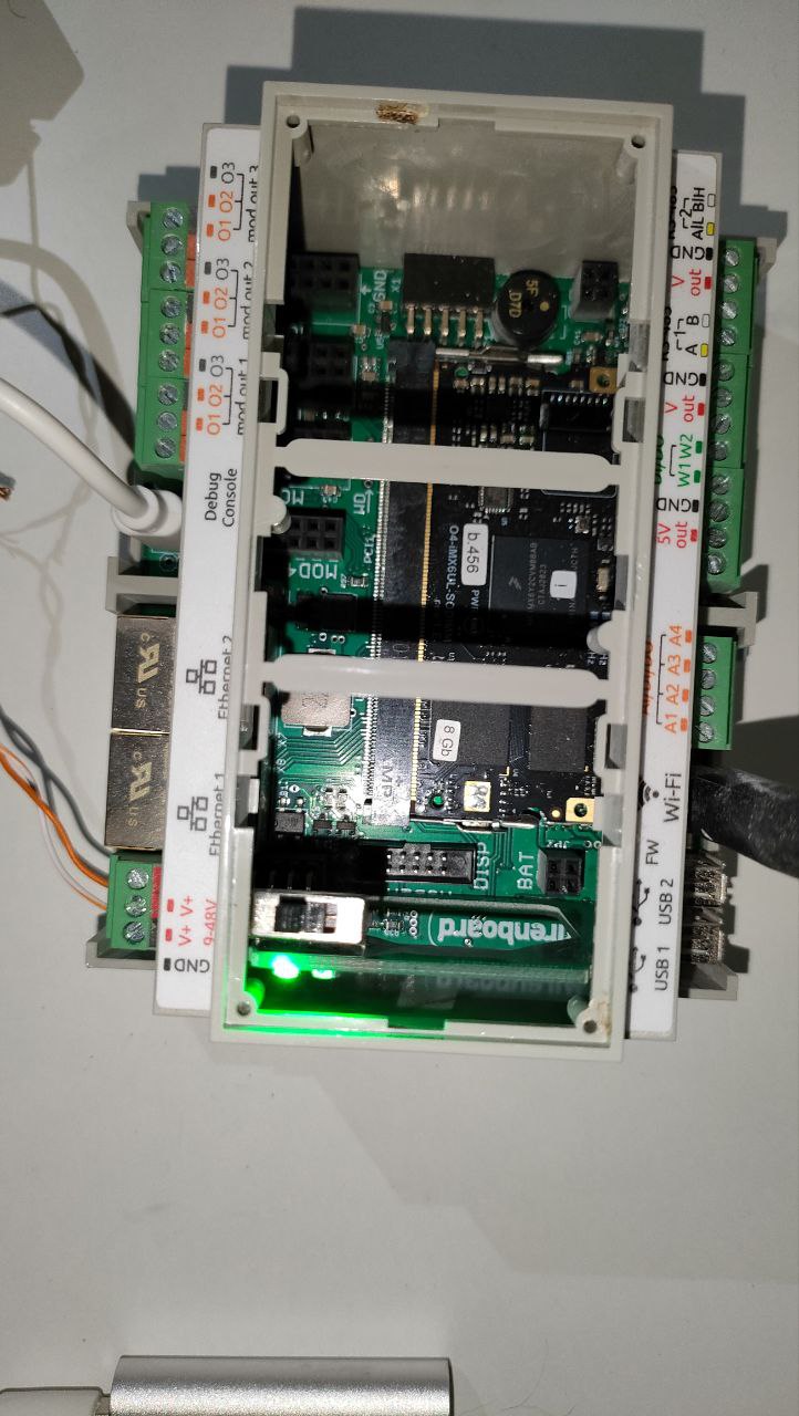

Пару месяцев работало, сегодня вдруг перестало. При этом после включения сразу горит зелёный диод, через минуту мигает и дальше горит. WiFi не появляется, к веб интерфейсу не подключиться.
Перед ним стояли реле напряжения, узо, автомат.
Пробовал подключиться через debug usb. Ничего не происходит.
Подскажите, пожалуйста, что делать? Что случилось?

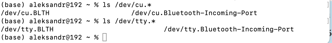

Не совсем понятно, на картинке вижу вывод файлов cu.* и tty.* и не на контроллера, на компьютере. Так что выводтся в Debug порт?
https://wirenboard.com/wiki/WB_Debug_Console#Особенности_подключения_к_WB6.4_и_новее_из_Linux
Первоначально все ж - посмотреть что пишется, вполне возможно что не стартует важный сервис и страбатывает watchdog.
При подключении контроллера не вижу никаких новых устройств, все устройства на скрине.
Устройств /dev/tty.usbserial-1410 или /dev/tty.usbmodem00001 нету.

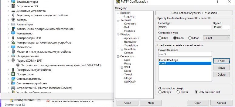

Пытался подключиться с mac и android, на винде порт при подключении определяется, но в терминале пусто.
При подключении через отладочный порт нужно переключить раскладку на английский язык, иначе будут вводиться нечитаемые символы.
Также есть такая особенность: чтобы появилось приглашение нужно кликнуть мышкой на черное поле окна и нажать Enter:
Перепроверил снова, как в инструкции (раскладка, клики), ничего не изменилось.

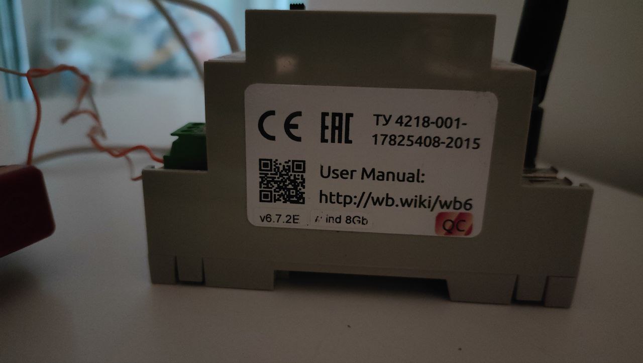

Правильно ли я понимаю, что контроллер на гарантии? Если да, то мы бесплатно поменяем вам оборудование. Курьер привезёт новое оборудование и заберёт старое:
  • контроллер Wirenboard 6.7.2
  1. ссылку на эту тему,
  2. серийный номер устройства, если есть,

Результат диагностики: “Неисправность процессорного модуля”.
Скорее всего - брак микросхемы. По крайней мере следов внешнего воздействия нет.
