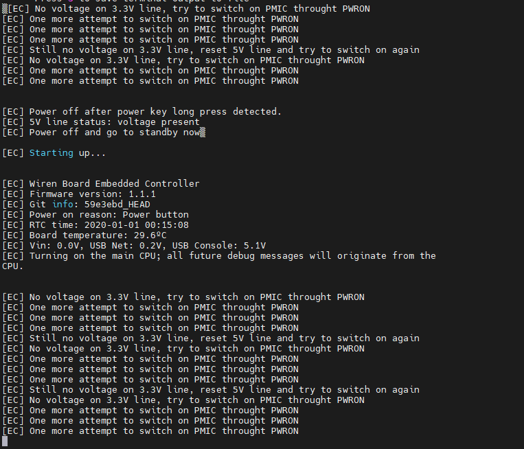

Вот что выдает контроллер при удержании кнопки питания. на другие кнопки не реагирует.
Прошу прислать полный вывод с консоли в текстовом формате

два файла, отключал контроллер пробывал зажимать кнопку fw/ реакции нету
