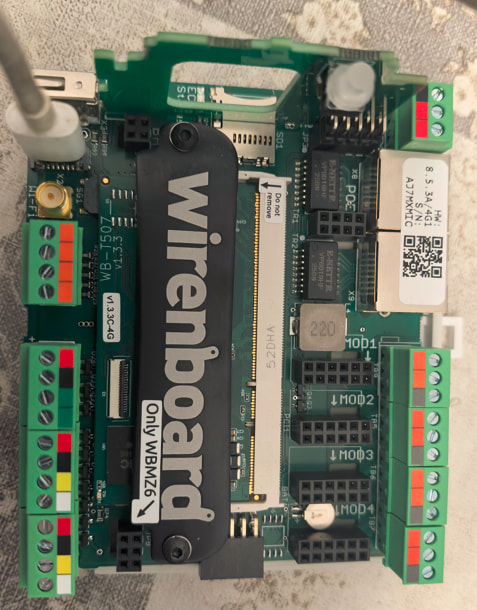

Сегодня сдох старый ВБ 6.7(спрут сожрал все ресурсы) я привез новой контроллер, вместе с блоком питания от котороо он работал в городе на место где установлен старый вб 6.7.
здесь я вынул модули расширения из контроллера 6.7 (СпрутСтик, и 485) и установил их в контроллер 8.5
После чего хотел запустить 8.5 собрал с питанием, а он не включается.
При подаче питания через ту же колодку от того же блока на 6.7 он стартует питание в норме.

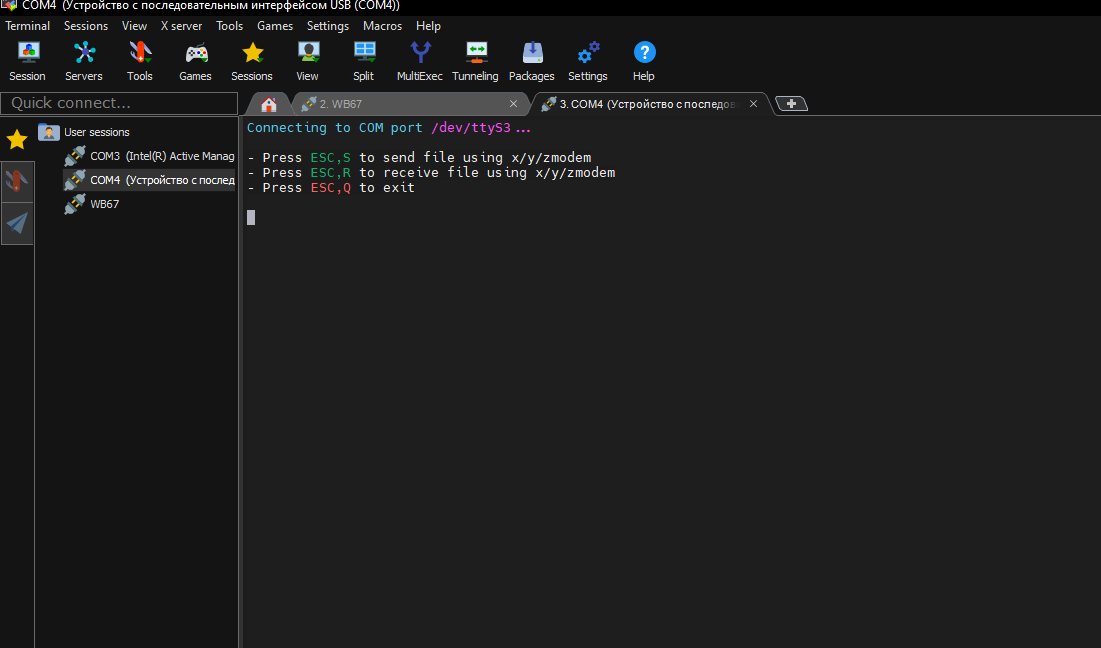

При попытке запуска через debug consol вижу подключение порта к ПК (Com port 4) и даже определяется что это WB но при подключении через putty идет черный экран. Загрузки не видно.

Вот серийник

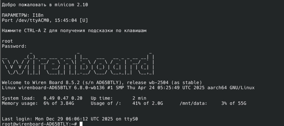

Для примера:

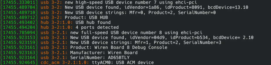

подключаю контроллер (только контроллер, используя usb) вижу
Смотрю что выводит:
minicom -D /dev/ttyACM0 -b 115200 -8 -a off
Подключаю питание. Ничего не происходит.

Подключаю провод в дебаг консоль, подсоединялся и putty и MobaXTerm экран черный… Ничего не происходит.

Я подключаю только контроллер к Юсб, ПК (Винда 10) определяет что на порту есть устройство.
Я пытаюсь подцепиться через МобахТерм
и ничего не происходит

Проверил на другом блоке питания, ВБ 6.7 стартует а ВБ 8.5 нет ( вообще признаков старта нет)

Итог диагностики " Вышла из строя микросхема EC, защита не давала дальше запустить контроллер"
Причина - скорее всего брак компонента. Такое, к сожалению бывает.
