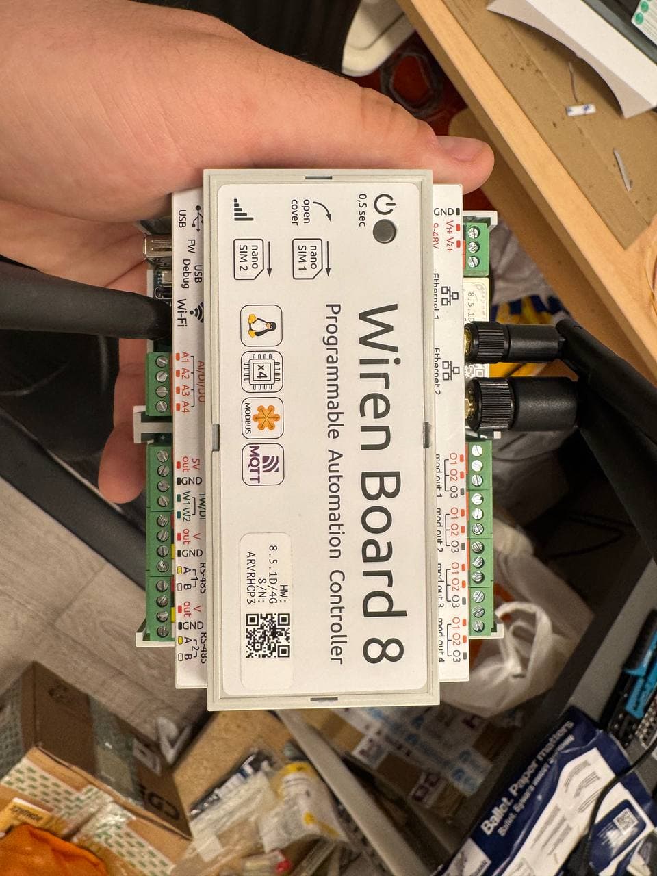

Добрый день, проблему устранить не получилось.
В контроллере на eMMC я пытался выделить больше места на раздел rootfs. В результате я выделил все оставшиеся места на rootfs и тем самым потерялся раздел bootloader. Через UBoot восстановить разделы. Подскажите как отправить вам контроллер на перепрошивку.
