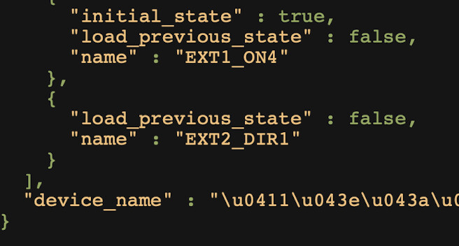

Обратите внимание на файл /etc/wb-mqtt-gpio.conf
В нем сконфигурирован один модуль.
Деконфигурируйте все WBIO модули и снова их сконфигурируйте, по одному, причем проверяя при конфигурировании каждого - что в файл записан.

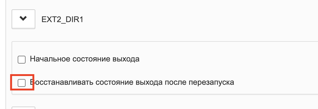

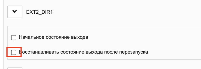

MadM
September 27, 2023, 11:37am
13

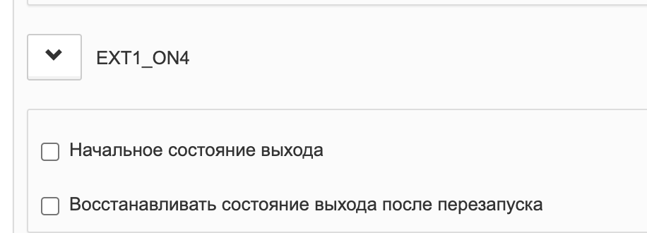

Действительно. особенно интересно, что записываются только при изменении значения.
убрал галку - записались данные только по измененному значению
глюк? задачу на разработчиков создать?

записывает в файл
"load_previous_state" : false,
"name" : "EXT1_ON4"
хотя
“Начальное состояние выхода” не должен в файл писать?
