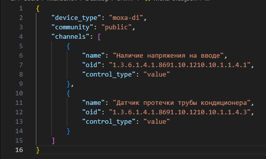

  1. Написал конфиг и шаблон
IP и OID

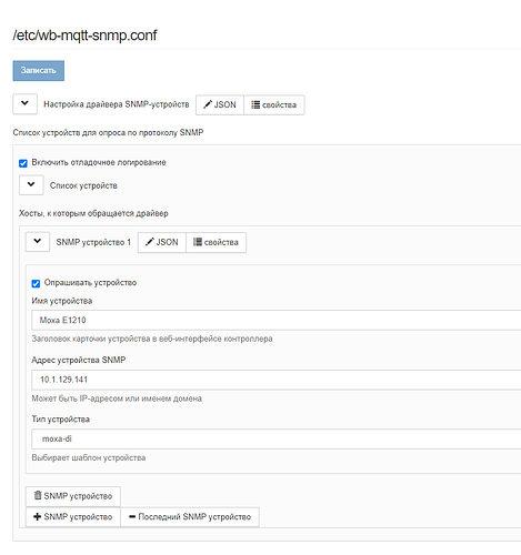

  1. Добавил устройство в конфигуратор драйвера
Устройство в конфиге драйвера
  1. Устройство появилось в списке, но вместе с ним и другое, которое я ранее уже удалял из конфига. Оно почему-то осталось, но проблема основная не в этом.

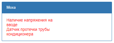

  1. Сигналы здесь не получаю.
Виджет SNMP

Ноо… Перепробовал разное:
  1. Взял в качестве названия устройства только нижние регистры, также переписал название файла без пробелов и верхних регистров
  2. Оставил только 2 OID, чтобы меньше шансов на ошибки было
Шаблон OID
  1. Попробовал писать OID с точкой в начале и без, так как в Вашем примере была эта неопределённость. В документации, вроде, было написано, что нужно без
  2. Ставил в качестве типа “value” и “text”

А вот в виджете ничего… Пробовал добавлять, удалять, обновлять - безрезультатно
Виджеты
Может я чего-то элементарного не сделал? Что-то банальное и простое упустил?

Увидел в логе:
Jul 17 14:46:34 wirenboard-A5V2CGTN wb-mqtt-snmp[22856]: ERROR: 2024/07/17 14:46:34 error parsing config file /etc/wb-mqtt-snmp.conf: no such template: moxa-di
Переименовал конфиг, сам файл в /usr/share/wb-mqtt-snmp/templates/config-moxa-oids.json
То есть добавил к имени “config-”
Получаю:
Screenshot_20240717_124937
В общем пойду гляну в документации и исходниках, почему так.
Да, не забудьте выключить “debug” для сервиса.
Ааа, то есть префикс обязателен… Спасибо большое! Очень выручили :heart:
