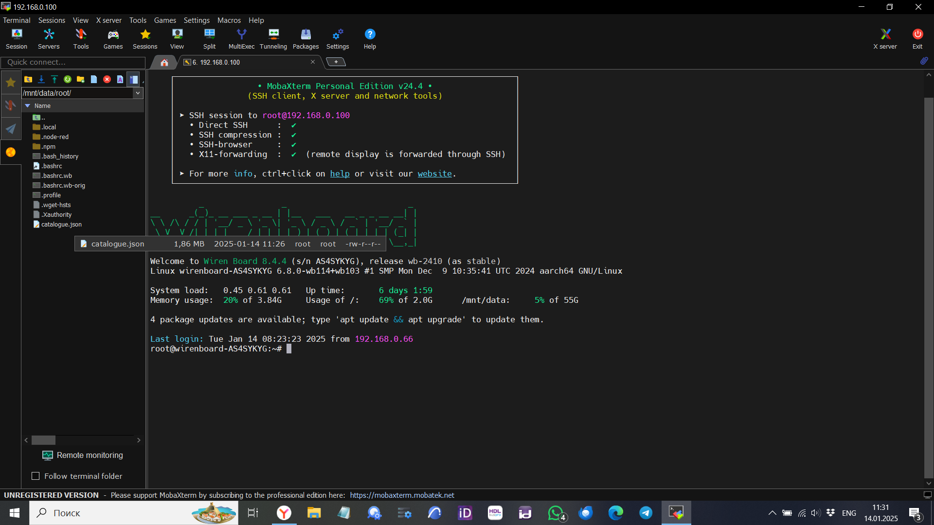

Проверьте доступность сервера:
ping catalogue.nodered.org
Для загрузки файла используйте curl или wget:
curl -o catalogue.json "https://catalogue.nodered.org/catalogue.json?_=1736250593808"
Здесь -o catalogue.json указывает, что содержимое будет сохранено в файл catalogue.json.
Если возникнут сетевые проблемы, используйте traceroute для диагностики:
traceroute catalogue.nodered.org
(в Windows команда будет tracert catalogue.nodered.org).
Так же прошу выполнить данные действия на ноутбуке и сравнить.
Сервер пингуется. Файл каталога скачивается. Но на этом собственно всё. Из браузера ноута доступа к ресурсу нет. Пока нашёл выход в том что подгружаю ресурсы в браузере планшета, а далее перехожу работать на ноуте. Как то так.
