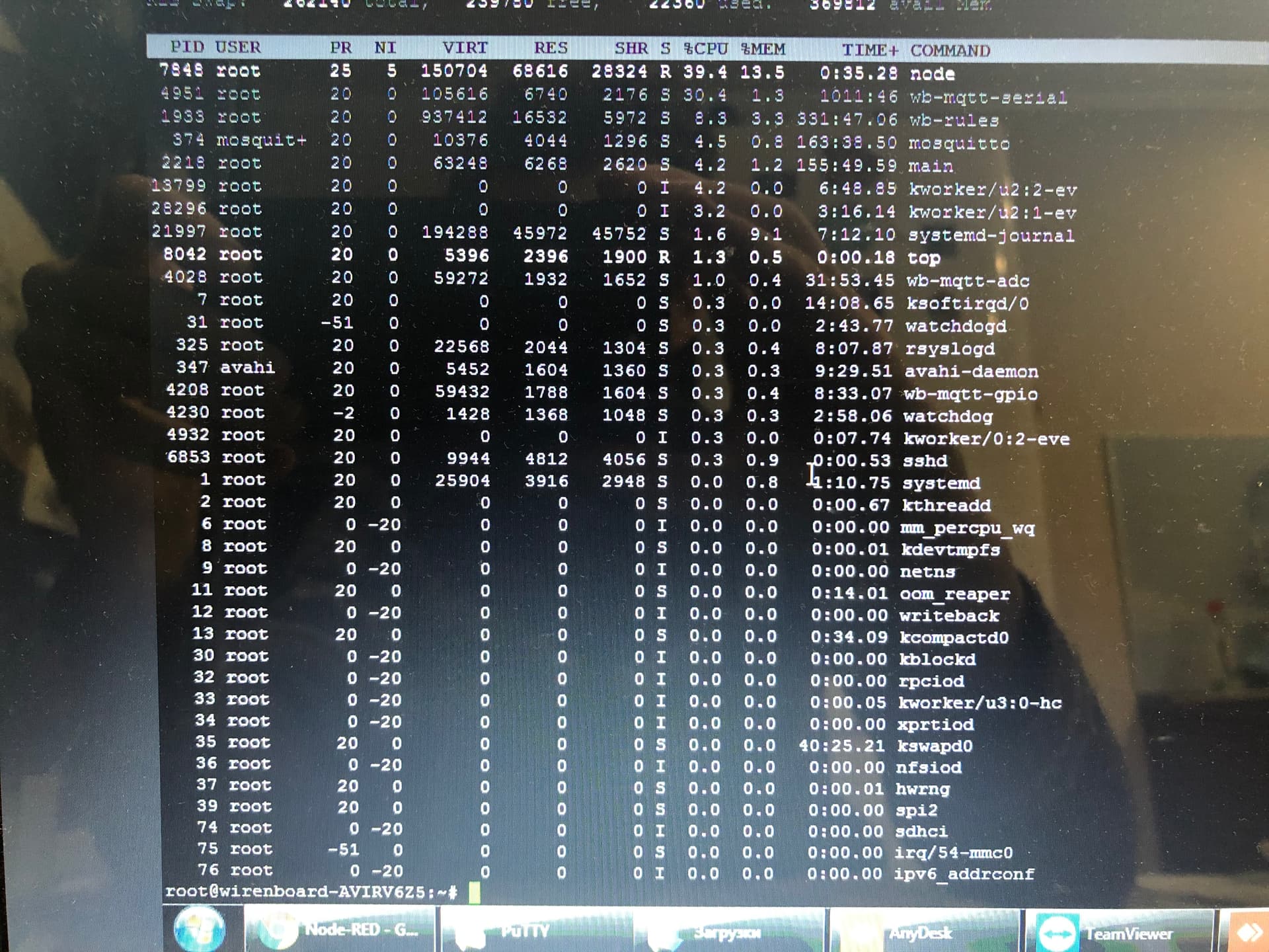

Высылаю фото с перечнем процессов.
Вот ещё одно фото с перечнем процессов(уже при рабочем-не остановленном сервисе NR).
