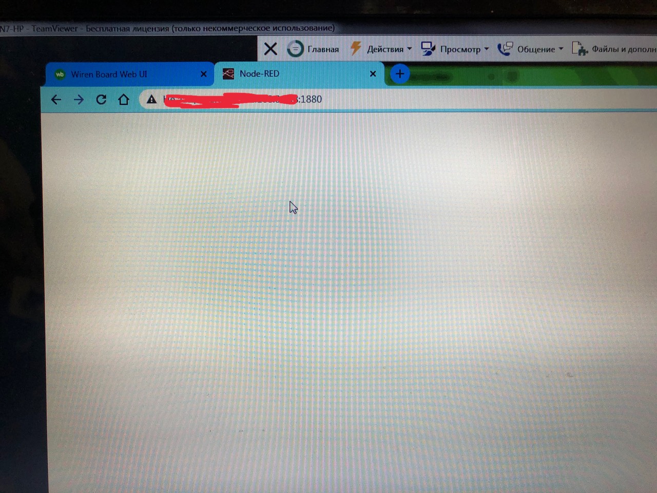

Веб-интерфейс контроллера открывается? Пришлите скриншот страницы веб-интерфейса Node-Red.
А попробуйте сбросить кэш браузера (Как очистить кеш и удалить файлы cookie - Компьютер - Cправка - Аккаунт Google) и перезагрузить страницу интерфейса Node-Red по Ctrl+F5. Иногда это помогает
Да.

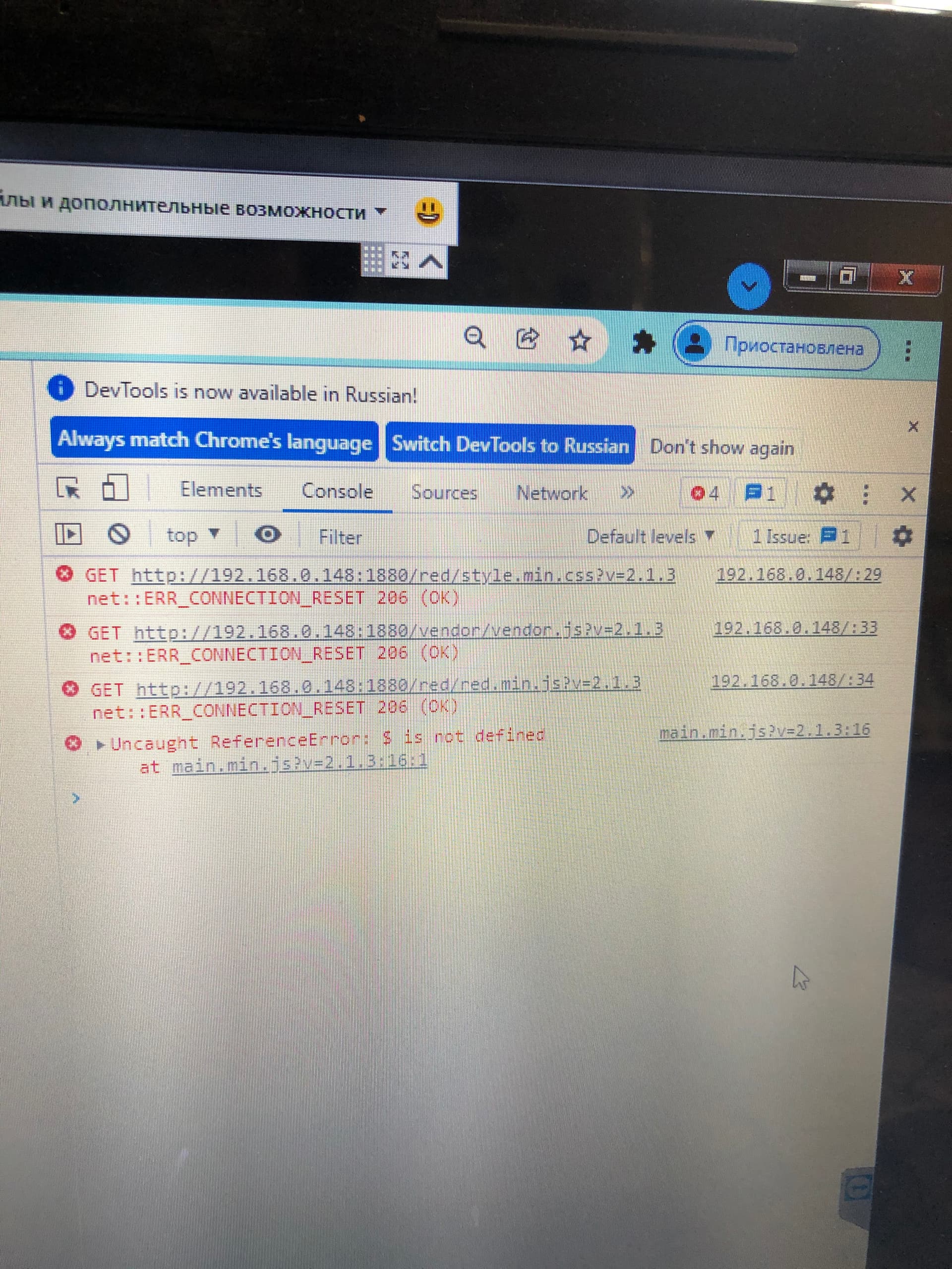

А что отдается при запросе страницы? Именно содержимое ответа на HTTP запрос?

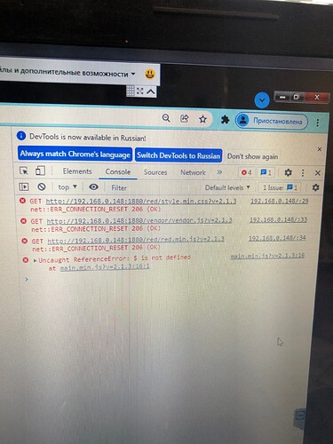

На мой запрос пришёл следующий ответ.
Что скажете?
Я попробовал воспроизвести поведение, у меня не получается.
Похоже на Node-Red pallete fails to load due to syntax error in vendor.js - General - Node-RED Forum
Сброс кэша браузера - уже пробовали?
Что при запросе страницы в логах NR?
