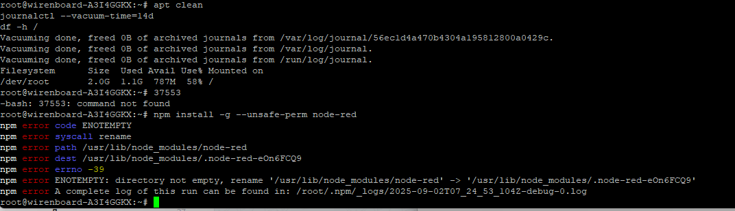

При попытке переустановки выдает такое
Подскажите возможные причины? куда копать?
Добрый день, на мой непрофессиональный взгляд, установщик жалуется что папка куда ранее был установлен нодред - не пустая, я бы удалил полностью пакет нодреда и поставил сразу свежую
Проблема в том, что точно тоже он выдает на команду удаления
Вижу по консоли что он выдал дебаг лог по пути _logs, пришлите для обзора
А вообще он жалуется “npm error code enoent”, означает, что npm не может найти конкретный файл или каталог , необходимый для выполнения команды. Думаю Вам стоит проверить это

Трудно сказать что конкретно помогло, так как много действий было проделано. Предполагаю следующее:
1.Переименовал каталог вручную через winscp
2. Чистил кэш (npm cache clean --force)
3. Повторно установил Nodered (npm install -g --unsafe-perm node-red)
В итоге перезагрузил контроллер и все заработало.
