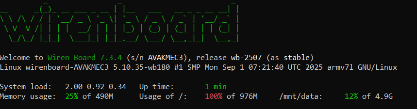

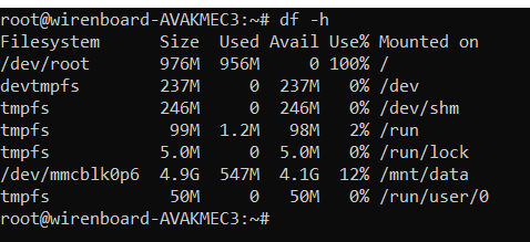

Кончилось место при попытке поставить NodeRed. Установка так и не удалась.
Действовал по инструкции. Там всего 1 Гигабайт? Как же туда можно что-то ещё поставить?
Если возможности нет, как мне освободить занятое место?

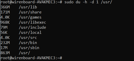

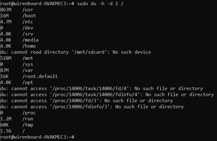

А где и что удалить, чтобы почистить дисковое пространство в корне - не знаю.

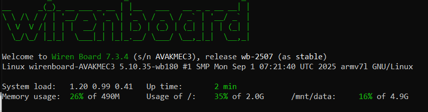

Всё решилось прошивкой через web-морду с увеличением корневого раздела.
