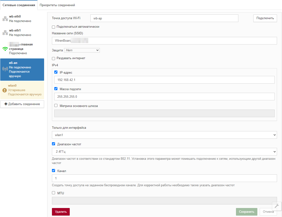

Сама точка доступа отключена
(224,8 КБ)
Вроде устранил.
Удалил устаревший wlan0 который остался после перехода на новую версию.
Я так полагаю на старом ПО, AP была поднята на этом интерфейсе. Сейчас вроде ошибка ушла. Понаблюдаю.
Ожидаю обратной связи.
Ушла ошибка.
