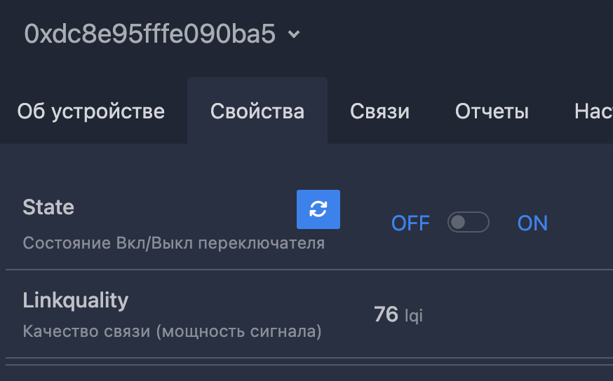

вопрос, как сделать управление?

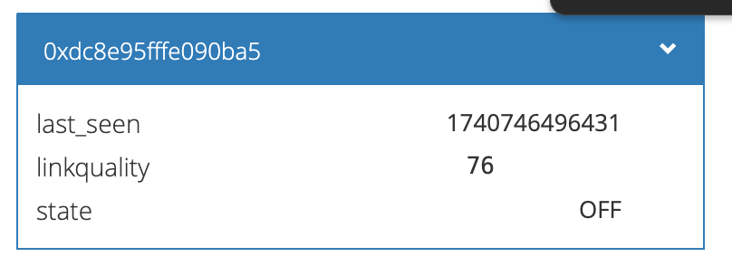

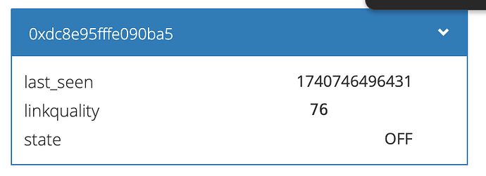

вот есть устройство, это реле
в интерфейсе zigbee2mqtt у него есть контрол реле, он работает
как его добавить в wb?
в инструкции сказано:
Если wb-rules для вас сложен, вы всегда можете использовать визуальный редактор автоматизаций Node-RED.
но и в Node-RED нет нужного контрола для управления
и 2 вопрос, возможно ли как-то увидеть устройства zigbee2mqtt в home assistant, который тоже установлен на контроллере?
Его нужно дописать. Тот же JS что и в wb-rules.
