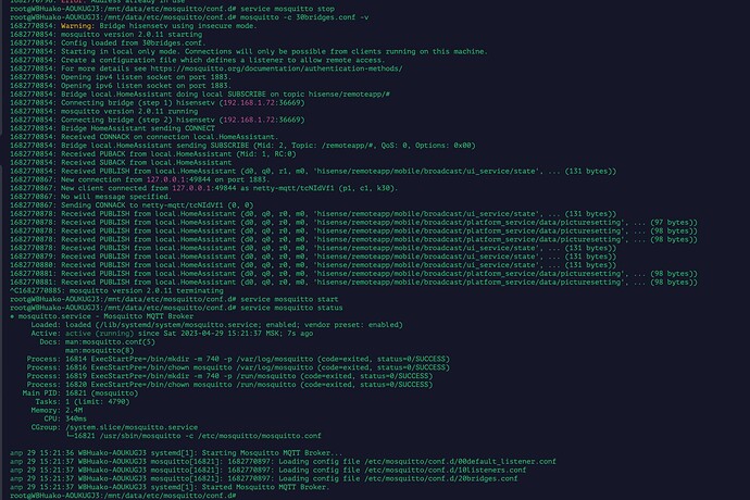

создал фаил 30bridge.conf в /mnt/data/etc/mosquitto/conf.d следующего содержания:
connection hisensetv
address 192.168.1.72:36669
username hisenseservice
password multimqttservice
clientid HomeAssistant
notification_topic /client/hisensetv/bridge_status
try_private false
start_type automatic
topic /remoteapp/# both 0 hisense ""
bridge_insecure true
bridge_tls_version tlsv1.2
bridge_cafile /mnt/data/etc/mosquitto/conf.d/hisense.crt
bridge_certfile /mnt/data/etc/mosquitto/conf.d/rcm_certchain_pem.cer
bridge_keyfile /mnt/data/etc/mosquitto/conf.d/rcm_pem_privkey.pkcs8
перезагружаю сервис москитто, но этот файл не подгружается.
При чем, если остановить сервис и запустить этот конфиг вручную, то соединение с мостом происходит. На предыдущей сборке wb-2207 этот мост работал без проблем, что случилось в новой версии wb-2304 (as testing) и почему он перестал работать не понимаю
добавив строчки из 30bridge.conf в файл /etc/mosquitto/mosquitto.conf мост поднялся. Можно ли это считать нормальным выходом из ситуации, не знаю, но вроде работает.
создать файл надо в /etc/mosquitto/conf.d , а не в /mnt/data/etc/mosquitto/conf.d
