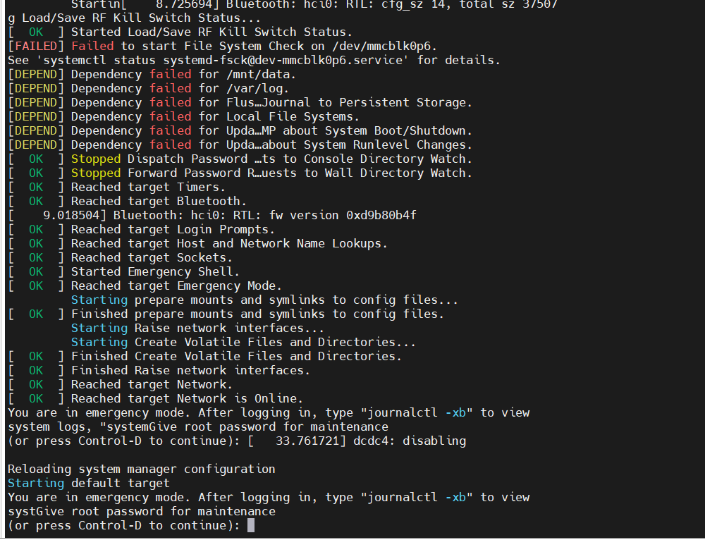

Теперь контроллер не загружается. В консоли выдает в конце такую информацию

Ну, поскольку видно
[DEPEND] Dependency failed for /mnt/data.
[DEPEND] Dependency failed for /var/log.
предполагаю что не смонтированы разделы из mmcblk0p6 из-за ошибок.
Такое видел когда автоматическое восстановление ФС после нештатной перезагрузки прерывалось еще одной перезагрузкой, например.
Проверьте пожалуйста раздел с помощью e2fsck.
При обширных повреждениях - проще воспользоваться резервной копией.
