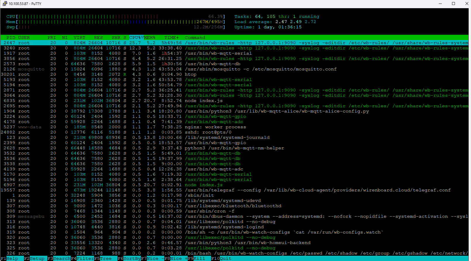

Подскажите, какое стороннее ПО у вас установлено на контроллере?
Можете прислать скрин нагруженности контроллера, например, командой htop.

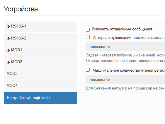

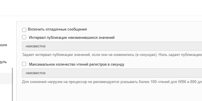

Прошу уточнить, не включён ли режим debug в контроллере.
