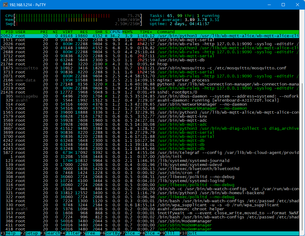

Можете прислать вывод команды htop? Судя по поведению, контроллер сильно перегружен.
И укажите почтовый адрес:
Выполнено
У вас закончилось место на разделе /mnt/data/.
Рекомендую освободить пространство, удалив логи.
