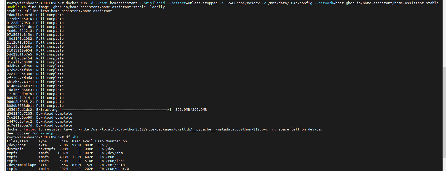

После установки HA в последней строке пишет что нет места, HA не открывается в браузере с портом 8123, говорит нет такой страницы. Подскажите пожалуйста, в чём может быть проблема?

Так вы же сами ответили, нет места, в приложенной картинке так же про это сказано.

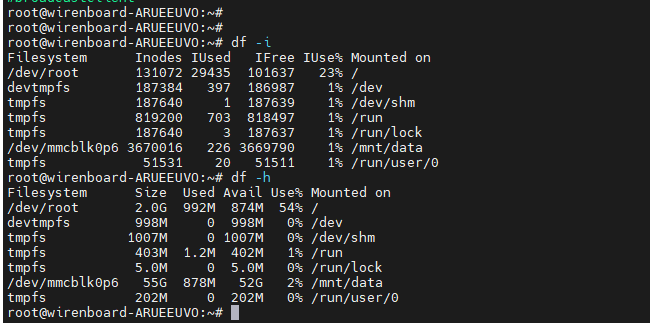

На той же картинке видно что место есть.

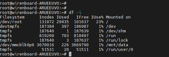

Иноды свободны

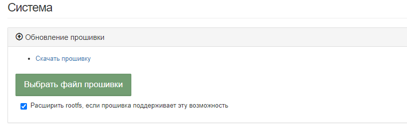

На всякий случай, опишу кратко как действовал:
В общем все по инструкции, установил последнюю стабильную прошивку, здесь поставил галку
и установил прошивку еще раз. Далее все по инструкции.
