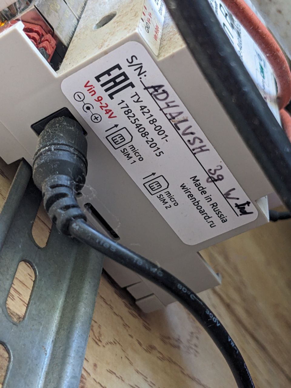

Также можете прислать фото контроллера с лицевой стороны, где указан серийный номер?

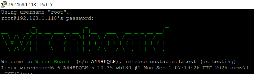

Сейчас понял, что серийники не совпадают, в консоли другой светится

возможно таки проблема с отсутствием ревизии платы
ну и серийник так и не исправился в прошивке

кстати, это решение не работает
root@wirenboard66-A44HPQLH:~# rm /var/lib/wirenboard/short_sn.conf
root@wirenboard66-A44HPQLH:~# /usr/lib/wb-utils/prepare/wb-prepare.sh fix_short_sn
Creating short serial number…cat: /sys/firmware/devicetree/base/wirenboard/gsm/status: No such file or directory
Modem is not present. It should be enabled in hardware modules configuration
Creating hostname file with wirenboard-A44HPQLH.
Set 127.0.0.1 ip for wirenboard-A44HPQLH.
Setting internal Wi-Fi SSID to WirenBoard-A44HPQLH.
root@wirenboard66-A44HPQLH:~# ^C
root@wirenboard66-A44HPQLH:~# cat /var/lib/wirenboard/short_sn.conf
A44HPQLH
